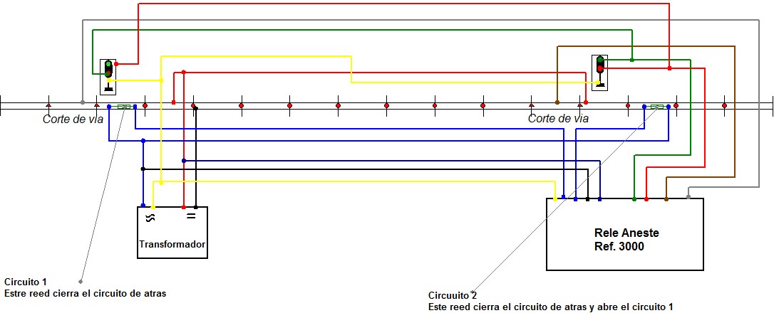

hola saludos a todos :tengo un problema para conectar un rele de aneste 3000 para hacer un canton con dos reed ruego si alguien tiene un esquema me lo facilite gracias

A ver si este esquema te vale ,falta el cable amarillo del semáforo ,como puedes ver el semáforo esta alimentado con corriente continua ,en vez de corriente alterna ,si quieres alimentar con corriente alterna tienes que cambiar el cable negro del relé a corriente alterna

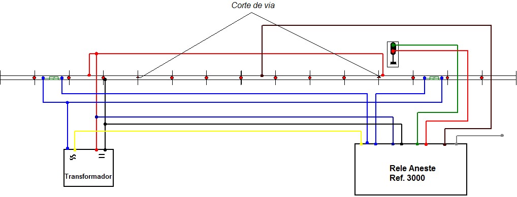

gracias jvc :pero me surge un problema yo lo quiero hacer con corriente alterna y cuando un tren se pare para que pase otro tren en circulacion ,despues de haber pasado quiero que el parado se pongas en marcha automaticamente y no se si con el cable marron solo apllicandole la tension cuando se escita el rele se puede hacer o tendre que usar los otros cables del rele ,osea el rojo verde y azul gracias y saludos

A ver si hora te despeja tus dudas ,ahora esta con corriente alterna y con todos lo cables

Buenas tardes JVC, pregunto, para instalar un rele Aneste 3000 ¿no hay que hacer un cantón? pues yo lo he instalado tal como lo presentas en el segundo esquema y no funciona, o es que me pierdo en la instalación porque en el esquema no hay ningún cantón, si me puedes contestar te lo agradecería mucho. Muchas gracias y un cordial saludo.
