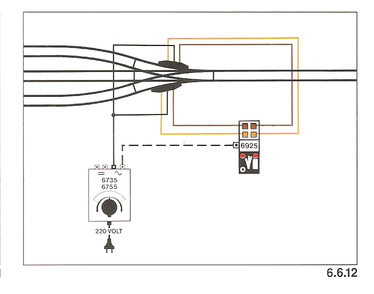

He comprado un pupitre de Fleischmann 6925 y soy incapaz de poner lo en funcionamiento. Es un pupitre para un cambio triple y me gustaria saber como debo conectar los cables de los motores de los desvio, ya que cada desvio tiene 3 cables ( 2 marrones y uno negro) y el pupitre solo tiene 5 entradas , cuatro atras y un en el lateral.
Gracias por vuestras respuestas
Mensajes: 2788
Registrado: 17 Dic 2010 19:14
Aquí tienes el esquema de conexión (el hilo que se ve con trazo discontinuo es un hilo blanco):
Desvio triple con 6925.jpg (91.1 KiB) Visto 2558 veces
Saludos José María KPEV

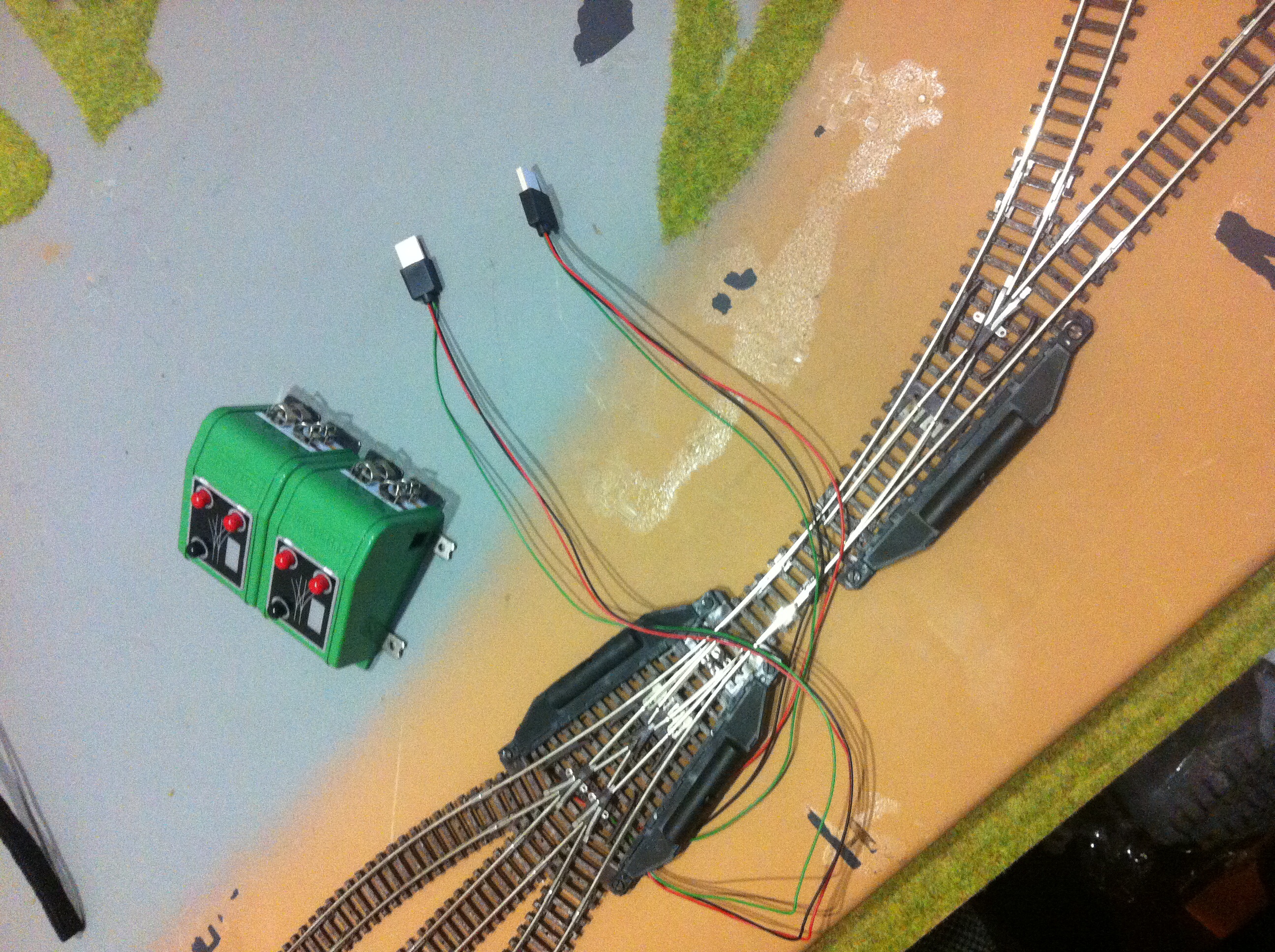

Hola he visto esta entrada por internet y no lo tengo muy claro. Tengo dos desvíos triples fleishmann de los q salen tres cables, negro, rojo y verde, que se unen al final a una pieza. Tengo q separarlos cada uno (están soldados a esa pieza) para unirlos al pupitre 6925? Y el negro donde va? Al regulador? O tengo q comprar otra cosa aparte? Muchas gracias soy nueva en esto y ando un poco perdida, y no se sí he comprado lo q debía! Gracias de nuevo!!

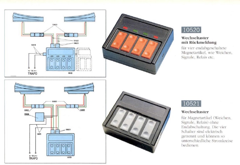

Evita, tus flamantes vías de Fleischmann en N en realidad son vías Roco. Cuando Fleischmann y Roco se fusionaron, la escala N pasó toda a Fleischmann y el catálogo de vías de Roco en N paso a ser de Fleischmann con lo que ésta ahora tiene vía con y sin balasto.
Los motores de Roco, como los que tienes, vienen con un conector que entraría en un pupitre del mismo fabricante (referencia 10520 o 10520) tal como ves en este esquema.
Roco - pupitres para agujas 10520 y 10521.jpg (101.51 KiB) Visto 2414 veces
Otra solución es la de comprar el conector hembra 10603 de Roco donde enchufar ese conector terminando en el otro extremo en tres cables, Negro, Rojo y Verde y conectándolos al pupitre de Fleischmann 6925 como en mi esquema del post anterior. Sólo cambiarían los colores de los hilos, creo que el verde sería como el marrón claro y el rojo como el marrón oscuro yendo el negro a un borne del transformador y el blanco que saldría del lateral del pupitre al otro borne.
Por último, la solución más sencilla es cortar los cables a ras del conector y enchufarlos en el pupitre de Fleischmann como el caso anterior.
