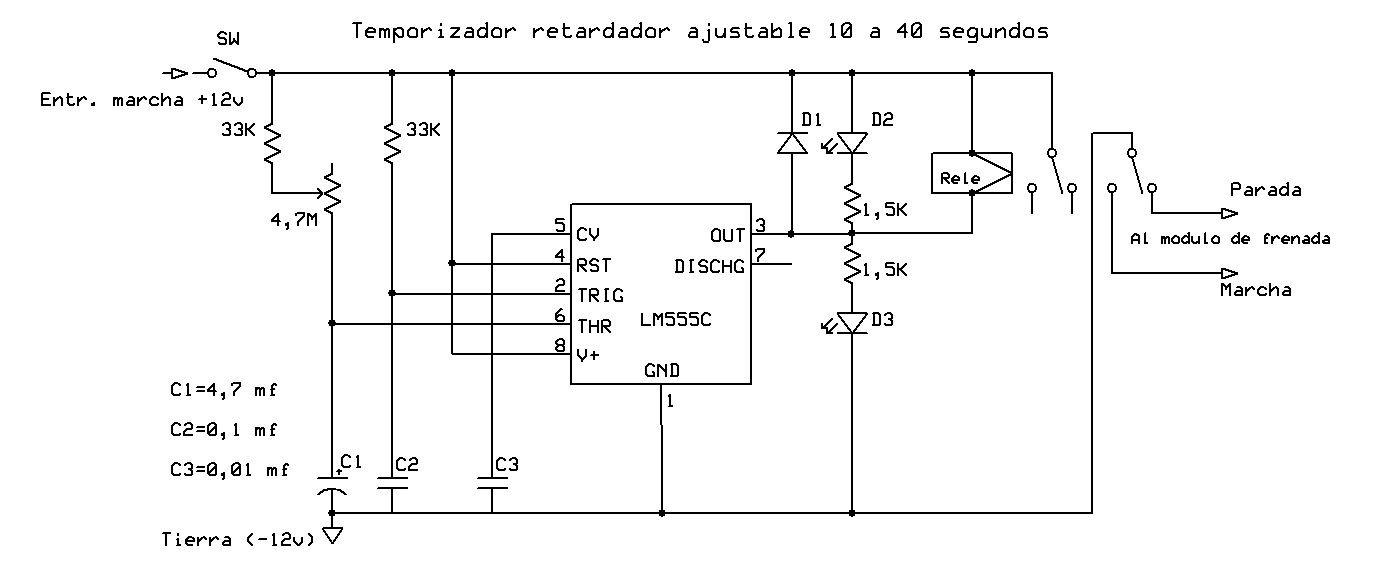

- He añadido conexión terminal 1 del LM555.
Furdes:
Acompaño circuito basado en 555, el funcionamiento se inicia aplicando +12V. a la entrada, después del tiempo ajustado con el potenciómetro de 4,7 M. proporciona una salida permanente hasta que se desconecta la señal de 12v. de entrada. Si la corriente que se envía a la señal verde del semáforo no es de 12v. se coloca un relé de entrada que nos cierre el cto. de 12v.
Los diodos led D2 y D3 son opcionales para conocer el estado del relé de salida. D1 utilizo un 1N4148.
En mi caso en la maqueta siempre utilizo señal de tierra de una a otra parte, es decir al módulo de frenada le envío tierra para Parada y tierra para Marcha, pues utilizo un relé bi-estable, así la maqueta siempre se reinicia como se quedó.
Saludos, Fernando.
