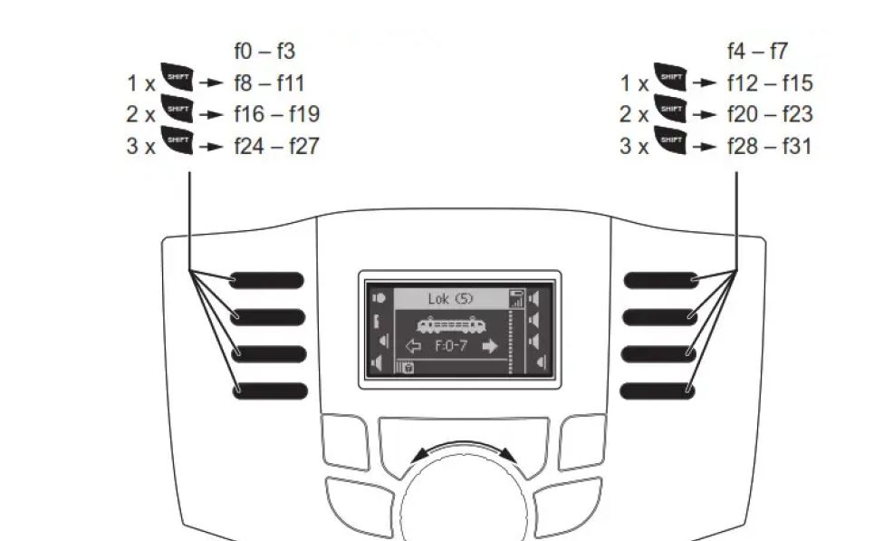

Con las últimas versiones se pueden tener 40 locomotoras creo (no tengo tantas digitales) y sobre todo se pueden activar todas las funciones de las locomotoras modernas, creo que son 39 sonidos y todo eso (que tampoco tengo)
