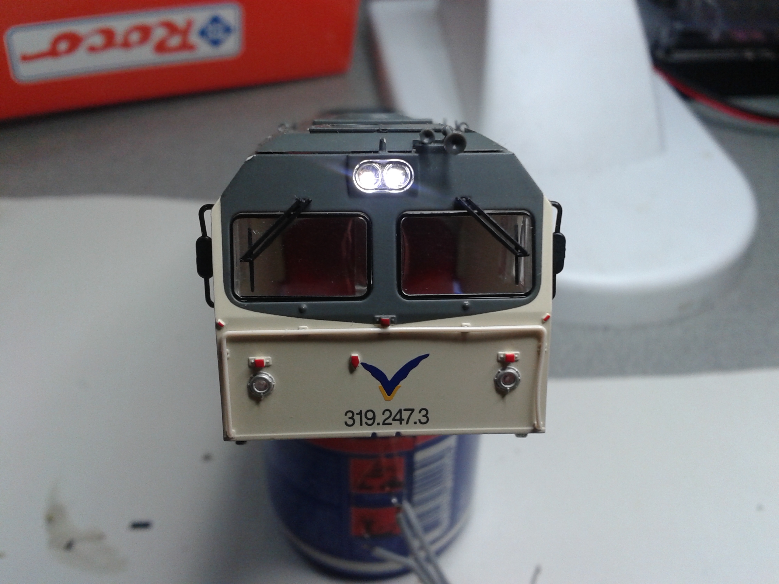

He pensado mejorar la iluminación una de mis 319, en concreto el modelo AVE. Ahora bien, me surge una duda con respecto a la locomotora real, dado que no se como se iluminaban los focos de esta serie en la realidad.
Mi pregunta sería ¿los focos superiores se pueden iluminar independientemente de los focos inferiores? y si es así ¿los focos superiores se pueden iluminar independientemente uno del otro, ya que lleva dos?.
EN principio, lo que he hecho es iluminar los dos a la vez, pero si fueran independientes, con asignar una F1 a un foco y F2 al otro estaría solucionado.
Adjunto fotos del trabajo.

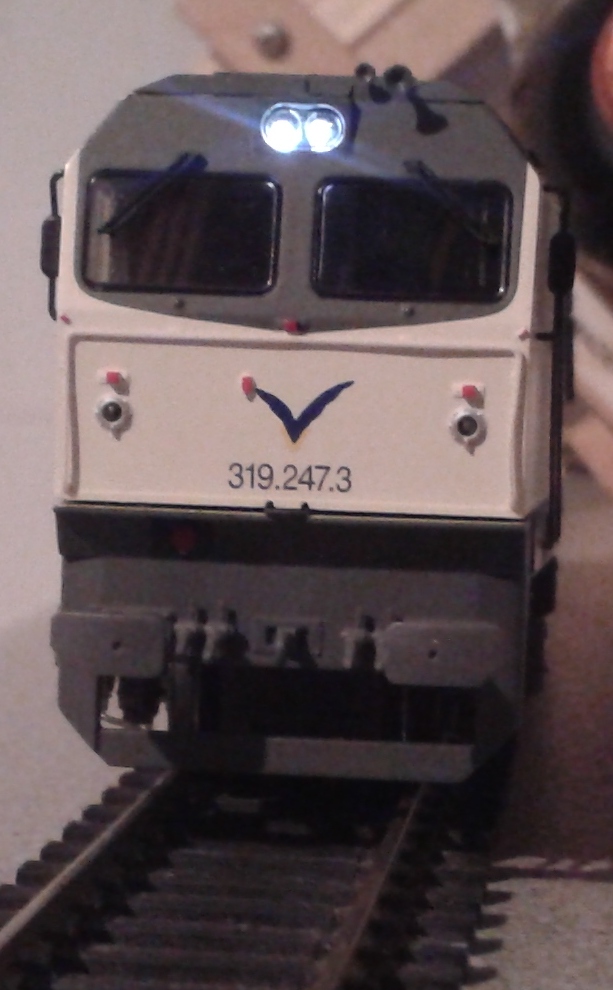

Iluminados tienen este aspecto.

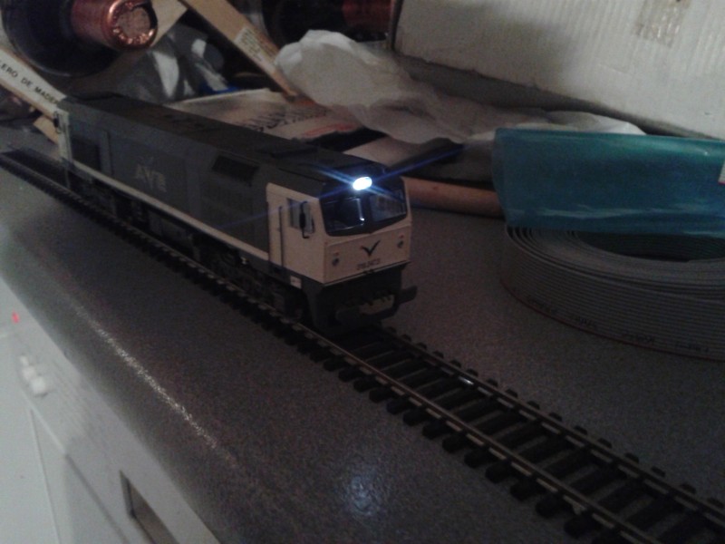

Y en orden de marcha, el siguiente

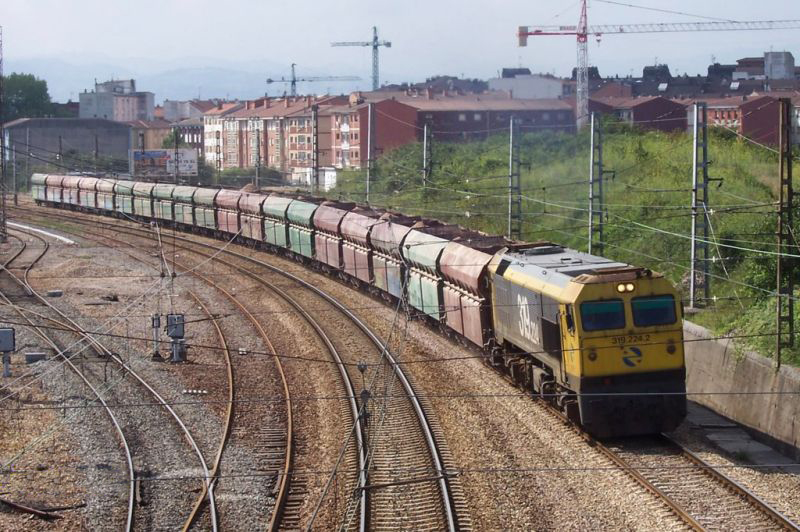

¿EN el modelo real se iluminan independientes los focos superiores?
Nota 18 Jun 2013 21:30
Mensajes: 71
Registrado: 14 Dic 2011 19:32
De normal sólo se ilumina uno de ellos (el del lado maquinista), pero también he visto una foto con los dos iluminados.
El del lado ayudante es el de reserva por si funde el otro.

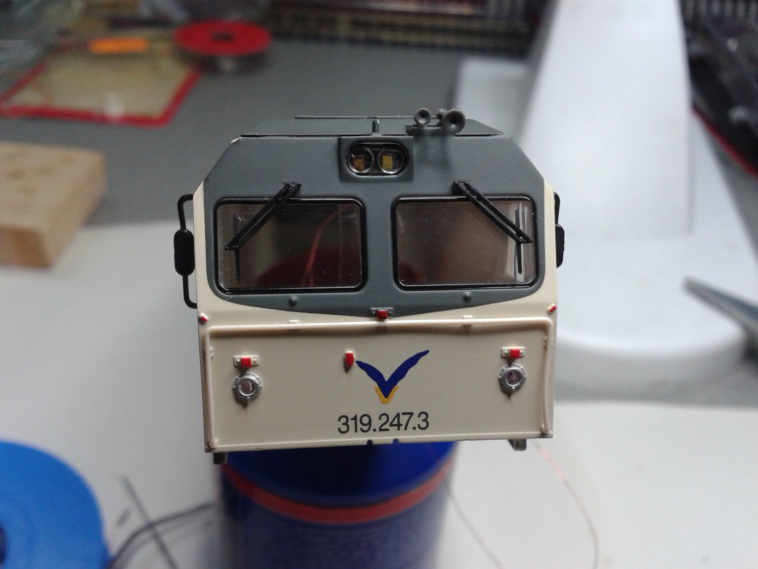

Otra foto de como han quedado los focos superiores, cada uno con su led correspondiente.
Nota 20 Jun 2013 15:42
Mensajes: 71
La foto no es mía. Si hay algún problema que la retiren los administradores.
Nota 20 Jun 2013 15:48
Mensajes: 1141
Registrado: 01 Sep 2009 09:07
Pues efectivamente lleva los dos focos superiores encendidos.
¿Cuando se encienden en la realidad uno o dos focos?
¿Responde a algo en particular o es a criterio del maquinista?
Nota 20 Jun 2013 16:26
Mensajes: 71
De normal como dije arriba es el foco lado maquinista el que va encendido.
Lleva un conmutador para seleccionar el foco dcho. o el izdo. (supongo que la posición por defecto es la del lado maquinista) que se emplea cuando se funde uno seguir operando con el otro.
Vista la foto, yo diría que es una "rareza" el ver una locomotora de esta serie con los dos faros encendidos, cosa por otro lado intrascendente.
Fijaos en las fotos que haya de esta serie de locomotoras como sólo va uno de los focos, excepto la 319.340 que antes de ir de blanco y verde, osea de taxi, ya lucía con los dos focos a la vez.
Nota 21 Jun 2013 07:32
Mensajes: 1141
Si, eso quería saber si se conectan independientemente, aunque no sea importante, pero es para realizar a iluminación como en el modelo real. Por tanto voy a poner las luces de los focos independientes entre ellas e independientes de los focos inferiores, que esos si se encenderán ambos a la vez..

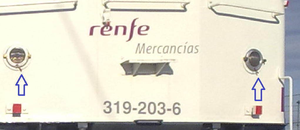

Respecto de las luces rojas traseras, he visto fotos en los que se ven encendidas y también un foco superior a la vez.
¿Esto se da en la realidad?, es decir, que tenga los focos inferiores iluminados en rojo y el foco superior blanco (en el mismo testero me refiero).
Nota 21 Jun 2013 13:30
Mensajes: 71
Como decía Jack el Destripador, vayamos por partes:
las luces inferiores, faros, son bombillas blancas a las que con una palanca situada en la carcasa del faro se antepone un disco de plástico rojo que hace que pase de dar luz blanca a roja. (Antes también había un disco amarillo).
Esto se hace manualmente.
La foto que viste sería una locomotora que al invertir el sentido de la marcha no se le cambiaría el disco de rojo a "nada" para dar la luz blanca.
+Saludos.
Última edición por milo45 el 21 Jun 2013 14:33, editado 1 vez en total
Nota 21 Jun 2013 14:13
Mensajes: 1141
¿QUÉ CURIOSO! no me hubiera imaginado que estas locomotoras "modernas" estuvieran todavía con placas para cambiar el color. Me imaginaba que tenían su luz roja correspondiente sin necesidad de paneles de colores.
Nota 21 Jun 2013 14:42
Mensajes: 71
Aquí se ve el "moderno mecanismo" para seleccionar el color del faro (válido series 200/300/400):

¿Se tiene que bajar el maquinista a cambiar la placa de color de luces? :o
