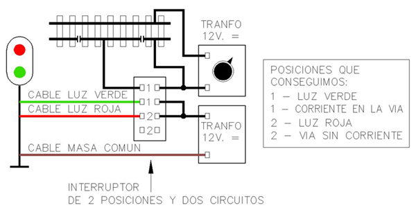

Raul el que se paren progresivamente con la opción 3 no es posible, se pararan en seco igual que ocurría como en el sistema analógico.
La opcion 3 lo que haces es cortar la corriente en la vía mediante un interruptor, la señal se pondra en rojo y al quedarse sin corriente el tren se para en seco, cuando le des de nuevo al interruptor la señal se pondra en verde, la vía tendrá de nuevo corriente y el tren emprenderá la marcha.
Con esta opción lo que tú cambias es la señal y a la vez cortas o no la corriente en la vía:
(Olvida en el dibujo el trafo que aperece con el regulador, este dibujo lo hice para el caso en analogico pero es igualmente valido para digital, el trafo que aperece seria sustituido por tu Multimaus).
Cableado de Señal con Interruptor y corte en la Via.jpg (71.99 KiB) Visto 4573 veces

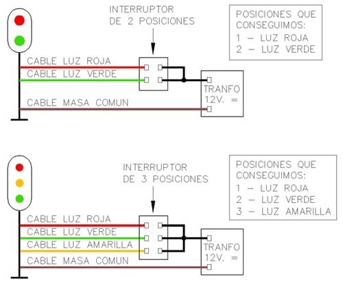

Para que sea progresivo el frenado y el paro lo puedes hacer con la opción 2 que es lo mismo pero en vez de cortar la corriente en la vía lo que haces es cerrar el regulador del Multimaus y el tren solo con la inercia que lleve se ira parando poco a poco, solo que necesitas de tu pericia para como en la realidad ser tu el maquinista y parar el tren delante de la señal, si cierras el regulador antes de tiempo no llegas a la señal y si lo cierras tarde te la pasas en el frenado. Para mi gusto es lo mas bonito y mas real del juego.
Con esta opción lo que tú cambias son las señales a mano con un simple interruptor:
Cableado de Señal con Interruptor.jpg (83.47 KiB) Visto 4573 veces

Tienes toda la razón del mundo y me he decidido como tu muy bien dices por la opción 2, ya q lo q realmente queremos, q es cierto, es ser los maquinistas.
Se me olvido comentarte q tengo un transformador Titan de cuando tenia hace muchos años una maqueta de N pero q funciona a la perfeccion, entonces si lo puedo combinar con el multimaus ¿no? según el primer dibujo q me mandaste el transf con el regulador pongo el Titan y en el otro el multimaus, es correcto?
El interruptor Aneste q te comente es un simple interruptor q no me sirve ya q tiene rojo y verde y mis semáforos alguno tiene amarillo asi q los comprare como me dijiste en la tienda de electrónica.

Con la opción 2 que es manejar las señales mediante un interruptor y parar los trenes SOLO mediante el Multimaus, el tranfo Titán que tienes lo utilizas para alimentar solo las señales en corriente Continua y con el Multimaus parar los trenes delante de esta.
Raul333 escribió:
Se me olvido comentarte q tengo un transformador Titán de cuando tenia hace muchos años una maqueta de N pero q funciona a la perfeccion, entonces si lo puedo combinar con el multimaus ¿no? según el primer dibujo q me mandaste el transf con el regulador pongo el Titan y en el otro el multimaus, es correcto
Así es.
Con esto pararas el tren y cambiaras la señal a la vez mediante el interruptor.
