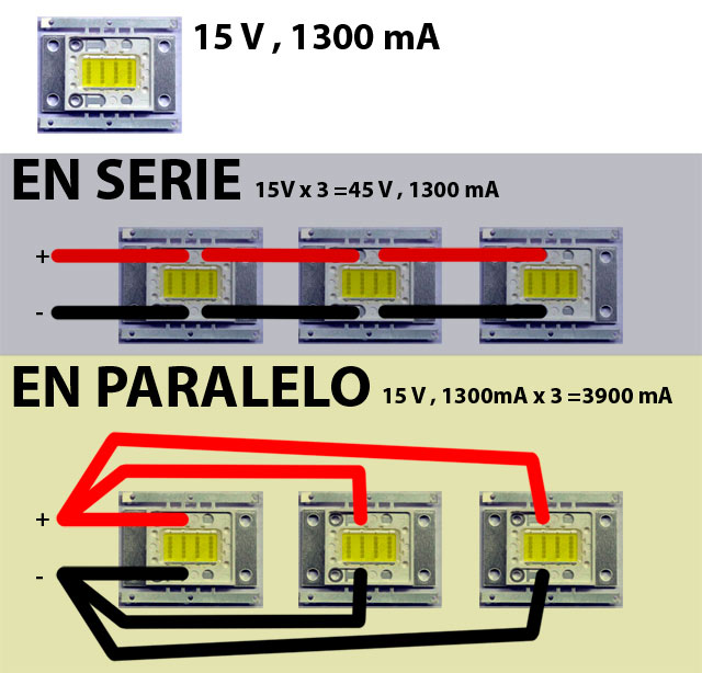

En este dibujo te puedes hacer una idea de lo que se consigue poniendo los transformadores en Serie y Paralelo.
- Al ponerlos en serie lo que consigues es MAS Voltaje, el Amperaje se mantiene el mismo.
- Al ponerlos en paralelo lo que consigues es MAS Amperaje, el Voltaje se mantiene el mismo.
