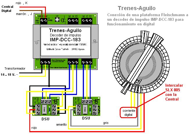

Del tema de su manejo en digital tengo esto:
Plataforma giratoria Fleischmann con IMP-DCC-183.jpg (65.72 KiB) Visto 12616 veces

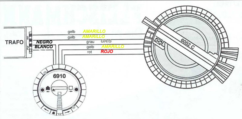

En el puente hay solo dos alimentaciones para que funcione:
- Una es para el motor de este que funciona con corriente Alterna (16 voltios).
- La otra es para la corriente que le llega a la vía para que los trenes funcionen que es en Continua (12 ó 14 voltios).
No hay más.
1- Cogete un transformador normal y corriente que tenga de los trenes en Analógico.
2- Le enchufas el cable Gris, Amarillo y Rojo al mando redondo para manejar el puente.
3- Enchufas el cable Blanco y el Negro del mando redondo al transformador en donde pone Alterna con el símbolo ~.
Con esto ya puedes mover el puente en un sentido u el otro con el mando redondo.
4- Si quieres darle corriente a la vía del puente, tienes que enchufar los dos cables Amarillos C1 y C2 al mismo transformador de antes pero en las clavijas que ponga Continua con el símbolo =.
El cable Blanco “D” olvídalo que solo se utiliza para el que tenga el sistema Märklin para darle corriente al centro de la vía, así que lo dejas sin utilizar.
Y yata. No hay más.
Fleischmann 6052.jpg (95.31 KiB) Visto 12489 veces
Haz esto por favor al pie de la letra y después nos dices si te funciona el puente o no.
Yo tengo el mismo puente que tienes tu y estoy aburrido de conectarlo así, tal cual dicen la instrucciones que te ha dado el compañero KPEV.
Un saludo, Angel

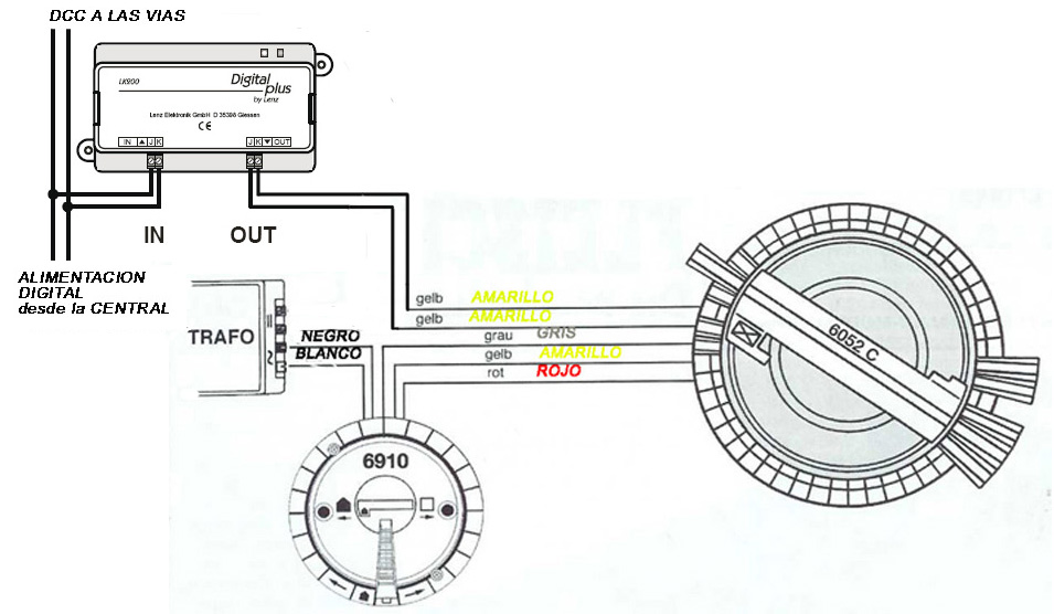

Gonchi es bien fácil.
Para que gire el motor del puente se sigue alimentando con 16 volts. en alterna desde un transformador convencional como el antiguo dibujo con los cables Negro y Blanco a la rueda del mando y del mando al Gris, Amarillo y Rojo, hasta aquí NO cambia nada.
El cambio a Digital de la via del puente con el gestionador de bucles:
Los dos cables amarillos que ANTES iban al trafo de continua “=” para alimentar la vía del puente van a la salida del gestionador de bucle que pone “OUT”, y en la salida que pone “IN” va a algún punto de alimentación que estés poniendo para alimentar la vía en digital DCC y yata.

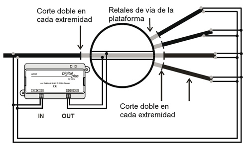

Las vías que entran y salen del puente tienes que aislarlas en los DOS raíles TODAS y alimentarlas con corriente digital aparte como se ve en el dibujo:
Lenz Lk200-1.jpg (53.52 KiB) Visto 12300 veces
Te dejo el manual del gestionador de bucles LK200 de Lenz en español:
Lenz Lk200.pdf
(991.04 KiB) 603 veces
Un saludo, Angel
