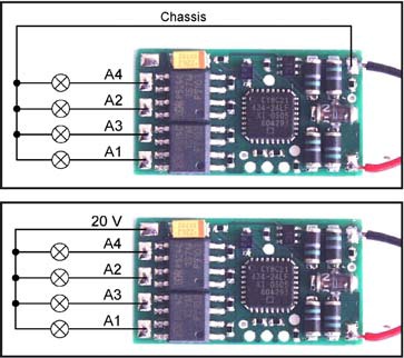

Saludos, siguiendo un mensaje de otro forero, he comprado dos decoders para el 102 de Altaya, un 76420 y 76900, el asunto es que el 76900 solo con funciones para la la locomotora del 102 que no tiene motor, no tiene el conector de 8 pines, me ha llegado con solo dos hilos, uno rojo y otro negro y por su puesto la plaquita con elementos, ¿es correcto este deco para esto??? me he equivocado y no me sirve?, en cuyo caso que deco es el adecuado instalar sin mas problemas, entonces la perdida el poca ya que el 76900 solo me costo 15 euros.

El 76900 efectivamente sólo lleva dos cables de alimentación, los demás contactos van en el otro extremo de la placa como se ve en la siguiente imagen.
