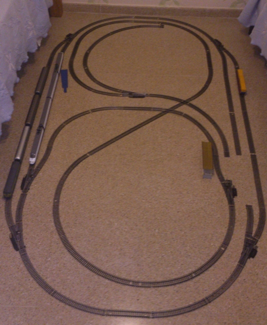

Voy a instalar una maqueta nueva H0. Os adjunto la fotografía del circuito a falta de dos desvíos. La maqueta mide 2,30 por 1.30 aprox. Mi duda es la siguiente. Voy a cambiar los desvíos que tengo por los desvíos PECO insulfrog y quería saber si esto me daría algún problema de cortocircuito en el circuito que va a ser digital a través de la central ROCO multimouse. Además también quiero saber si necesitaré alimentar el circuito por un punto sólo o por varias vías.

En principio no tienes NINGUN problema de cortocircuitos ni bucles tal y como lo pones como esta ahora, no se donde iran esos dos desvíos que te faltan por poner si crearan un bucle o no………
Hablas de poner los desvíos del tipo Insulfrog (corazón en parte de plástico) para una maqueta en digital.
Te recomiendo que si no los has comprado todavía los pongas del tipo Electrofrog (corazón todo metálico) porque en digital lo mas fundamental es que la corriente eléctrica en las vías sea IMPECABLE y este tipo de desvíos te lo aseguran, el otro tipo NO es que NO valgan que SI valen pero puedes tener algún problema con locomotoras cortas de pocos ejes que se te queden paradas en los desvíos o racaneando por falta de tomas de corriente en sus ruedas y las tengas que estar constantemente empujando con el dedo que no deja de ser otra forma de funcionamiento “digital”.
En el tema de la alimentación eléctrica dado que la maqueta es pequeña el cableado de esta alimentación lo puedes hacer colocando la central en el centro del borde mas largo del tablero y sacar varios ramales a modos de radios como el de una bicicleta alimentando varios puntos de esta.
Calcula que cada 1,8 ó 2 mts. lineales de vía debe tener un punto de alimentación eléctrica digital, con 6 ramales que saques desde la central creo que serán suficientes.
Otra forma seria dado que las distancias son muy cortas poniendo la central en el mismo sitio que antes sacar desde la central dos cables gruesos que irían al centro de la maqueta y ahi colocar otros dos cables gruesos de 1,5 mm2 de diámetro a todo lo largo de la maqueta en los 2,30 mts. que mide como una columna vertebral (al final formarían una “T” estos cables gruesos desde la central), e ir sacando de esta columna central ramales con cables de 0,25 mm2 de diámetro alimentando igualmente varios puntos de esta.

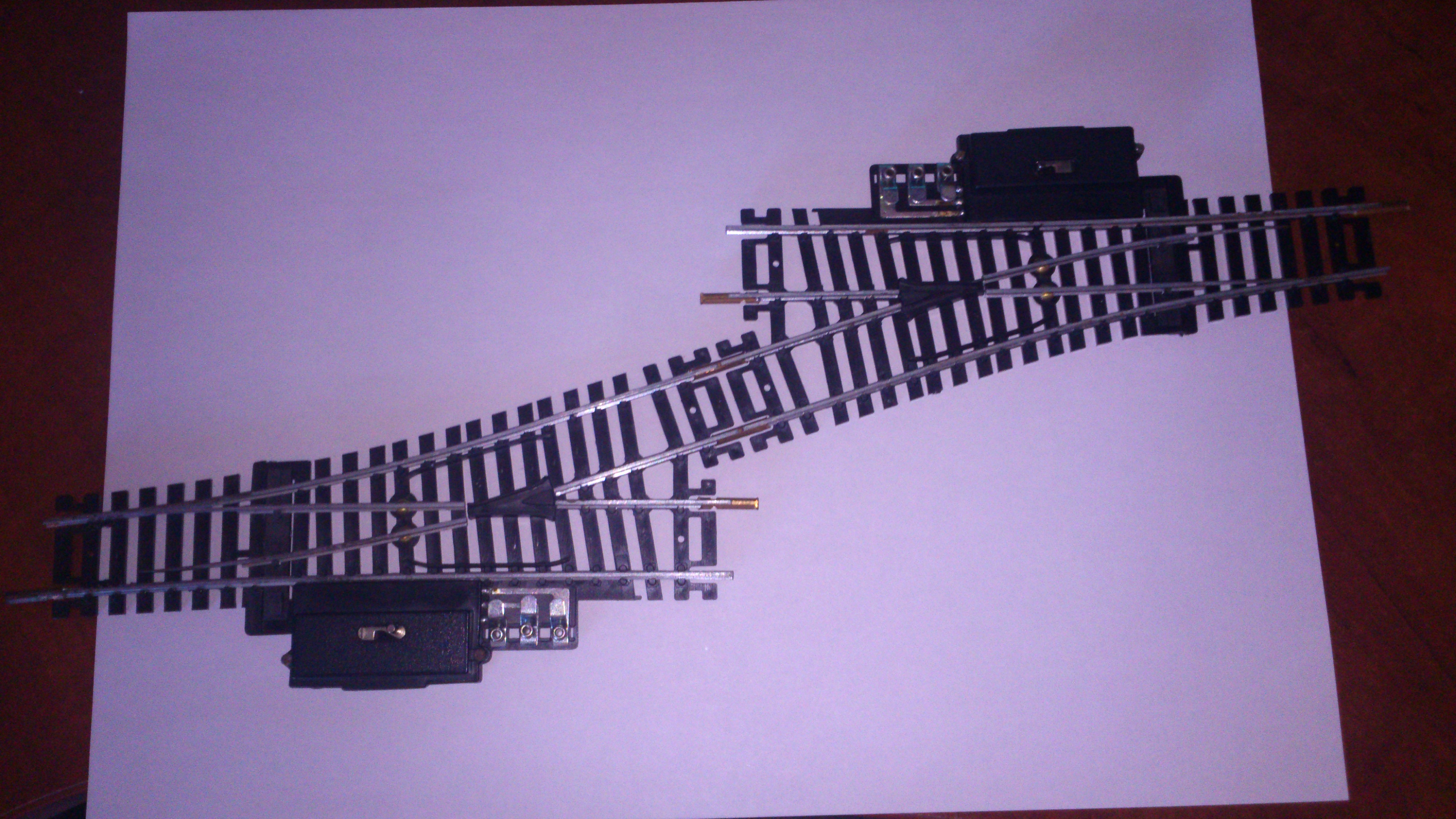

Gracias por la explicación. Los devios que faltan irían conectando el circuito exterior con el interior tal y como te adjunto en la fotografía. Otra duda me surge, los desvíos PECO insulfrog son pensantes no?? luego debo realizar un puente en cada uno de ellos porque si no determinados tramos se quedarían sin corriente no? y si los compro insulfrog necesitare instalar el conmutador en el corazón y eclisas de aislamiento no?
Puestos así sigues sin tener ningún tipo de cortocircuitos debido a crear un bucle.

Los desvíos PECO insulfrog son pensantes no?? luego debo realizar un puente en cada uno de ellos porque si no determinados tramos se quedarían sin corriente no?
Son “pensantes” y tienes que puentearlos como bien dices para NO quedarte sin corriente digital en las vías de salidas de estos desvíos.
NO, si son Insulfrog (corazón de plástico) ¿para que quieres instalar un conmutador para el corazón?, ¿para que quieres alimentar con corriente un corazón de plástico de un desvío....... ?
SOLO se alimentan los corazones que son del tipo Electrofrog (corazón todo metal), o bien si tienes uno Insulfrog y lo quieres convertir en Electrofrog puenteando cables en el corazon hasta conseguir que el corazon este totalmente comunicado.
En los Insulfrog NO necesitan eclisas de plástico para aislarlos de las salidas de las vias del desvío ya que el mismo corazón de plástico te las esta aislando.
