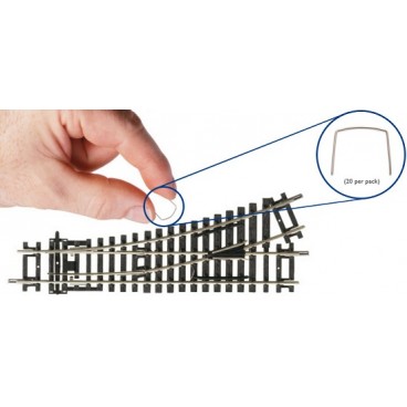

Hola! echando un vistazo a los desvíos hornby, me gustaría si alguien los conoce o bien a través de las fotos que adjunto sin son desvíos insulfrog y pensantes, es decir que aíslan el tramo no desviado. También vende clips que se colocan en el desvío para desailarlo, luego me imagino que colocando estos clips dejan de ser pensantes. ¿es así?
Gracias!
clips-para-desaislar-los-desvios-hornby-20-unidades-r8232-hornbyelectrotren-escala-h0.jpg
clips-para-desaislar-los-desvios-hornby-20-unidades-r8232-hornbyelectrotren-escala-h0.jpg (20.63 KiB) Visto 434 veces

Asi es son del tipo Insulfrog (corazon de plastico) y si quieres eliminar esta cualidad de "pensantes" tienes que puentearlos.
O lo que es lo mismo si le sueldas un trozo de alambre de un mismo clip de oficina o puenteas con un cable los dos railes obtendras lo mismo que gastandote tontamente tu dinero en estos fantasticos clips de Hornby.
