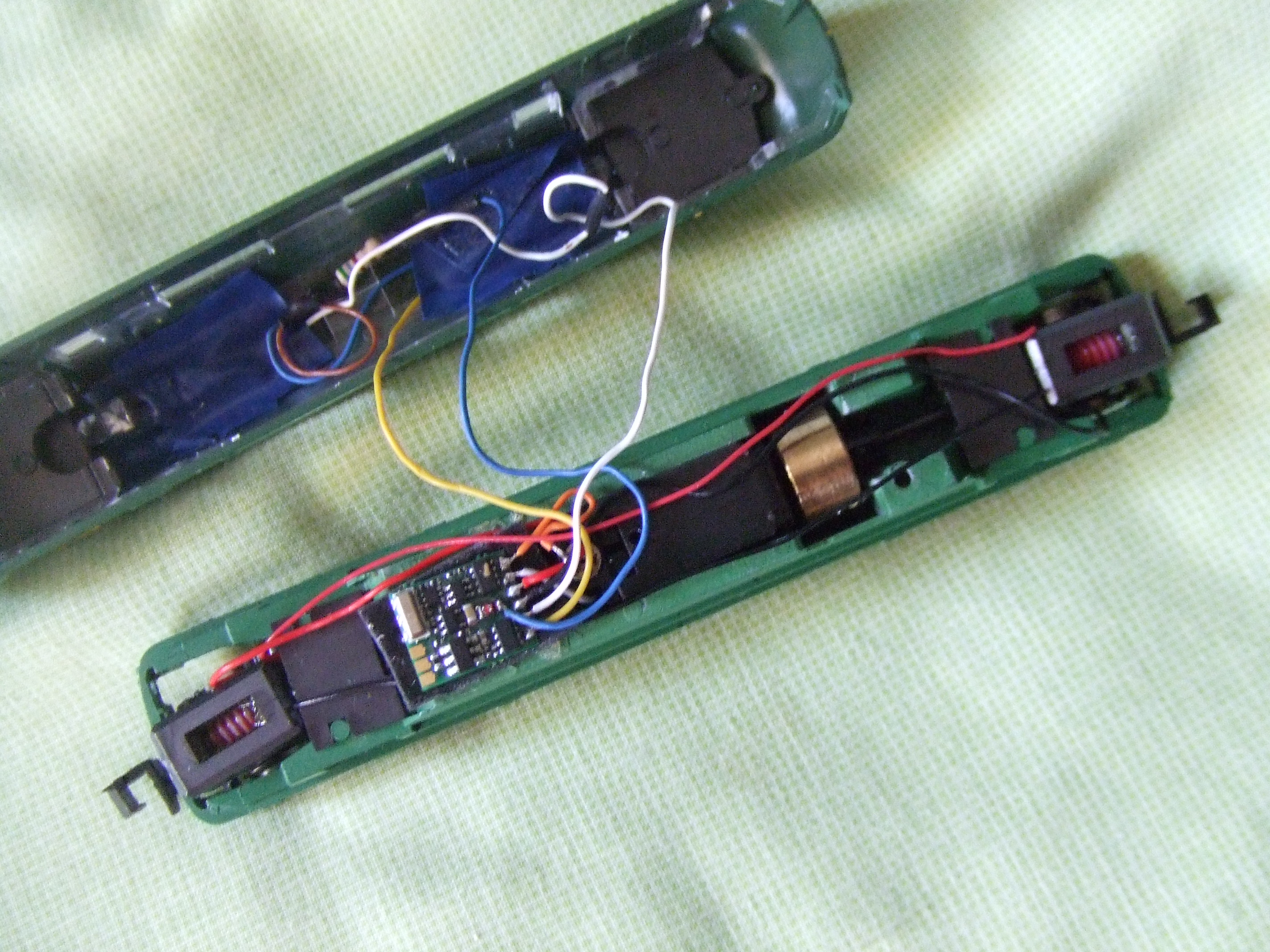

Una fotico del invento, un saludo.
En esa foto no veo bobina alguna como no esten escondidas debajo del motor... :roll:
Nota 31 Jul 2013 19:19
Mensajes: 3505
Registrado: 12 Oct 2009 17:33
Hola, esta tal cual, quite el circuito antiguo y conecte los cables del decoder directos al +/- del motor, uno lo tiene bajo el motor y el otro cable es el que se ve, un saludo.
