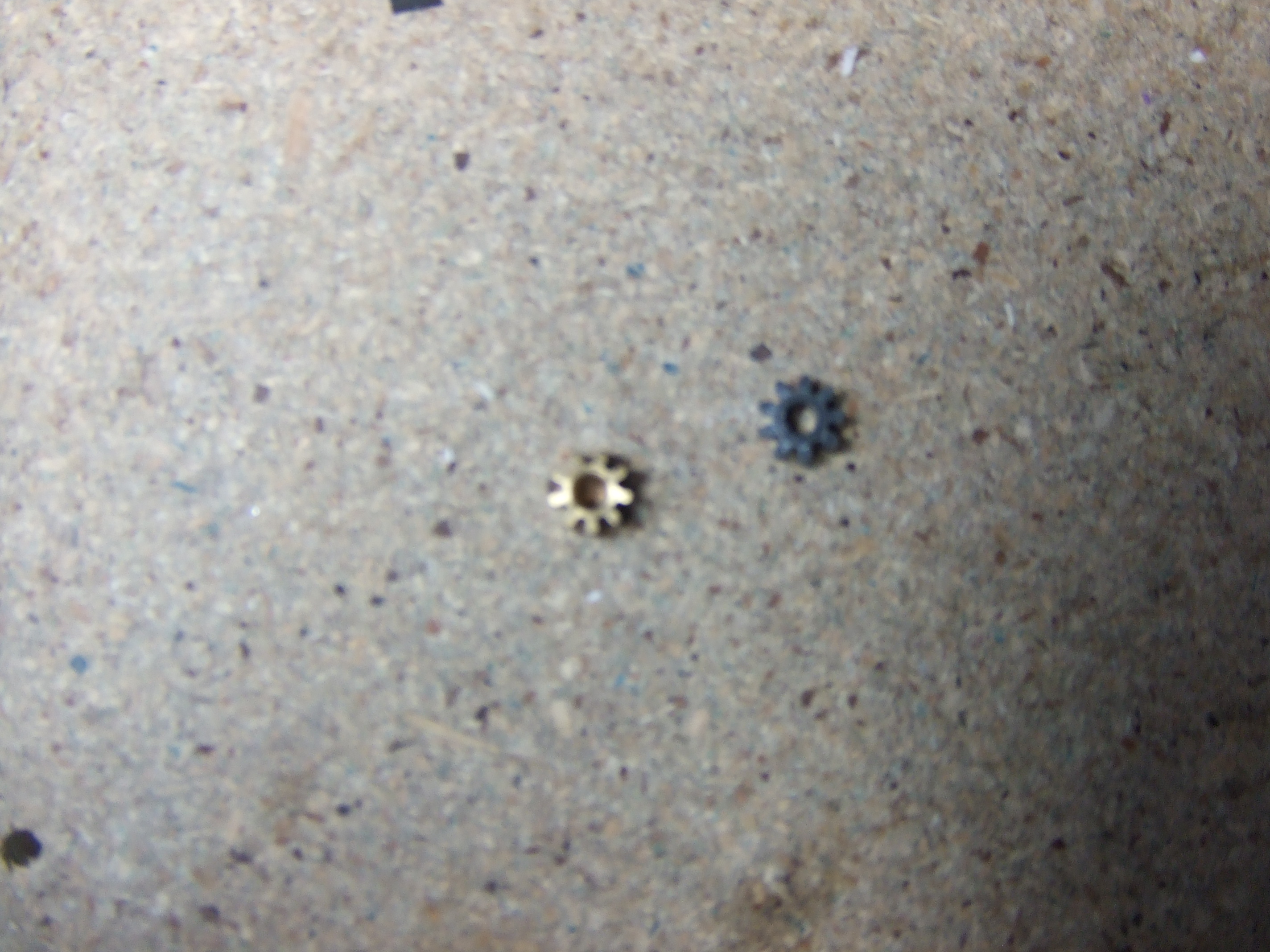

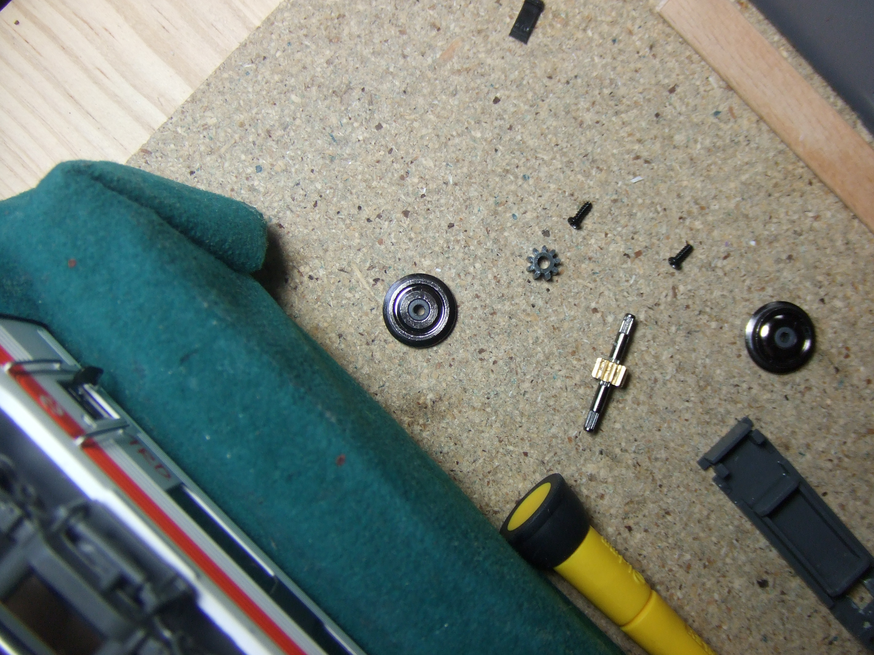

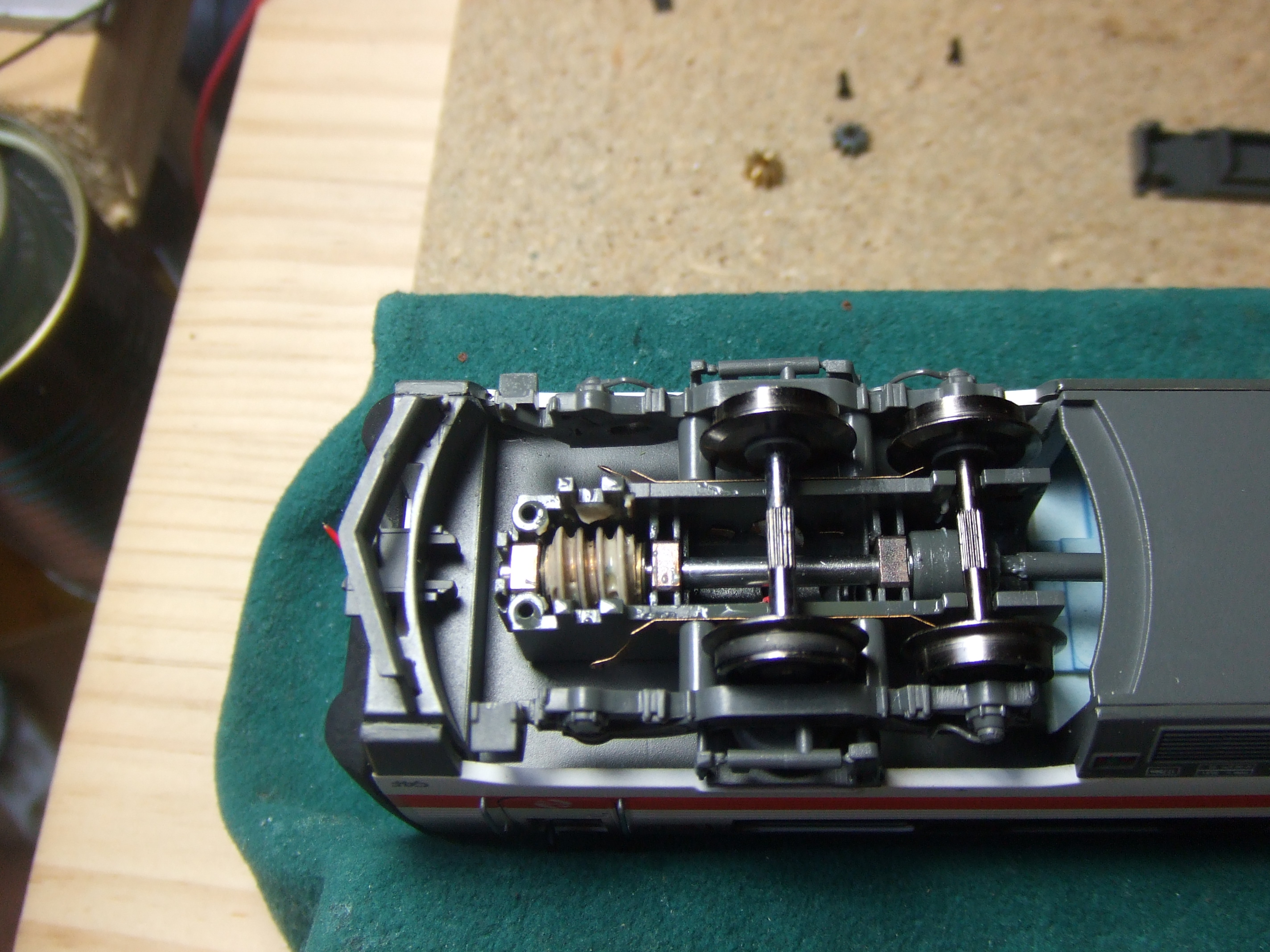

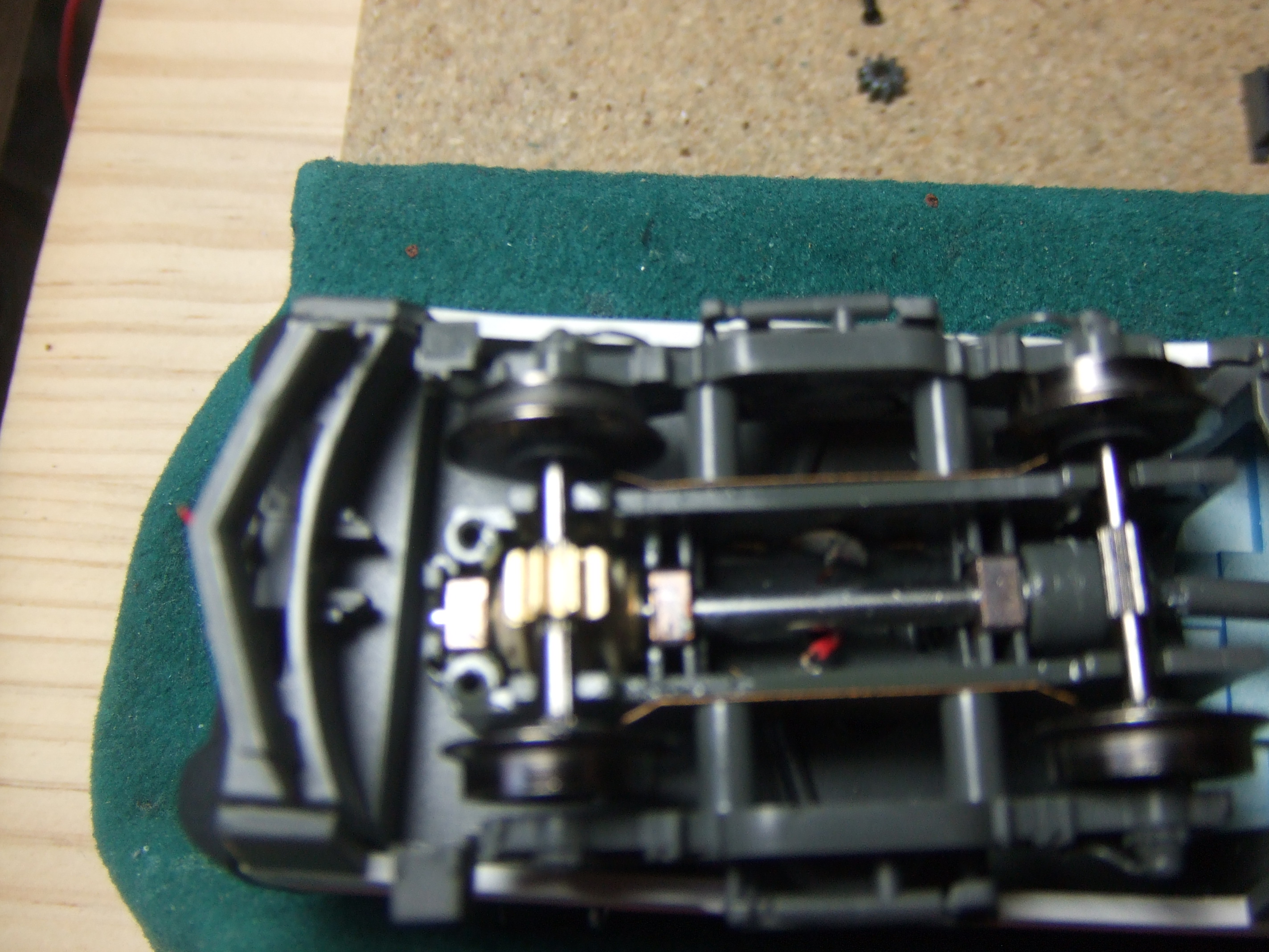

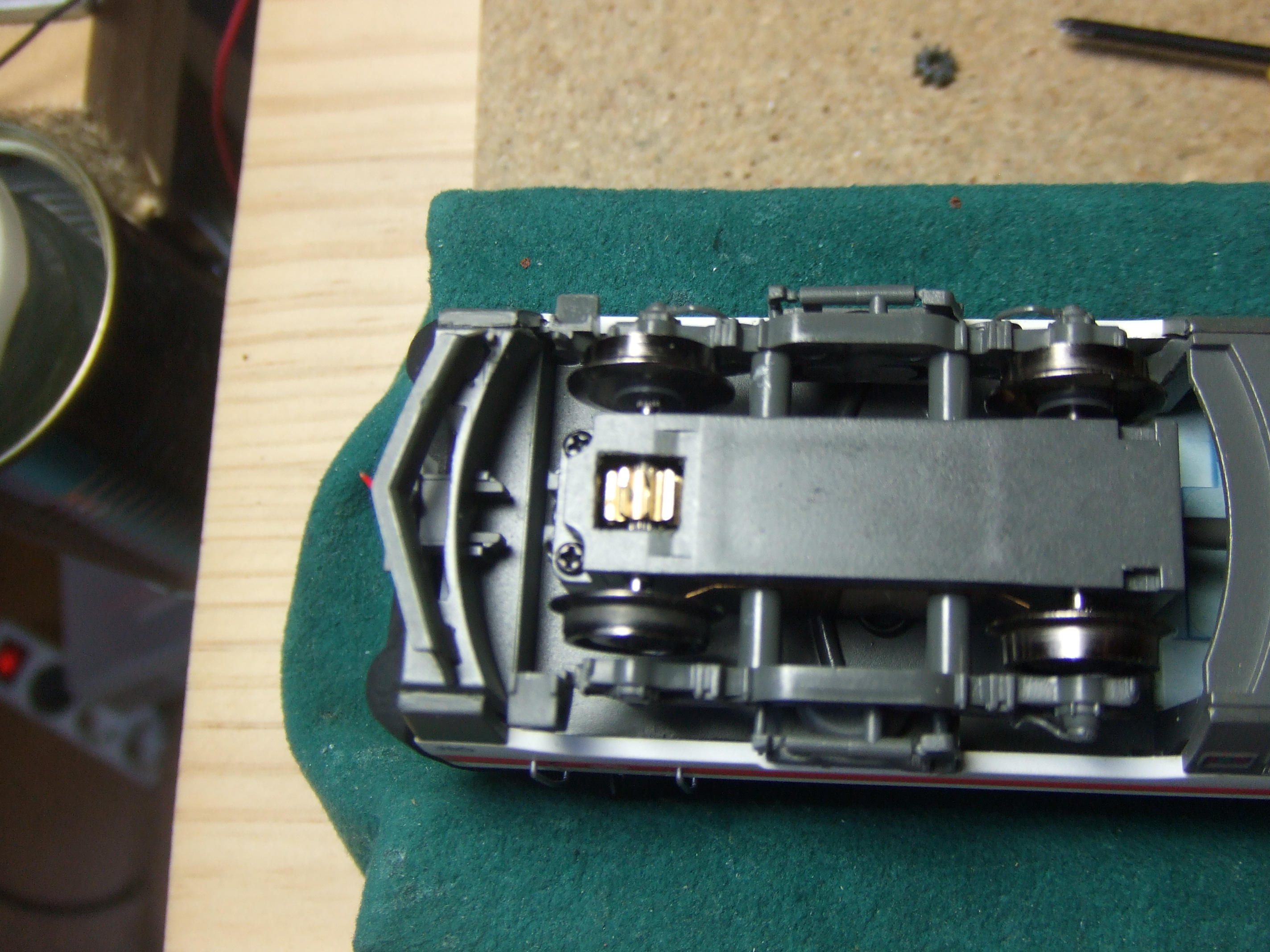

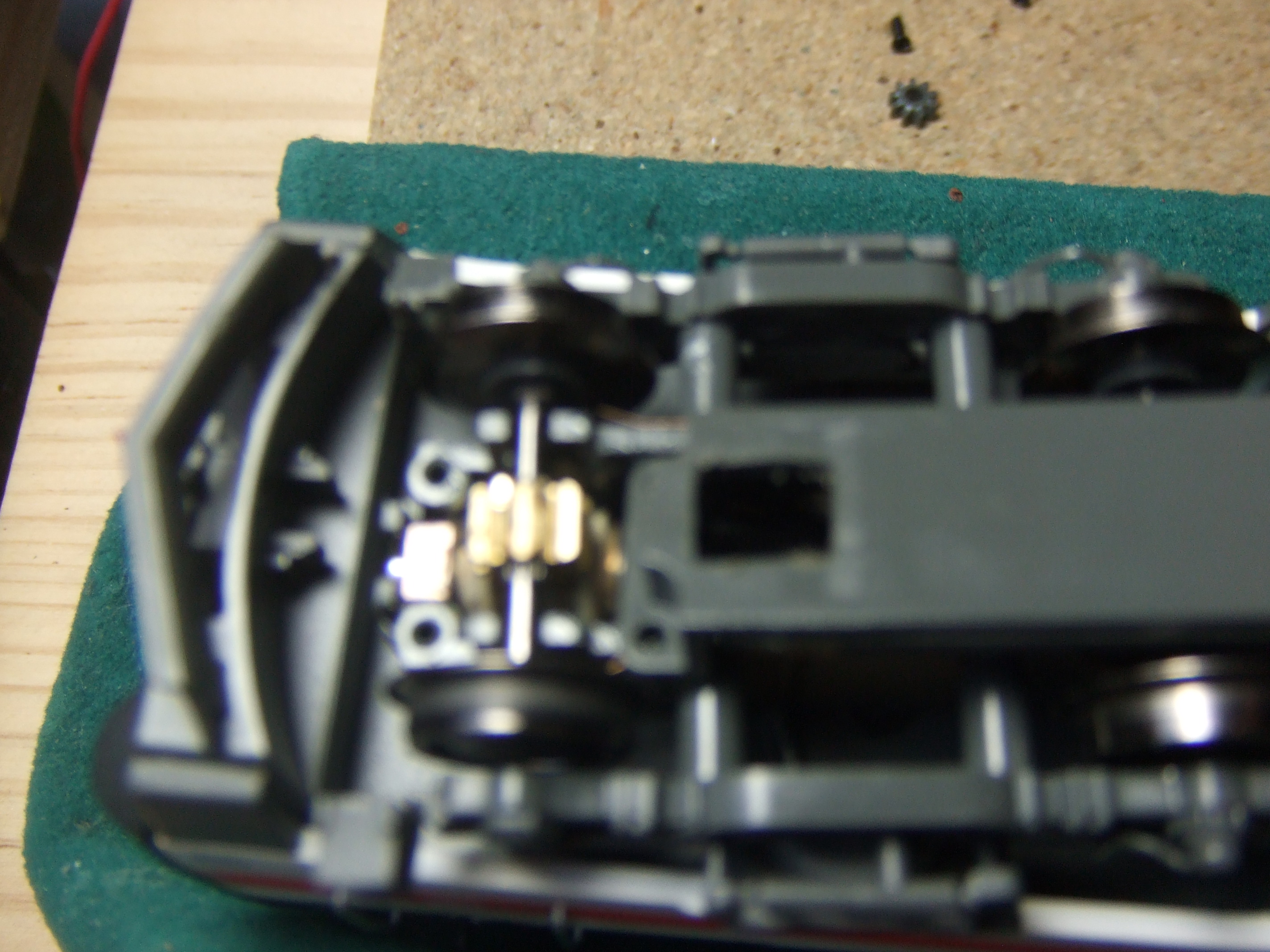

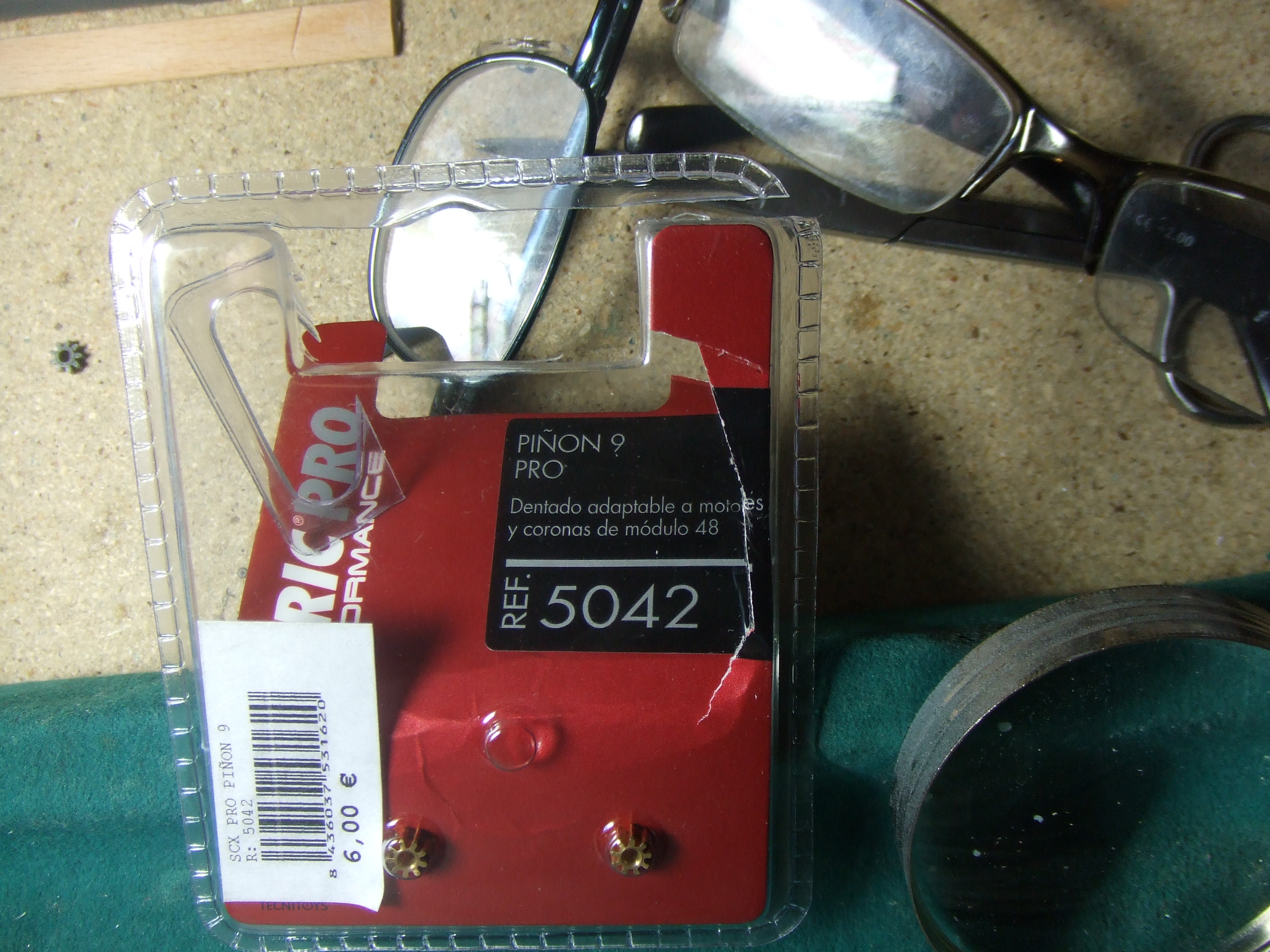

Hola, pues nada, se me ocurre pasar a mi TRD de la direccion 594 a la 42, y todo bien, bien, por los C..J...es, "PIÑONITIIIISSS", joer, si en la tienda me aseguraron que lo habian probado y perfecto, vereis el Lunes, pues cansado de las piñonitis, busco y busco por que sabia que tenia de los Escalestrix (creo que se pone asi) piñones, pues miro y miro, mido y mido y esto, ya les pedire un par de ejes nuevos el lunes pero de momento asi se queda.
Piñon del los coches y del TRD
Eje sin el piñon y el sin fin
Piñon dentro del eje
Eje con su piño puesto en su sitio
La ventana de engrase hay que hacerla un poco mas grande
Tapa puesta
Piñones y referencia
Tratos NEGATIVOS:
