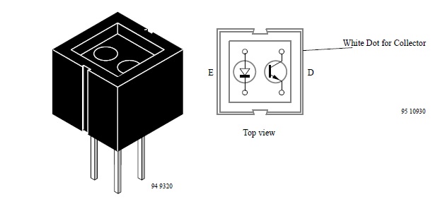

por lo que veo parecen sensores de infrarrojos por reflexión, sin más. En ese caso, te aconsejo que busques información sobre el CNY70 que es un componente de este tipo pero mucho más barato (del orden de un euro en tiendas de electrónica) y fácil de encontrar.

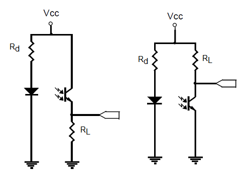

lo que te indico que me parece son dispositivos electrónicos que contienen en la misma cápsula un diodo emisor de infrarrojos y un fototransistor receptor (esto es el CNY70). Su aspecto y circuitos de aplicación típicos son los de las figuras que acompaño. Típicamente se alimentarían a 5 voltios y la salida que dan sería, en el de la izquierda de 5 voltios cuando hubiera reflejo, y cero cuando no, y en el de la izquierda al contrario. Así se suelen emplear como entradas de un microcontrolador (no permiten mucha corriente, típicamente de unos 20 miliamperios, como los que mencionas) que ya actuaría sobre lo que estuviera diseñado.
También se podría utilizar para gobernar un relé con un circuito amplificador... Su campo de aplicaciones es muy amplio.
