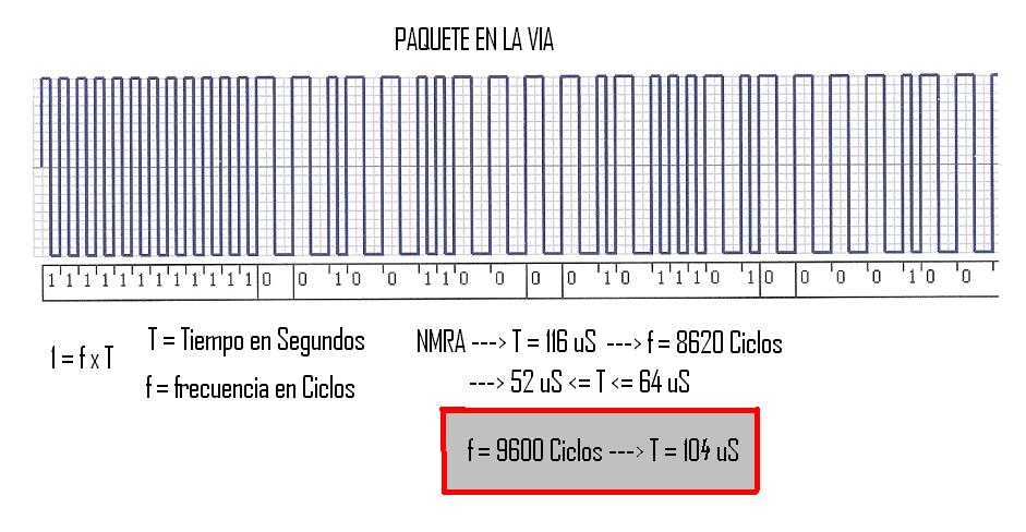

La idea es la siguiente toman un Pic lo configuran a su gusto y le ponen este código que en resumen hace lo siguiente:
Son tres fases
-detectar el preámbulo, 12 unos lógicos y espera por el 0 si no empieza de nuevo
-detectar los paquetes de datos, detecta 9 bit (si 9) los aloja en una variable y si el noveno bit es 0 empieza otra variable
si es 1 da por terminada la recepción.
-gestión de datos, pues hace lo que indica, de momento lo mas básico, dirección, velocidad y funciones 1 a 4
La detección del bit se hace por "polling" en la entrada del Pic (A5), pero al salir se repregunta, a modo de asegurar el estado de

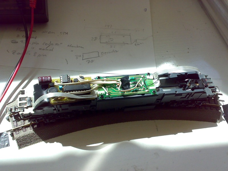

Hola, mi intención era hacerme mis propios decoder, que como ya sabéis sale mas caro que comprarlos, pero me lo tome como un reto y un miserable bit me ha vuelto loco 1 año, y es que no borraba el flag C de acarreo por lo cual los paquetes de datos se rellenaban con 1 y no con el bit recibido.
El decoder atiende a la dirección 0 y a la que este grabada en la primera posición eeprom, no atiende a valores de inercia ni nada parecido, tan solo lo básico funciones 1 a 4 foco en función de marcha, velocidad 28 pasos y frenada de emergencia. Aún así el código si "parsea" otras funciones pero están vacías de código, eso queda en manos de las necesidades de cada uno.
El esquema esta hecho con el programa eagle, y el prototipo esta hecho en tamaño grande y cabe dentro de la 333 de Roco, se basa en un PIC 16F690 y un L272M como puente H para el motor, las luces van con transistores BC547, un rectificador un 78l05 y componentes discretos.
LCS
Mensajes: 93
Registrado: 30 Mar 2011 10:25
Una imagen para ilustrar

Estoy dándole vueltas a la idea de hacer un software para PC que convierta el ordenador en una central digital, de modo que éste funcione sin necesidad de Windows, puertos virtuales ni drivers (por ejemplo, en MS-DOS). Para ello, voy a hacerlo en lenguaje Ensamblador a través de una de la patas que suministra la RS-232 (por ejemplo, la pata 5 del DB9).
Sólo preciso el esquema mediante el cual se suministraría la señal de onda cuadrada que iría por la vía y decodificaría el decoder de la máquina (dreo que tú en tu hilo lo denominaste “pooling”. Quisiera que me lo confirmaras para buscarlo, si es caso, yo mismo por Internet).

Si el polling es leer una entrada a tiempos regulares hasta que cambia de estado.
Lo que necesitas es un booster, el de la estación digital esta basado en el chip LM18200T, es el que tengo yo, pero hay muchas opciones,
La salida 5 del DB9 habría que aplicarle algún optoacoplador porque me parece que trabaja a -12v tengo que mirarlo.

Si. Efectivamente. Creo que la RS-232 trabaja a -12 V. Habría que meter quizás un MAX232, que me parece que hace la conversión.
De todas formas, esa pata sabes que puede estar a 1 o 0 binario. A uno debe de generar señales cuadradas de 116 uS aproximadamente en el caso del 0. Y en el caso del 1, el periodo aproximado debe de ser de 58 uS.
Una cadena de secuencia de 1 sg. en la vía sería como muestro en el dibujo.
Siendo el periodo del 0, el doble que el del 1.
