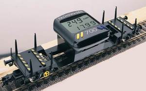

Yo utilizo un vagón de Fleischmann que conseguí a buen precio en ebay.

cambal escribió:
Yo utilizo un vagón de Fleischmann que conseguí por buen precio en ebay.
Que vagon tan chulo, no sabia ni que existia :shock: :shock: ¿aun se puede comprar?

El mio es la referencia 5555 de fleischmann. Mide la velocidad en km/h, distancia recorrida, tiempo, y alguna cosa más. Lo que pasa es que se lo presté a un amigo y me lo devolvió sin el folleto de instrucciones y ahora no sabría concretar todas las mediciones que hace (bueno, las instrucciones estaban en alemán así que con ellas o sin ellas no lo tenía demasiado claro). De vez en cuando sale alguno en ebay. Por ejemplo: http://cgi.ebay.es/Fleischmann-HO-5555- ... 286.c0.m14

madre!!!, que inventos tan curiosos jejejejj, tomo nota, igual pillo alguno

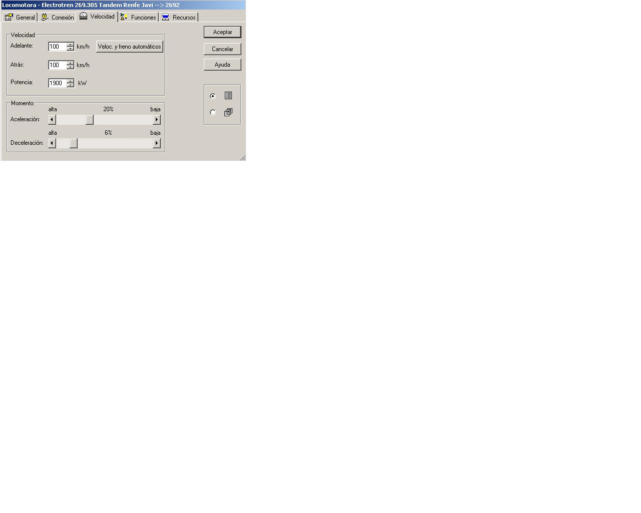

Me gustaría saber a que valor o con que criterio ajustáis la CV correspondiente a la velocidad máxima de la locomotora en el decoder correspondiente.
Para realizar lo que estas pidiendo lo puedes hacer de varias formas como te estan explicando, o tambien de la siguiente forma.
Con un software de Control de trenes, detectores de consumo y una recta de vias, puedes poner la velocidad real a tu tren, os adjunto varios links para que podais seguir estas ideas.
http://www.freiwald.com/
http://ctms1.com/
saludos.
Os adjunto la captura de una pantalla para que veais su configuracion.
