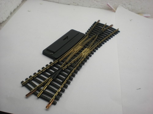

Hola compañeros tengo un cruce manual en X y quisiera saber si se puede separar la electricidad como cantones para hacer correr dos trenes en sentido contrario uno del otro. Me podriais decir donde pondo el aislante de vias? Muchas gracias

Los desvíos en cruce de Fleischmann (Travesias de unión doble) sí tiene aislados ambos sentidos de cruce, pero para ello tienen las dos vías exteriores, en curva, separadas por el centro y mediante unos puentes metálicos extraíbles aíslan o no un sentido del otro.
Fleischmann 6164 travesia 200 mm 18º izq manual.JPG (74.51 KiB) Visto 421 veces
Pero el tuyo no sé si lo tiene. Tendrías que medir con un polímetro y ver si con las agujas en posición de cruce ambos sentidos están aislados, es decir si, por ejemplo, la vía exterior curva es o no continua (En la fotografía parece que sí lo es). Si es así me temo que no puedes acantonar en él.
