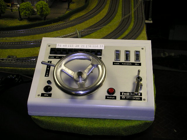

Mensajes: 195
Registrado: 08 Jun 2009 21:38
Aqui lo tienes. Es un aparato que simula una cabina de la epoca III diesel o electrica. lo comercializa trenes aguilo. saludos.
Mensajes: 18
Registrado: 11 May 2009 20:56
El Profi-Control es un mando que puede funcionar en modo analógico y digital.
En modo digital solo se puede conectar a una central que disponga de bus Loconet (que es el de la Intellibox), el bus del LokMaus/MultiMaus es el XPressNet.
Si quieres más información mira en este enlace: http://www.trenes-aguilo.com/publico/di ... ontrol.htm
