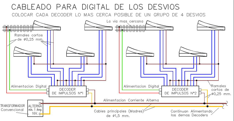

- Una donde pone DCC que es donde tú alimentas el decoder con un ramal de 0,25 mm2 desde el cable principal de 1,5 mm2 que lleva la corriente digital desde la central digital.
Esta alimentación es para hacerles llegar a los decoder las instrucciones desde la central y poder manejarlos desde la central o el PC.
- Otra es la entrada de AC (corriente alterna) que también lo alimentas con un ramal de 0,25 mm2 desde un cable principal de 1,5 mm2 pero desde un transformador convencional de corriente alterna.
Esta alimentación es para hacerles llegar a los decoder la corriente que necesitan para darles comida a los motores de los desvíos o las luces de las señales y no gastar la cara y escasa corriente digital.
Por lo tanto tienes que tirar DOS parejas de cables principales o madres de 1,5 mm2, uno para llevar el digital DCC y otro para llevar la corriente analógica AC.
De estos sacas los ramales que les corresponden en 0,25 mm2 para cada decoder, en DCC y en AC.

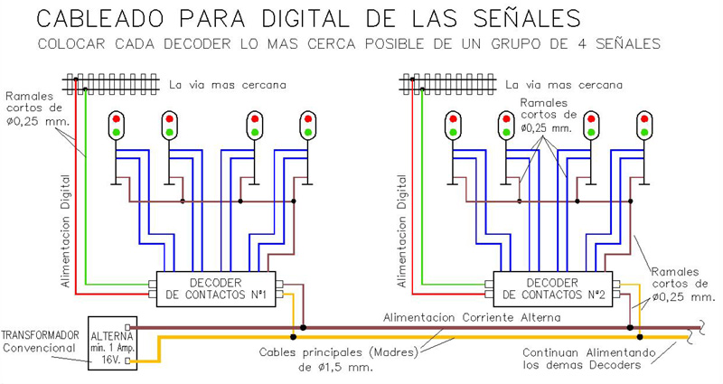

Fíjate que en los dibujos que pongo tomar la corriente digital de la vía mas próxima, esto es para una maqueta muy pequeña que tenga unos pocos accesorios pero en tu caso tienes que poner un cable principal desde el Booster dedicado para esto de 1,5 mm2 alimentando los decoders sean de señales, de desvíos, o de cualquier accesorio que lleve un decoder; es el mismo proceso y es la misma regla que pongo ahi para la corriente alterna.
Para la corriente alterna (AC) ves que hay un transformador y un cable principal que va alimentando con ramales a los distintos decoder, ese transformador y cable principal que aparece en los dos dibujos es el mismo para todo (para alimentar las señales y los motores de los desvíos), se pueden separar en dos transformadores con su cables principales uno para uso exclusivo de los desvios y otro para las señales por cuestiones de que tu quieras independizar las alimentaciones o por motivos de que el consumo no lo soporta un solo transformador.
Desvios Cableado para Digital.jpg (119.96 KiB) Visto 3025 veces
Señales Cableado para Digital.jpg (113.89 KiB) Visto 3025 veces
Si no ves claro lo mas mínimo en este asunto por favor pregúntalo.

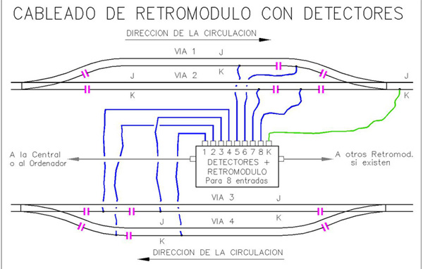

Los cables de los detectores que están en los retromodulos y van directamente a la vía deben ser los mas cortos posibles para evitar que se puedan producir interferencias y falsas detecciones por eso es mejor llevar los retromodulos lo mas cerca de las vías, además que te evitas grandes tiradas de cables inútiles enmarañando mas aun todo el cableado que habrá en la maqueta (se trata de hacer un tendido de cables en digital no que se parezca al analógico).
Conexion Detectores+Retromodulos en Estacion Oculta.jpg (80.27 KiB) Visto 2932 veces

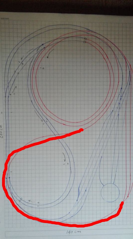

Yo estoy diseñando el circuito electronico con material digikeijs y tengo una duda.
Mi maqueta se divide en dos grandes zonas, la visible y la oculta, que al unirse forman bucle, he decidido alimentar cada zona de forma independiente, la primera con la central Dr5000 y la segunda con el booster 5033, que me hace la funcion de control de bucle.
Ahora me he planteado evitar que dos trenes entren/salgan del bucle al mismo tiempo, aqdemás de permitir horarios y capacidades propias de cantones, como control funcional de semaforos, pero con un solo DR4088 (16 zonas) tengo suficiente.
la pregunta es si las dos secciones (8 salidas cada una) pueden alimentarse independientemente de diferente señal DCC, es decir 8 desde DR5000 y 8 desde DR5033. Y si cuando este ultimo cambie de polaridad todos los cantones que controle, si J pasa a ser K y viceversa, y si el 4088 dejará de funcionar.
Mensajes: 7084
Si usas un DR4088LN/CS no vas a tener problemas si los alimentas 8 + 8. Si usas un DR4088LN/GND o DR4088LN/Opto sí que vas a tener problemas.
Tienes que asegurarte que el DR4088LN sea de la versión "Detector de Consumo" (CS).
Por otro lado, usar un DR5033 como gestor de bucle permenente no es muy recomendable, para eso está el DR5013 mucho más preparado para el cambio de polaridad, pero no es Booster.
Yo personalmente usaría el booster DR5033 solamente como booster e intentaría reducir al máximo la zona de conflicto del cambio de polaridad y la gestionaría con un DR5013 o cualquier gestor de bucle que prefieras.
Mensajes: 86
Registrado: 04 Jun 2020 19:30
Si, es un CS... pero me chafas con el otro tema, porque si no tengo que aislar dos tramos al hacer dos entradas salidas opuestas de la zona oculta los trenes tienen dos opciones, entrar por una y salir por la otra, cosa que no provoca corto, o entrar y salir por el mismo acceso... haciendo lazo, lo que provoca corto.
esto para gesationar ambos sentidos creo que tengo que cortar en 3 sitios... asi que pondre un gestor y quitaré el booster, porque no veo yo consumo (4 trenes maximo) para justificarle como unidad de potencia (los servos les metere AC independiente)
Creo que aqui se verá, en rojo parte oculta con un desnivel helicoidal:
https://www.facebook.com/photo.php?fbid ... =3&theater

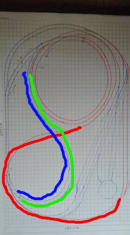

Me explicado mal, al salir de la zona oculta (por la helice) puedo tomar dos direcciones (ambas ya a nivel superior) que es lo que se ve a la izda de la imagen como un mosquetón vertical.
creo que aislando en tres puntos (marcados como unas comillas) puedo controlar solo esa S como tramo de inversion con un solo gestor.
Por cierto, al no usar loconet, railcom ni nada raro en este tramo ciertamente el digikejs se desaprovecha, creo que un lenz lk200 es suficiente y mucho mas barato.
Mensajes: 7084
Pensaba que ja habías resuelto los problemas de cambio de polaridad en el circuito de vía doble.
Al usar un bucle de vía única sobre un circuito de vía doble, es imprescindible que este bucle de vía única esté controlado, que es el que te marqué ayer. Ahora he repasado el circuito de vía doble y tienes dos conflictos más que te los he marcado en verde y azul:
Mensajes: 86
Gracias por contestar y tu interes.
Y si prolongo el tramo de control verde y azul hasta los cortes superiores? El que distingue las vias por colores (Dcha, empalme entre nivel inferior y superior) y el que los incorpora a la via principal (izda)
Con eso me ahorro el control rojo, no?
Y si ambos tramos principales (ovalos) estan conectados por la estacion principal, no tienen siempre la misma polaridad? no puedo controlar el tramo de doble via como si fuera un solo circuito y usar un solo reverse? o no funciona por las distancias?
Mensajes: 7084
Un Autorever no puede controlar un tramo con tres entradas o salidas, solo 2. Cada Autorever solo puede gestionar un solo tren cada vez.
Solo tienes que aplicar las instrucciones básicas incluidas en la documentación de los Autorever.
