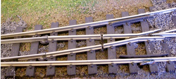

Mira en este hilo que lo pongo con fotos y lo entenderás mejor:
viewtopic.php?f=7&t=49079
Un saludo, Angel

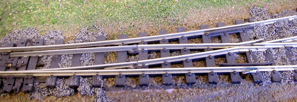

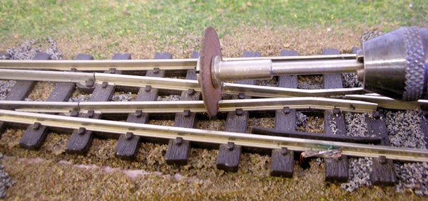

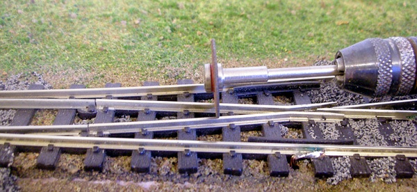

antarjcor escribió:
en este modelo no veo claro los puentes que hay que cortar para aislar el corazón del desvío
Vete al hilo que te puse en mi intervención anterior, busca y mira la foto que se llama “Desvío Peco Electrofrog 1.JPG”, veras escrito en amarillo las palabras “Cortar las dos chapitas en ambos lados”, eso es todo lo que tienes que hacer para aislar el corazón del resto del desvío y yata.
Si el desvio no trae estas dos chapitas para cortar no te queda mas remedio que hacelo tu mismo asi:
Puedes cortar por donde tu quieras, no es necesario que sea exactamente en ese mismo sitio, cuanto mas lejos del corazon hagas los cortes mas bonito quedara y dara menos el cante el corte.
Después alimentas el corazón soldando un cable en el los alambres desnudos que trae el desvío justo debajo del corazón.
No olvides poner dos eclisas aislantes en los raíles interiores donde forman la “V” a la salida del desvío después del corazón, si no tendras un buen cortocircuito con nota de examen.
Un saludo, Angel
