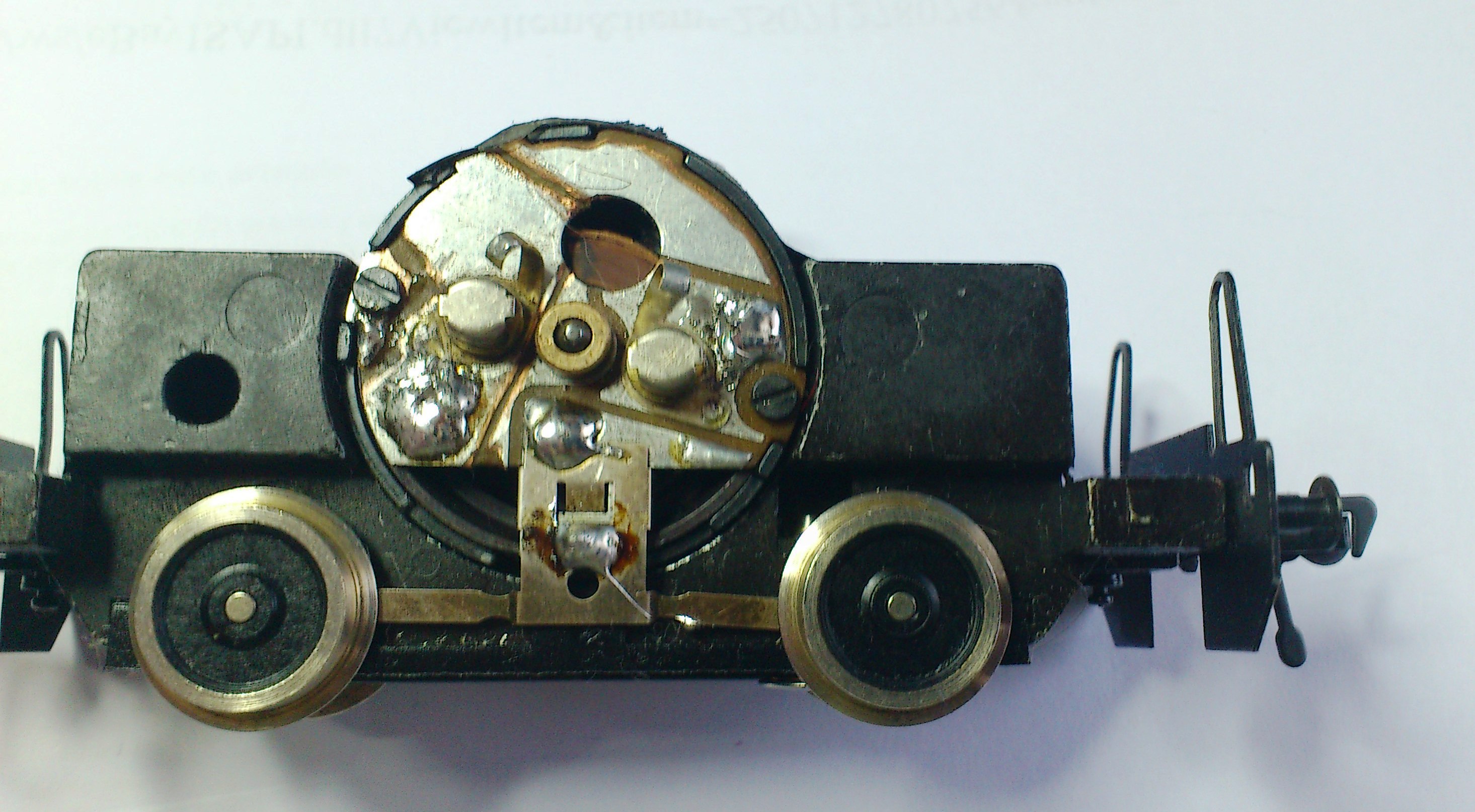

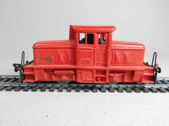

Es ésta?

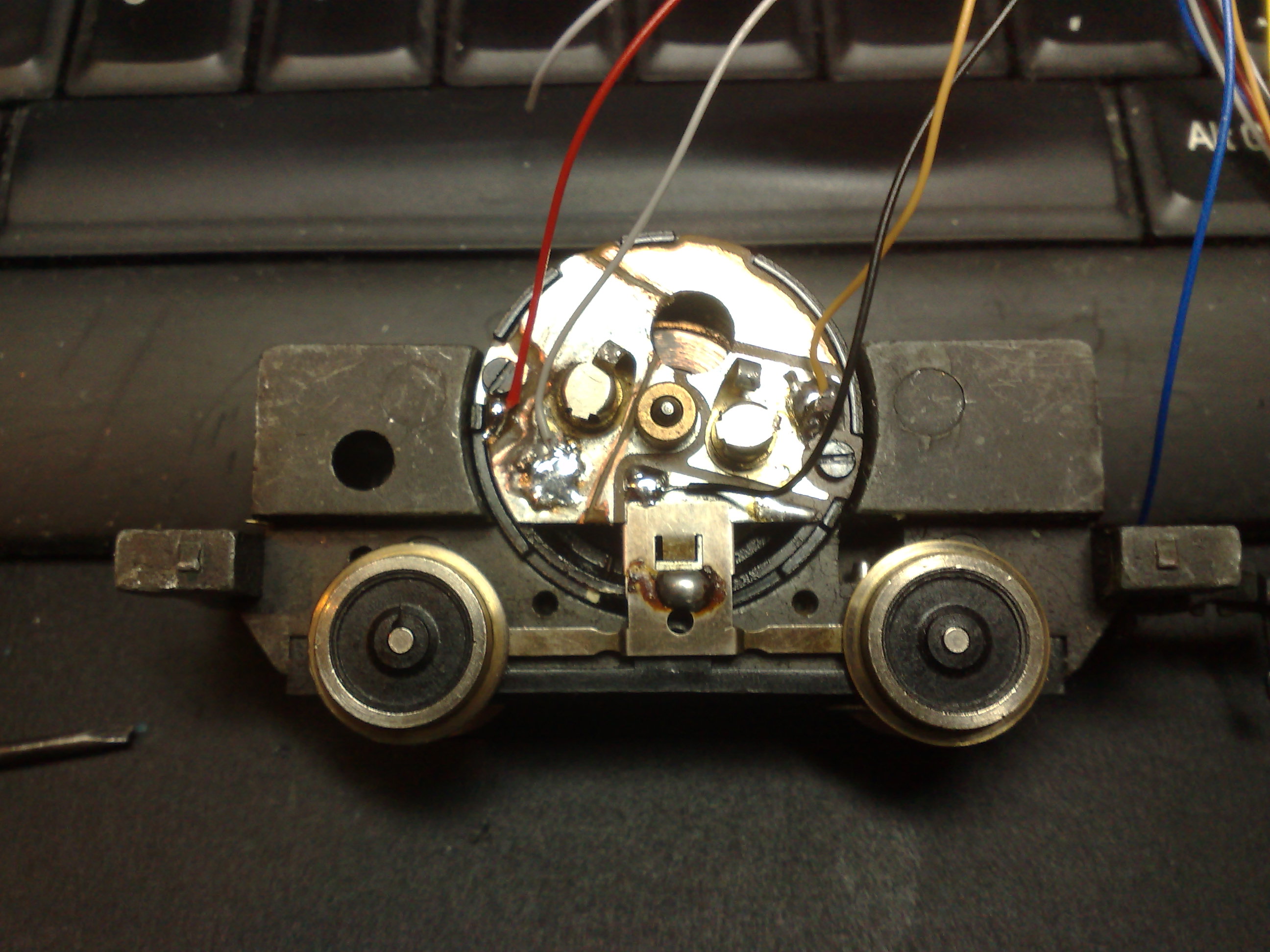

Porque ésta lleva la tapa del motor de fibra y sólo hay que aislar una de las escobillas como se ve en esta foto de la que digitalicé yo:
Aquí con el cableado:

si es parecida pero no lleva luz y el techo es del mismo color que la carcasa todo igual saludos y gracias

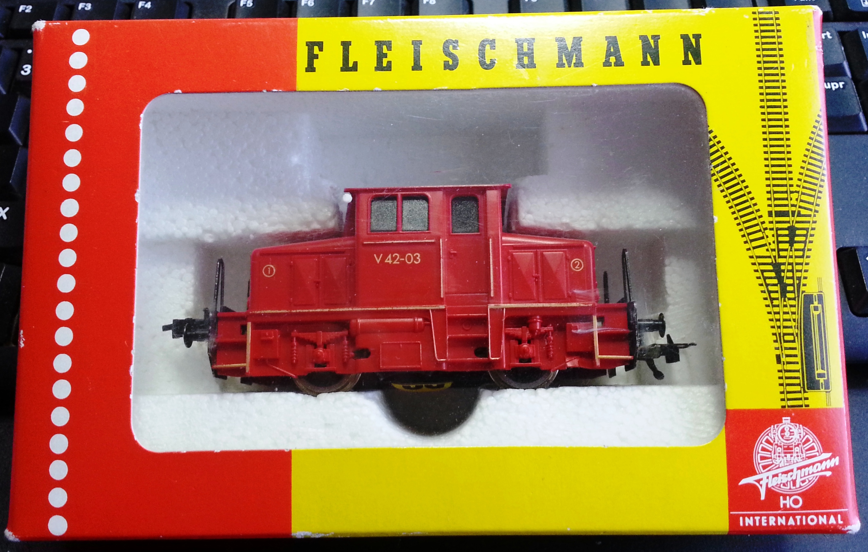

Pues si es ésta del año 1963 me extraña que tenga el escudo motor de fibra pero no la conozco.
Fleischmann 1306.jpg (96.74 KiB) Visto 1136 veces
Esa locomotora ha estado en catálogo muchísimos años (por lo menos hasta 2006 como 4203) y supongo que habrá sufrido muchísimas modificaciones.
Esperemos que ponga unas fotos en las que se vea el motor tan claro como las tuyas, fistru. ¿Es la Fleischmann 4203?

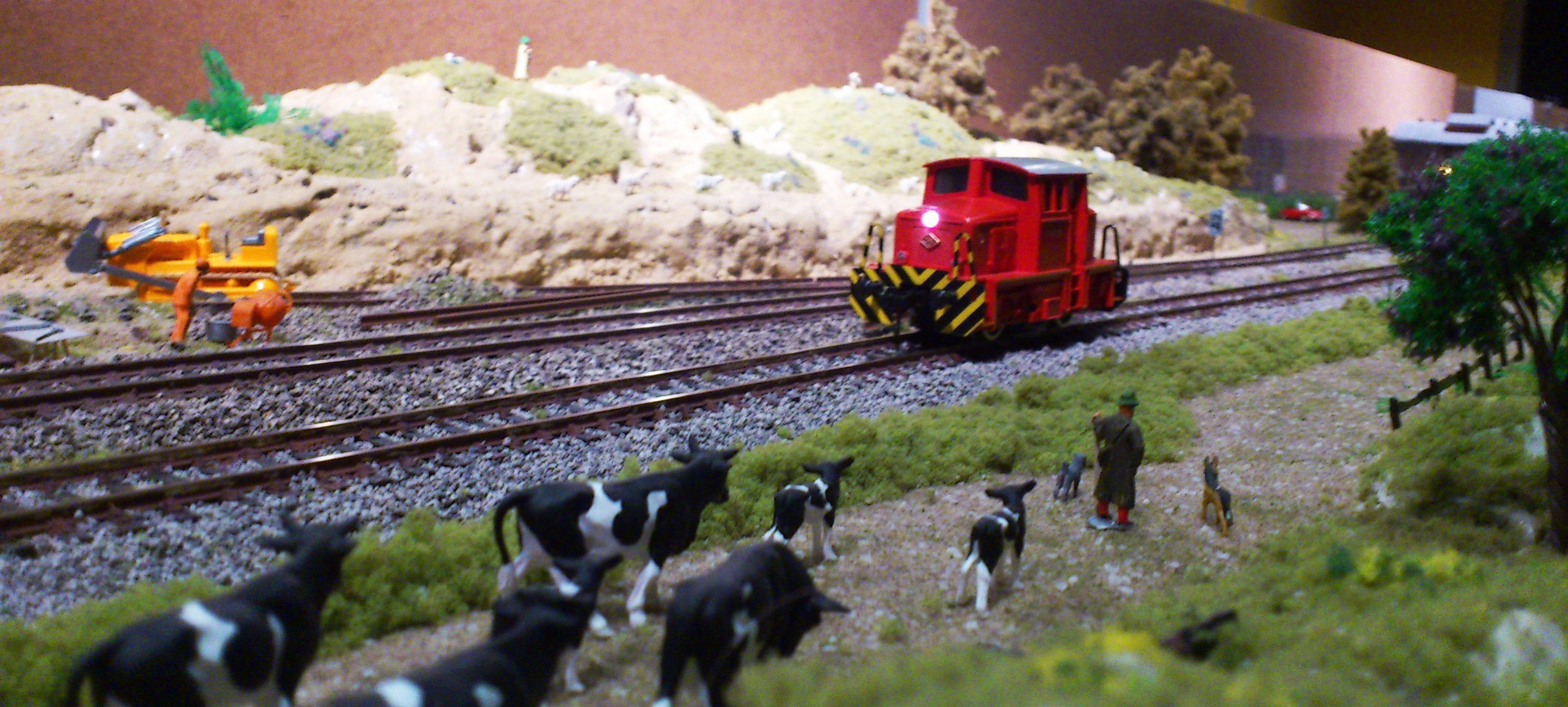

La luz se la puse yo.

Es esta locomotora
es esta locomotora

Ferrerper, tendrías que ponernos fotografías del escudo del motor como hizo fistru.
Otro problema es dónde meter el decoder. ¿Dónde lo alojaste, fistru? Porque no parece que tenga mucho hueco y supongo que al ser un motor antiguo el consumo se irá a 1A.
Saludos José María KPEV

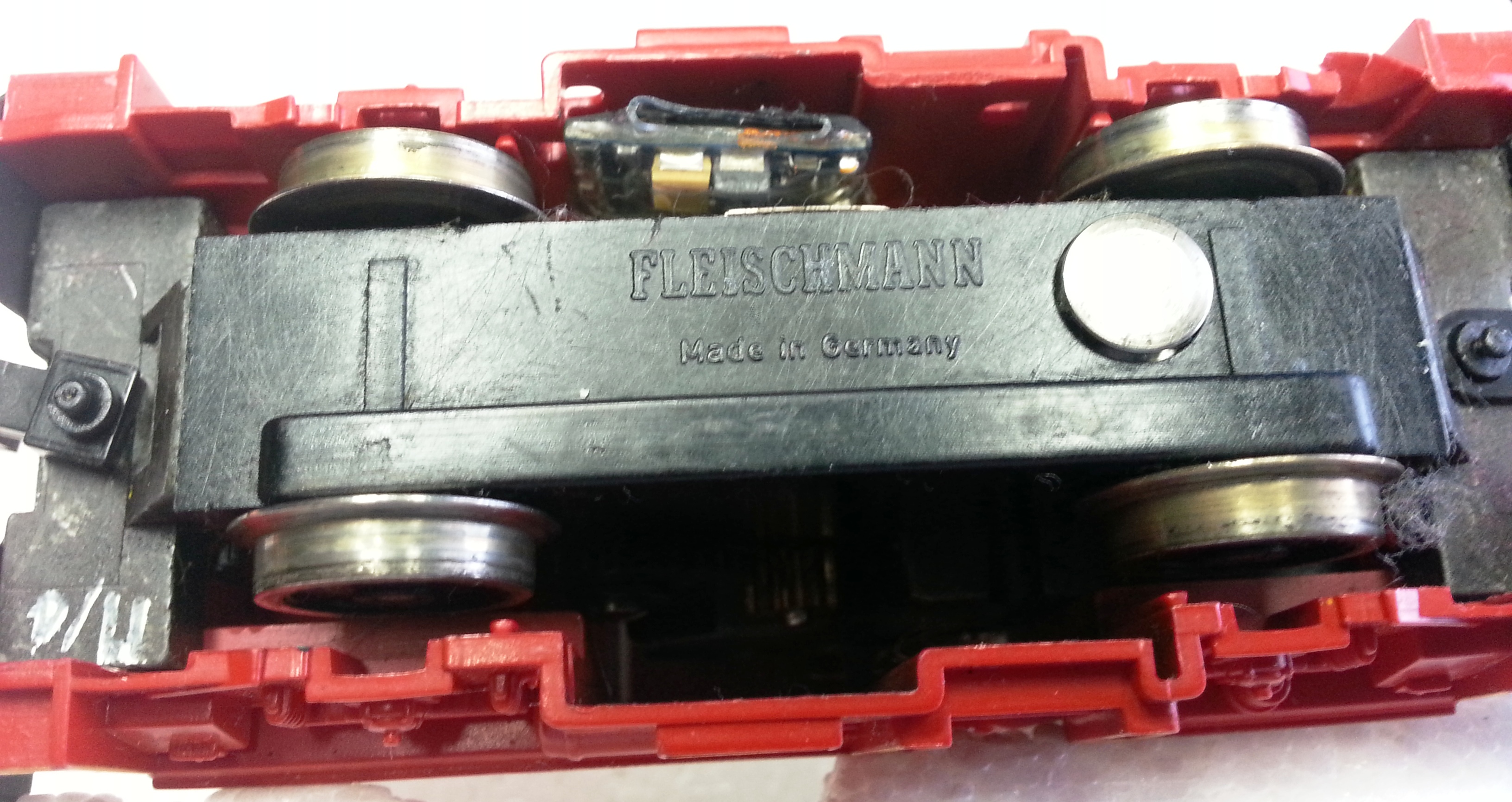

Otras fotos de la loco. El decoder lo meti de lateral, pero si utilizamos un V4 micro posiblemente quepa pegado al techo.

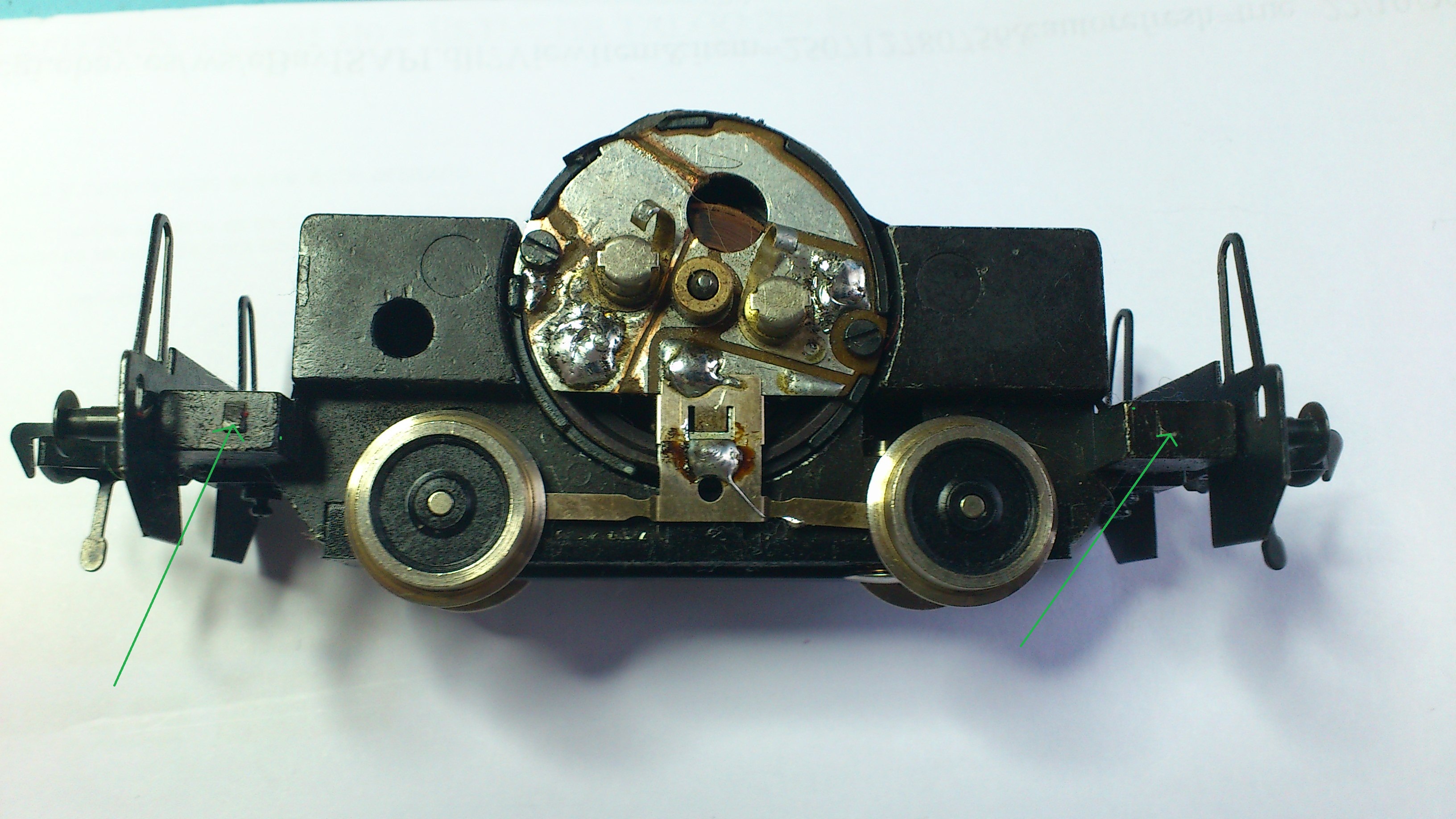

En la mía la carcasa sale a presión. En el chasis te indico con flechas verdes las pestañas que enganchan en la carrocería por ambos lados.
