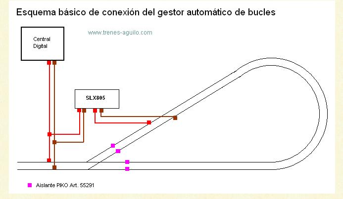

Hola a todos, haber si alguien me puede sacar de dudas.
En un circuito de bucle cerrado, alimentado por una central digital, se puede hacer sin aislar las vías de la parte del bucle sin que se produsca un corto circuito.

Si por bucle entiendes un óvalo, sí.
Si a lo que te refieres es a esto:
Gestor de bucles de retorno SLX805.JPG (28.82 KiB) Visto 381 veces
Necesitas un gestor de bucle (de esta marca o de otra) conectado como ves.

Hola José Maria, gracias por tu informacion, está clarisima
Alejandro.
