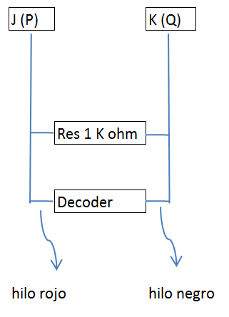

He comprado algunos decoders de funciones Digitrax TF1 y TL4. Funcionan bien, son pequeños y baratos. El problema que tengo es que no hay manera de programarlos con una central Lenz, no leo ni me deja escribir las CV. Alguien los ha probado ? Ya lo he intentado intercalando una resistencia

No tengo experiencia con decoder de funciones pero ¿Dónde has interpuesto la resistencia?
En los decoder de vehículos, para la programación, debe haber una carga en los hilos del motor. Tal vez en los de funciones tenga que estar entre los hilos de función aunque, insisto, no tengo experiencia con esos decoder.

Yo los programé empleando una intellibox y poniendo una resistencia en paralelo con el decoder, para que la central "viera" más carga, a la salida de la central hacia las vías. Sin la resistencia, ocurría lo mismo, que la central "no veía" el decoder y por tanto no era capaz de leer las CVs ni por supuesto programarlas. En cuanto puse la resistencia, problema resuelto.
¿De cuanto?, la típica para los leds, 1K, o 680 ohms, o una cosa así.
Y esto es válido para cualquier decoder que quieras programar y no tengas carga suficiente (por ejemplo el motor de una locomotora), tienes que simular carga con resistencia o una bombilla también vale.

Gracias por la información. Creo que he puesto la resistencia de todas maneras menos así. Entiendo que lo que sugieres es lo siguiente:
Hola, no sé exactamente a qué te refieres cuando pones los hilos J, K, P y Q, pero intuyo que son la salida de la central hacia la vía, si es así, efectivamente, esa es la forma a la que yo me refiero. Y la resistencia de 1K también puede ser de 680 ohms. Lo importante es que la central "vea" algo de carga, para que circule intensidad por esos cables, el decoder sólo sin carga no es suficiente, y con unos pocos leds controlados por el decoder como carga, tampoco.
