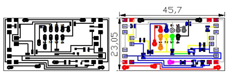

Hola Germán, mi idea es hacer una placa para apagar a voluntad con F1 y F2 los focos principales y las luces rojas según sentido de marcha, al ser cerrado, NC, se encenderán en analógico y en digital, en digital se podrán apagar a voluntad, por lo que tiene que ser PNP, para poder ser gobernado en la base a través de los negativos que da F1 y F2.
La corriente máxima será de 60mA a 2.5V, por lo que no necesita tener mucho amperaje.
Te adjunto el circuito en cuestión.
S2.
319 Monocabina y 350 Talgo Loc. 350 Tallgo III (1).pdf
(74.17 KiB) 162 veces

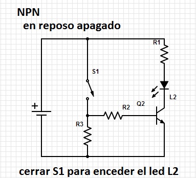

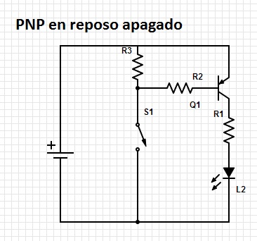

No hay tal concepto los transistores no abren o cierran, amplifican, lo que pasa que 0 amplificado es 0 , te pongo 2 circuitos de ejemplo, hace
lo mismo uno en PNP y otro en NPN, la diferencia de usar un transistor o otro es que el PNP "activa" cuando se conecta la base al negativo
y el NPN lo hace cuando se conecta la base al positivo.
Los tipicos transistores bipolares que se usan bien en modo casero son los BC547(NPN) BC557(PNP) que pueden conmutar si no me acuerdo mal o 0.6A o 1.0A
Enamorado confeso de: Epoca II, Caminos del hierro del Norte, Transpirenaico Oriental
