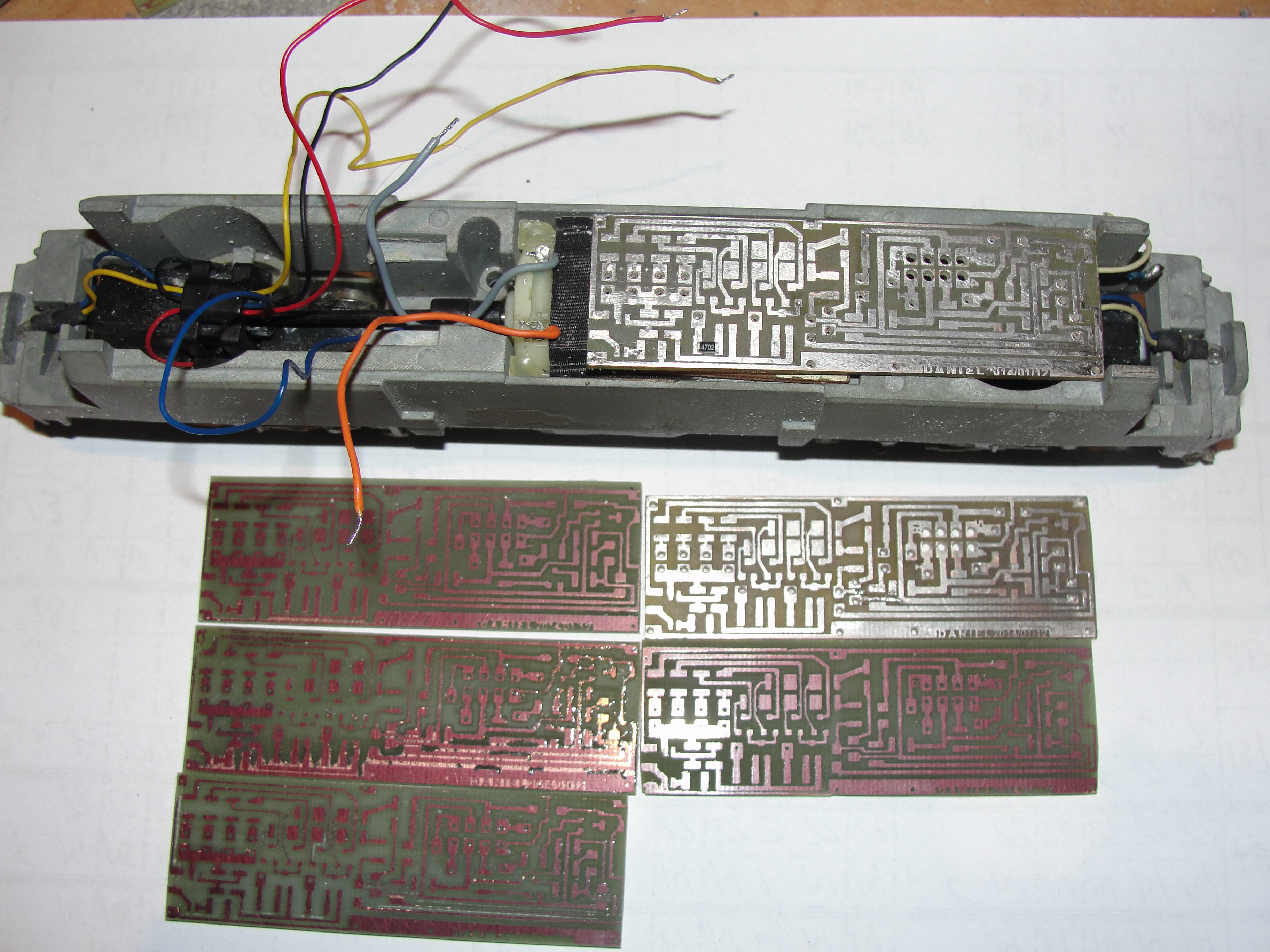

Bueno, ya he hecho mi PCB, como podreis observar, con mucho esfuerzo, ya que no me salen como yo querria.
He comprado un calentador de acuarios para que no se enfrie el agua (Al baño Maria se entiende) He insolado hasta diez minutos, no se como lo haran los fabricantes para que les salga perfectas.
En fin, la idea del calentador de acuario no ha funcionado.

Hola de nuevo.
Despues del gran fiasco de mi primera placa, (Esto me pasa por no haber comprobado polaridades y dar por hecho que todas las Aux son negativas) he cambiado el esquema del circuito, he decidido poner optoacopladores y asi aislar las diferentes polaridades y tensiones.
En el PDF adjunto lo podeis ver.
Si alguien que entienda de electronica le quiere echar un vistazo y ver si tiene errores y lo quiere comentar, se agradeceria, asi como alguna idea como por ejemplo, que no hay sitio para los tornillos de fijacion. Un dos tres, responda otra vez…
S2.
