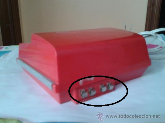

¿Alguien sabe como se llaman los conectores de presion de los antiguos transformadores de Ibertren? ¿O como los puedo conseguir?
La idea es soldarlos a la PCB y poder combiar los cables sin tener que desoldar/soldar.
Adjunto una imagen sacada de Todocoleccion.
Gracias y saludos.
Trans. Ibertren.jpg (31.03 KiB) Visto 2535 veces

Gracias, pero son demasiado grandes, habia pensado incluso, en los de muelle que lleva el transformador del Multimaus, pero siguen siendo demasiado voluminosos.
No es para andar conectando continuamente, la idea es aprovechar las salidas F3 y F4 de los decoders, por si hay que cambiarlo alguna vez.

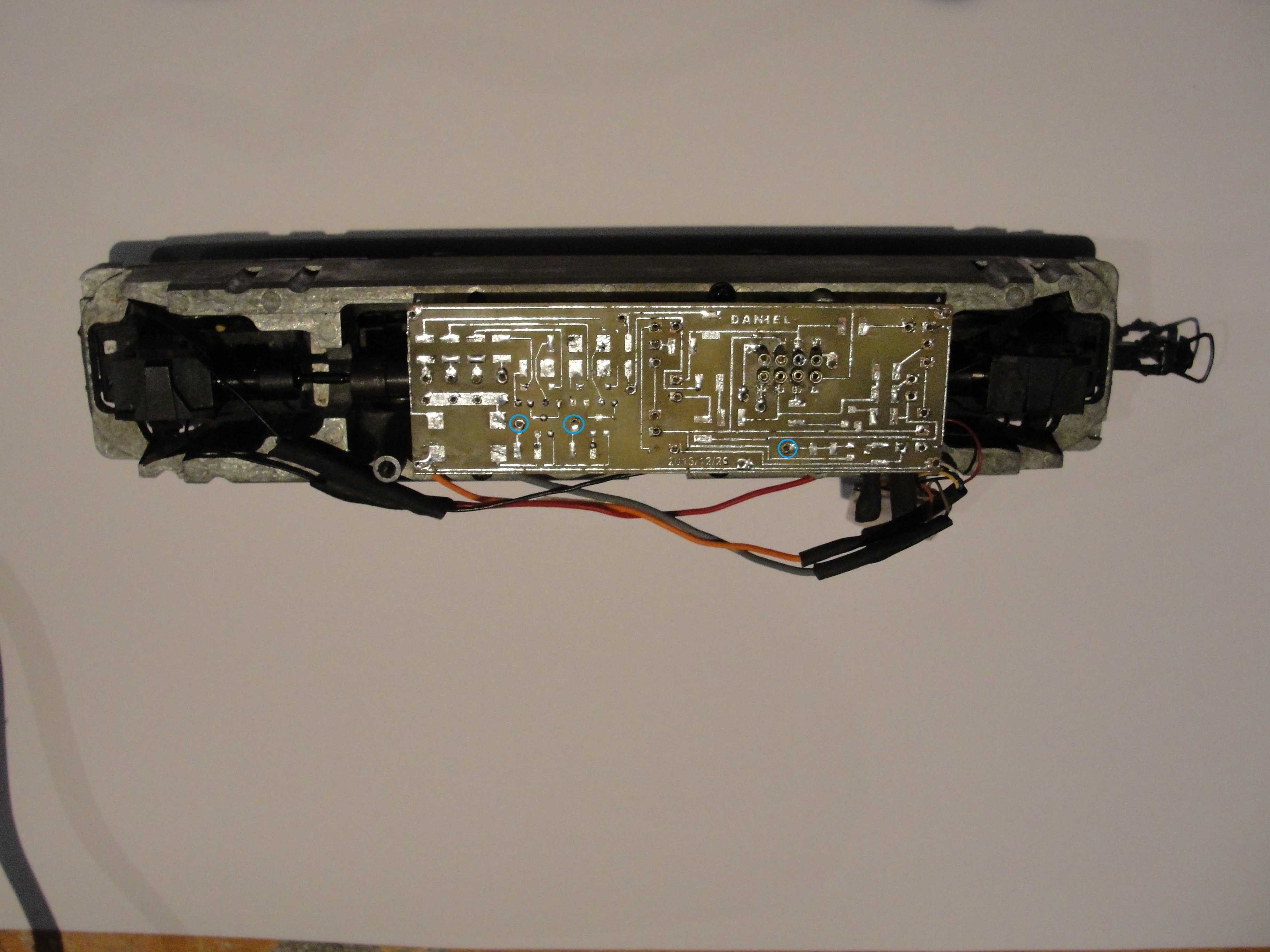

Gracias por la información Ángel, pero siguen siendo demasiado voluminosos.
Tienen que ir en la PCB de la locomotora, donde se ven los dos circulos azules, son para la F2, F3 y F4.
Te mando una foto.
S2.

Pues ahora viendo la foto yo diría que ahi cabe un zócalo para circuito impreso de 8 pins dual-in-line. como los de ahí o similares. Los puedes adquirir en cualquier tienda de electrónica. Cada orificio tienen un pequeño muelle que sujeta los pins del integrado, aunque no es que tenga mucha fuerza y resista demasiados ciclos de conexion-desconexión.
http://www.ondaradio.es/producto/zr08-rohs-preci-dip-zocalo-torneado-8-pin-762mm-paso-254mm-9379.asp

Mira estos que son muy pequeños:
Tienen 2,54 mm entre las dos patillas, la misma medida que la distancia entre patillas de un integrado y el bloque entero mide 4,5 mm., lo puedes ver en las caracacteristicas que aparecen al final de la pagina.
http://www.ebay.es/itm/10pcs-2-Poles-2- ... 27d5d1b52e
Otra opcion que estos si que son muy muy pequeños son las tiras de pines que se pueden ir cortando y separando de una en una pieza, son muy baratas, las hay macho y hembra y macho macho.
Puedes incluso utilizar solo una macho soldandole el cable y insertar la espiga del conector en un agujero de la pista del PCB:
http://www.ebay.es/sch/i.html?_from=R40 ... _PrefLoc=2
Un saludo, Angel

Gracias Ramoneji y gracias OrBahn, de estas de paso 2,54 tengo, hare unas pruebas a ver si entran dentro de la carroceria.
