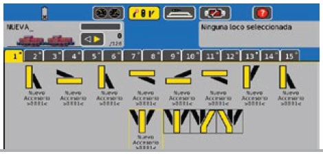

No sé qué ECoS tienes, yo tengo la II pero creo que ampliando la I se obtienen las mismas prestaciones, aunque en blanco y negro. Tampoco sé cuántos desvíos manejas ni la complejidad del circuito.
En la pantalla de aparatos de vías, en la parte superior quedan dos pequeñas ventana con la última locomotora sobre la que has actuado con el mando izquierdo una y la última con el mando derecho la otra. Con ello, mientras cambias los desvíos siempre puedes actuar sobre las dos últimas locomotoras sin cambiar de pantalla. Cambiando a la pantalla de locomotoras puedes actuar de forma inmediata sobre 10 locomotoras, cinco con cada mando.

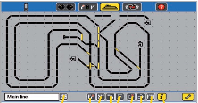

En el tendido que tengo, de momento sólo el nivel inferior, yo manejo locomotora y desvíos con la ECoS. Estoy hablando de un tendido con 11 desvíos, de momento, y con tres-cuatro locomotoras activas. Normalmente tengo activada la pantalla Diagrama de Vía del circuito sobre la que cambio los desvíos de uno en uno (fácilmente localizables en el diseño) o, más frecuentemente, mediante rutas programadas en la ECoS, también presentes en la pantalla del diseño. Cuando quiero actuar sobre una locomotora, me cambio a la pantalla Locomotoras, en formato Multi-Cabina, pudiendo actuar sobre 5 locomotoras con cada uno de los dos mandos con sólo pinchar sobre la locomotora deseada. El día que tenga el nivel superior, éste estará en otra pestaña de la pantalla Diagrama de Vía y actuaré de igual forma.

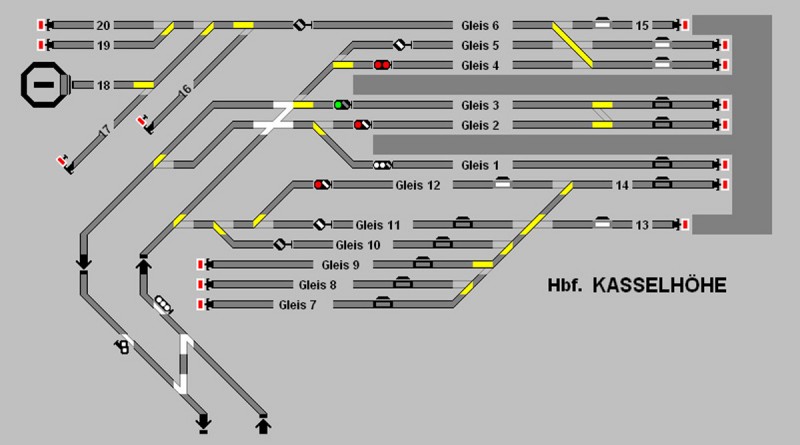

El panel de mandos te lo construyes tu con las herramientas que te facilita el Soft de gestión de trenes que es muy fácil de hacer pues solo es ir arrastrando símbolos en tu dibujo desde un menú que te aparece con todos los símbolos posibles para hacer este panel, una vez terminado le vas dando un código a cada desvío, señal , desenganchador o lo que sea y sacabo.

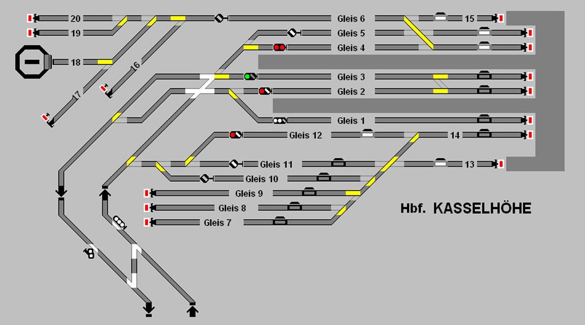

Al final tendrás un panel como este, en el que podrás ver en todo momento la posición de los desvíos y las luces de las señales como están, además de todos los demás accesorios que haya puesto.
Simplemente haciendo “click” con el raton encima de un símbolo este cambiara el desvío o las luces de una señal mostrándote la posición correcta en el que están sin necesidad de cables, interruptores y diodos led,s indicadores, sin poner nada de nada:
