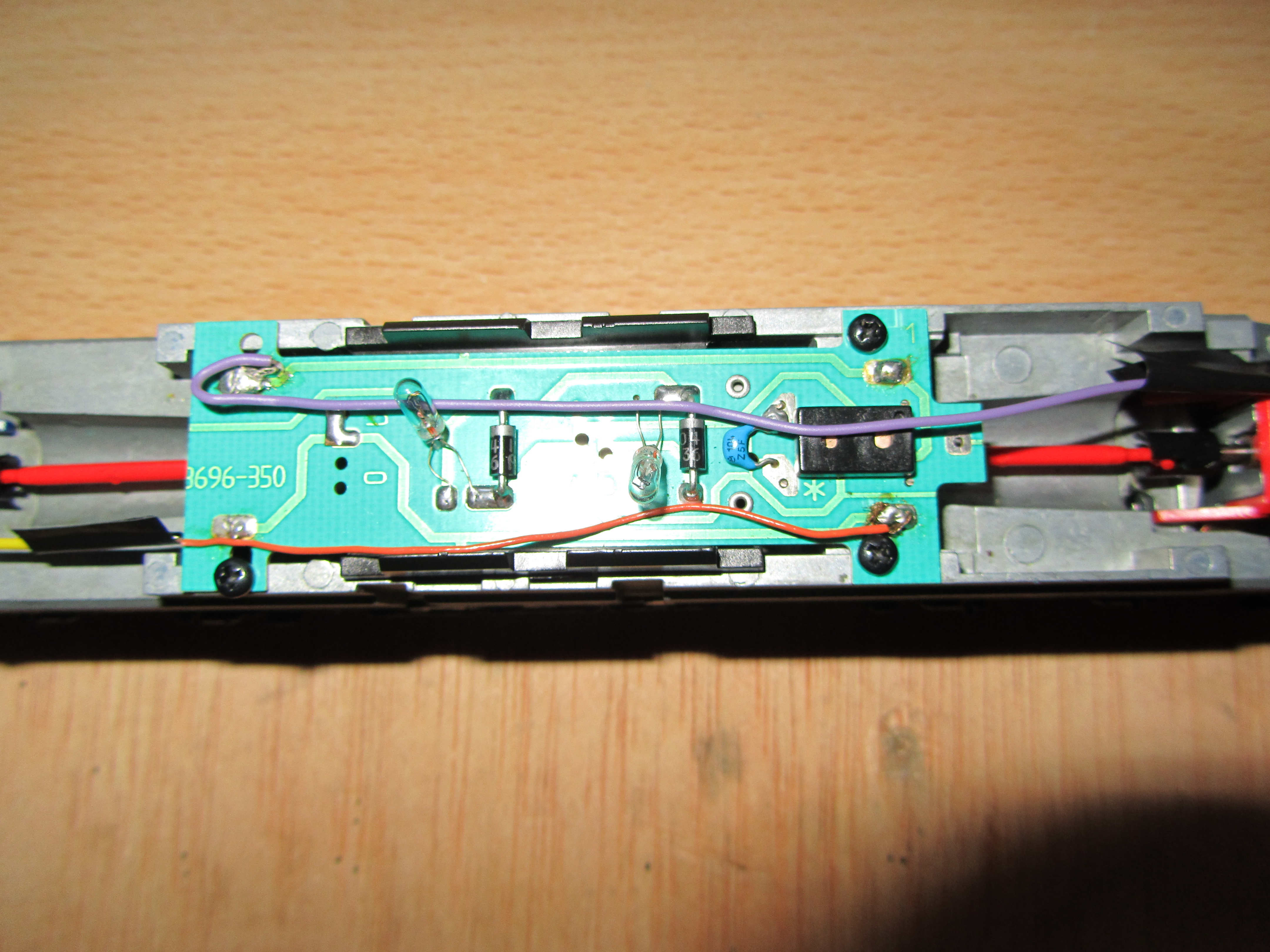

He cambiado los cables y nada , los dejo una foto a ver si el problema será la placa.
Nota 12 Ene 2014 13:47
Mensajes: 991
Registrado: 31 May 2013 22:09
Hola, yo no es que entienda mucho, pero a la vista de la foto.
Faltan por lo menos dos cables de las ruedas al circuito, una de cada toma de corriente. Además que no parece que los cables los hallas cambiado de derecha a izquierda y de izquierda a derecha
Lo de cambiar los cables de las bombillas no parece fácil y lo de invertir los cables de la corriente, no te va ha solucionar el problema, pregunta mi padre que si la locomotora anda en el mismo sentido que las demás.
Si esto no es así, me dice que, dejes los cables como estaban en origen y que gires el motor, 180 grados en su eje longitudinal y habrás resuelto los dos problemas, el de las luces y el del sentido de marcha.
José

Nota 12 Ene 2014 14:17
Mensajes: 2709
Ubicación: Irun
Registrado: 01 Jul 2009 19:47
Otra opcion sera cambiar la posición de los diodos, vamos darles la vuelta ;)

Catenarias
Tienes razón, la máquina va al reves de las otras.
Veo que el próximo fin de semana tendré trabajo para resolver el problemilla.
Nota 13 Ene 2014 11:21
Mensajes: 2788
Registrado: 17 Dic 2010 19:14
Pues estoy con el padre de Catenarias. A mí me ocurrió con una locomotora de Liliput cuyo motor era idéntico por ambos lados y al desmontarlo no me di cuenta y lo monté al revés así que posiblemente le hayan sacado el motor y montado girándolo 180 º. Pones lo de arriba para abajo y debería quedarte solucionado.
Un consejo, yo ahora, cada vez que saco un motor de su emplazamiento y este es simétrico, le doy un brochazo de tipex para saber cuál es la parte superior.

Nota 13 Ene 2014 19:54
Mensajes: 328
Registrado: 02 Nov 2012 12:20
Ya está solucionado , era la posición del motor .
Gracias a todos por vuestras respuestas.
