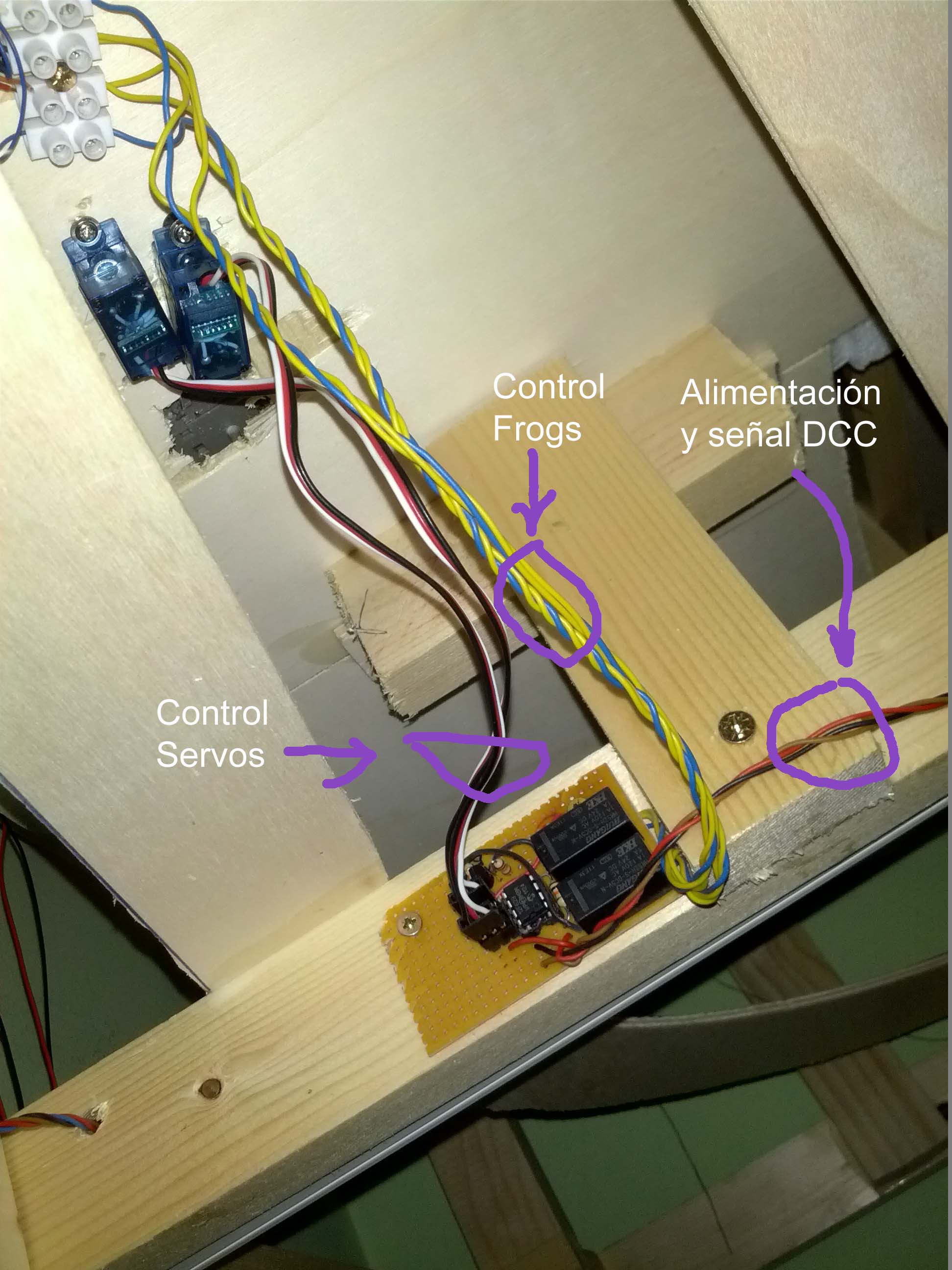

Alternativa DIY , pics 12f629/12f683 con programas de paco cañada y circuitos hechos a mano. Me explico:
Los servos que ves en el video los compro por eBay por 1,5€ el servo al chino.
Un pic 12f629 1,5€ , que dispone de 4 salidas con un programa manejas 2 servos y sus 2 frogs, .
Estime que en mi maqueta que tiro lineas de 5v comunes y un circuito de cambio son 2 relés y un par de transistores y los servos saldrá a 8 - 10€ digitalizar 2 cambios.
100€ motorizar y digitalizar 20 cambios.

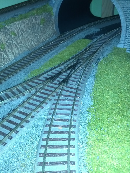

Según la imagen (digitalizando/motorizando un desvio triple) a la cada placa le llega alimentación y señal :
Rojo : + 5V
Negro: gnd
Marrón: 1 de las 2 señales DCC
luego salen de los relés 2 parejas de 3 hilos, los amarillos van a cada carril y el azul al frog.
Imagina, yo uso la línea de 5v hasta para iluminar las casas (bombillas de la ferretería de esas de las linternas de pila de petaca, que valen con su porta lamparas ni un euro !)
