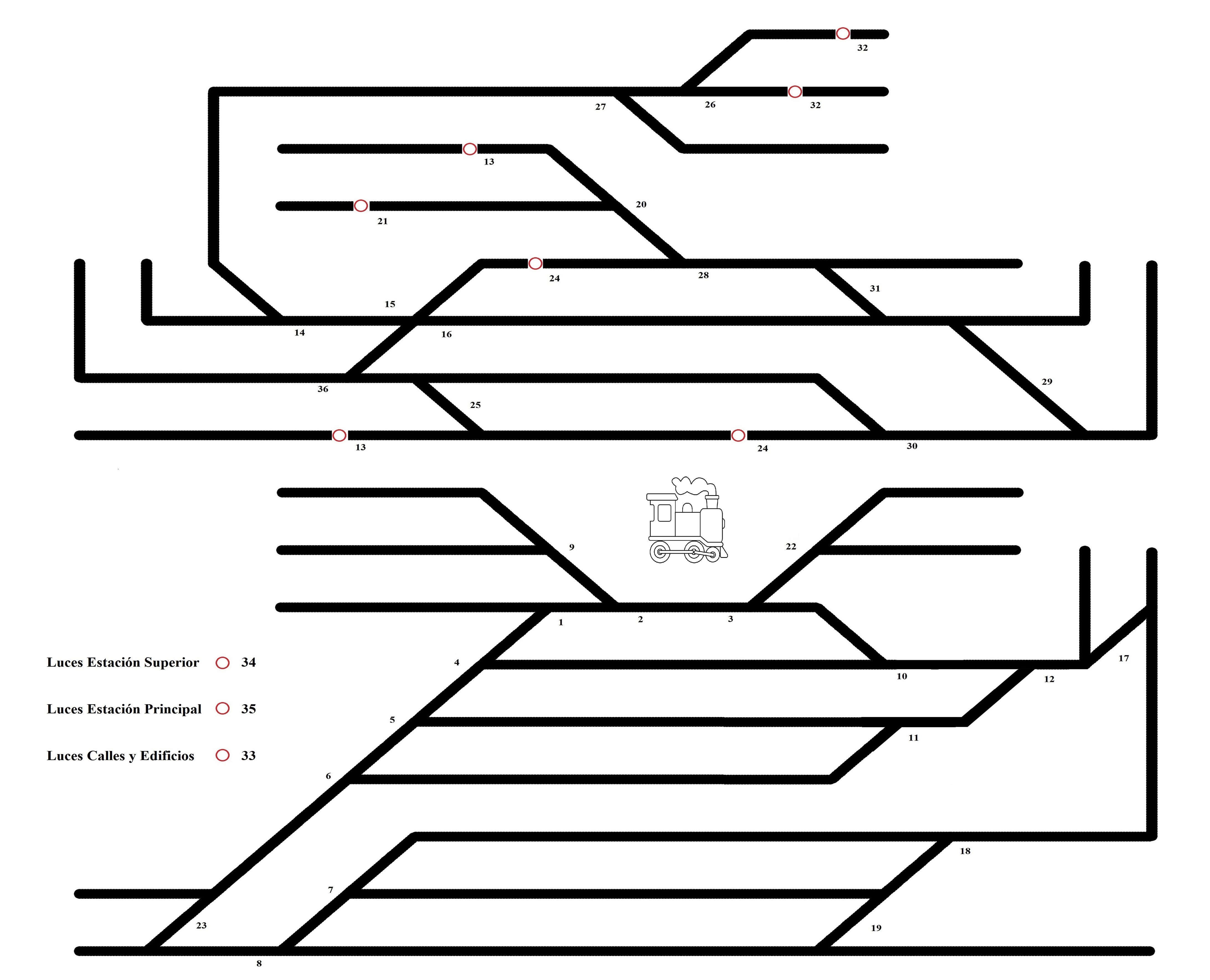

Quiero hacer el Panel de Control para mi maqueta y no se con que material hacerlo. ¿Podéis decirme como lo habéis hecho vosotros?.
Adjunto esquema. Los círculos rojos son desenganchadores.
Luis

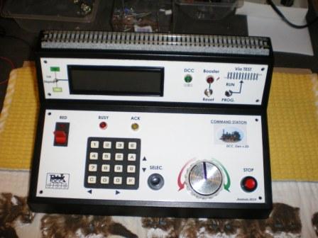

respecto al panel , yo lo hice imprimiendo en papel fotografico calidad maxima, luego en finas capas ( dejando secar entre ellas, ) barniz spray PLASTIK70, cinta fina doble cara y pegar el papel en el panel previamente mecanizado, mas sencillo no encontre

Si no lo he entendido mal, en el panel, habría que poner un deco de semáforo por cada desvío con lo que me saldría muchísimo más rentable tirar cable. Tengo más de 30 desvíos en la maqueta.
Estoy mirando lo que costaría imprimir el esquema en vinilo para pegarlo en una plancha de aluminio. Si es demasiado caro utilizaré tu sistema con el PLASTIK70.
Luis
DR5000 + MULTIMAUS + RS8-DC + DEC-TRN + DEC-AJT + XbusTCO

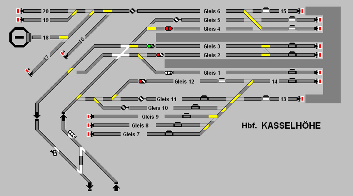

Con todo esto son ganas de sufrir y trabajar a lo tonto además del espacio que te ocupa, cuando tu quieras te invito a que primero pruebes a hacer un panel de mandos en tu pantalla del ordenador (es gratis) y cuando tu veas todos los accesorios como desvíos, señales y desenganchadores con todos los detalles de la posición que tienen en la maqueta y colores de las luces de las señales sin gastar un solo céntimo ni poner un solo cable y manejando TODO con un simple clic del ratón, quizás no tengas tantas ganas de perder el tiempo. Por favor échale un pensamiento al menos.
Además los enclavamientos de desvíos y señales son una virguería hacerlos, solo con marcarlos en un menú desplegable en la pantalla ya los tienes tantas veces como quieras y cambiarlos cada vez que te canses de ellos.
Así veras tu panel en toda la pantalla de tu ordenador, sin poner un solo cable, ni diodos señalizadores, ni nada de nada:
Un saludo, Angel

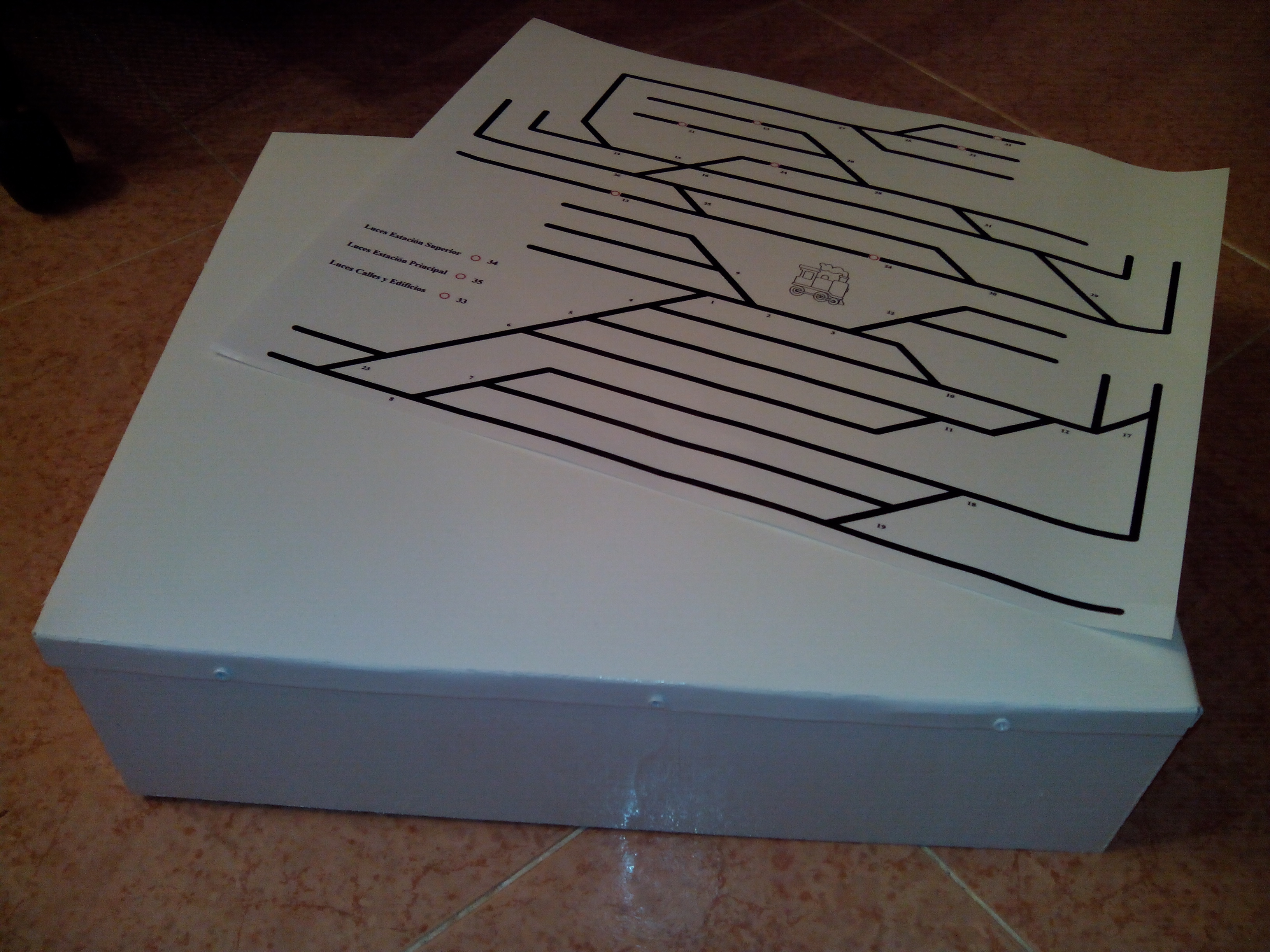

Ya tengo el cajón, con tapa de aluminio para mecanizar, y el vinilo.

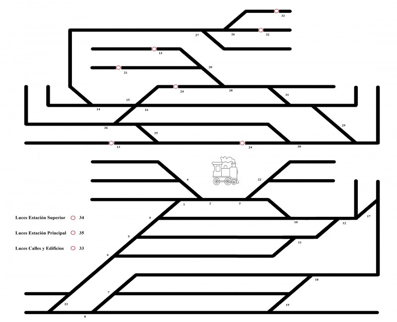

Panel terminado y funcionando...
Luis
