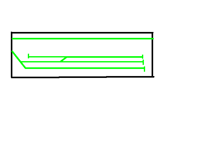

Estoy haciendo un modulito, pero no tengo ni idea de como electrificar en dcc con un multimaus todas las vías (peco) y desvios (peco insulfrog)
Este es el esquema de vías

Sólo tienes que conectar los cables de salida a vias de la central a cada tramo de vias, antes y despues de los desvios para asegurarte que funcionen los trenes en cualquier posición que esten las agujas. Vamos, conectas a una clema los cables de salida a via de la central y de esta clema sacas los ramales que te hagan falta para conectar cada via.
Por supuesto has de asegurarte de respetar siempre la polaridad, por ello lo mejor es usar dos colores, rojo y negro por ejemplo y levar siempre a cada rail uno de ellos no cruzandolos nunca.

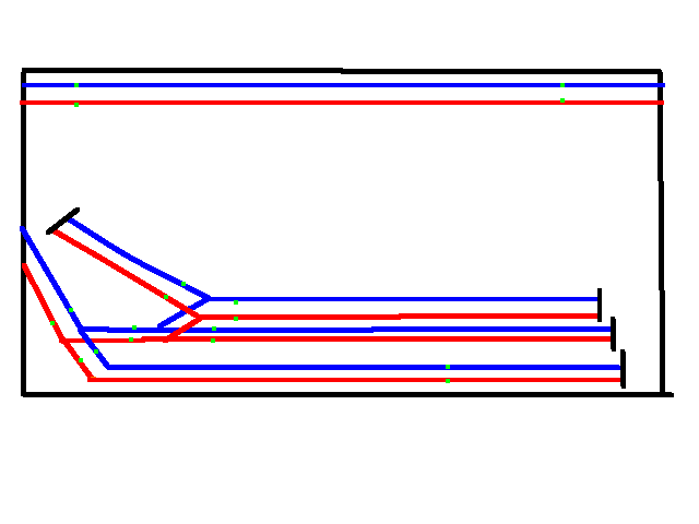

Viendo esto que me habeis comentado me ha resultado este esquema, que si es realmente tan facil será sorprendente :lol:
A cada polo corresponde un color, por lo que azul y rojo
proyecto 4.png (11.13 KiB) Visto 534 veces
Es este esquema correcto?
Por lo que yo tendría que conectar los dos cables que salen de la central multimaus a una clema, sacar de ella los ramales necesarios siguiendo el esquema que he elaborado, soldar los cables a la vía y comprobar que todo funciona.
En este esquema, con puntitos verdes he señalado donde tengo pensado soldar el cable al carril.
proyecto 5.png (11.57 KiB) Visto 534 veces
Es esto correcto?
Me estoy saltando algo?
Un saludo y gracias de antemano compañeros, por desgracia esta es la parte que menos me conozco de nuestra afición :roll:

Cesar, esta super correcto como has puesto el ultimo dibujo.
Un saludo, Angel
