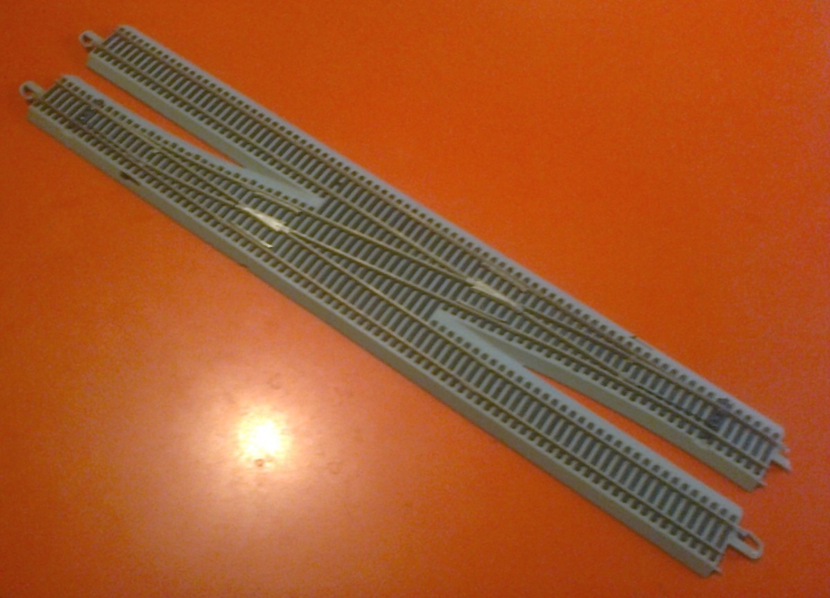

Resulta que hace poco adquirí un desvío doble izquierdo digital, pero mi central es la EZ Command que solo opera las locomotoras.

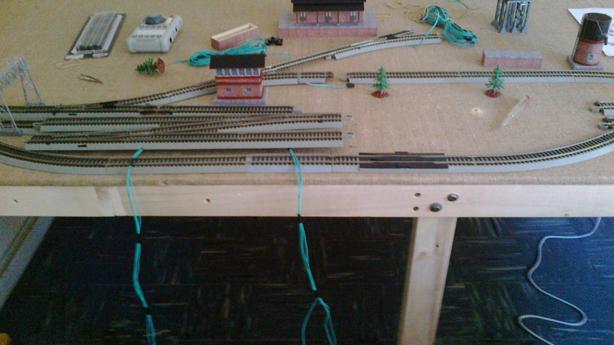

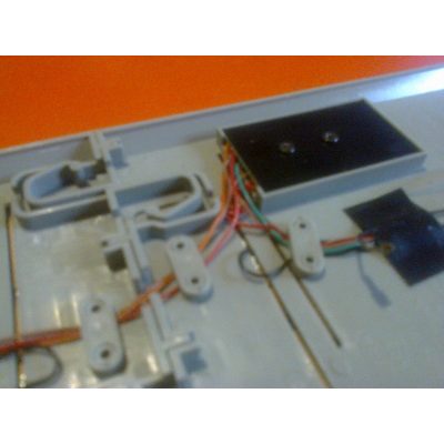

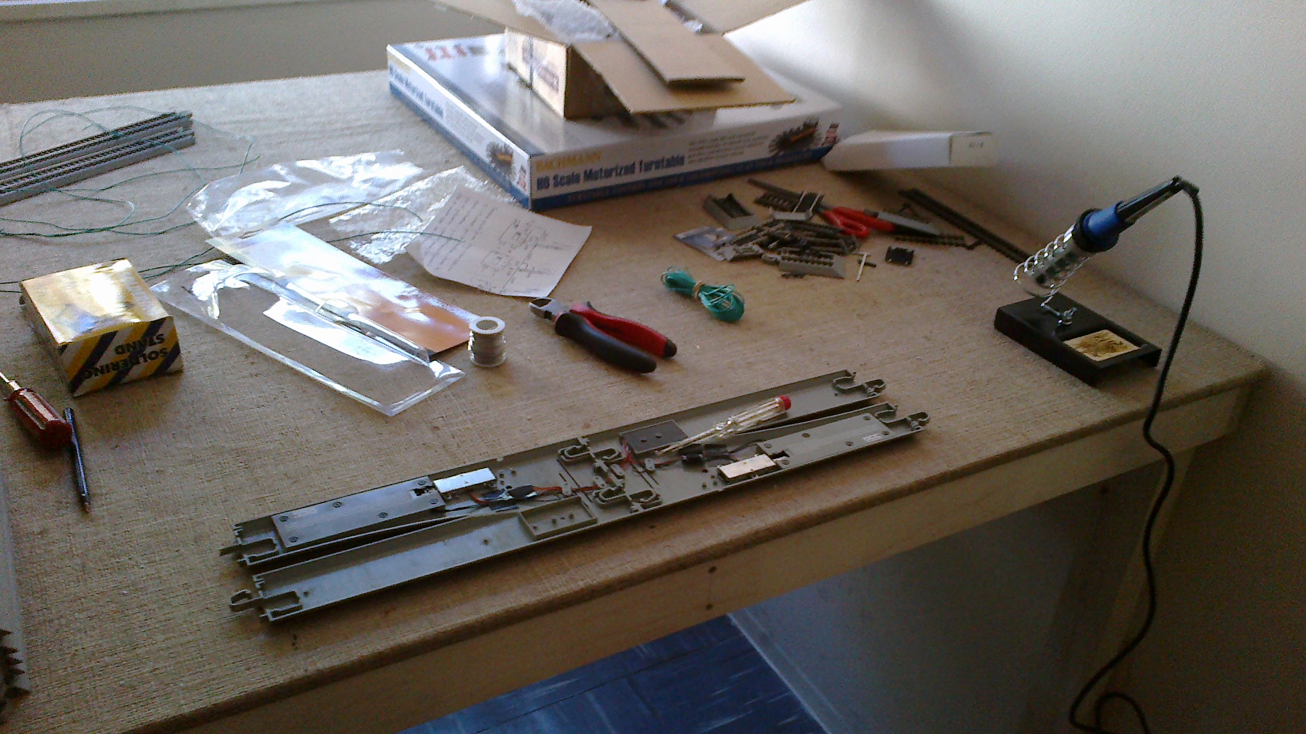

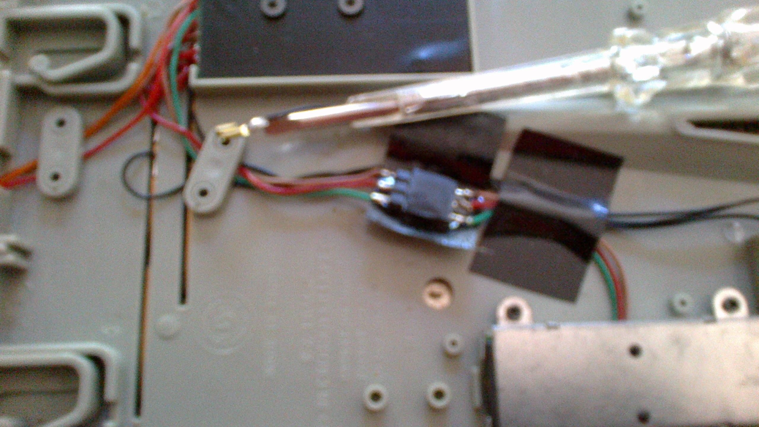

Hola amigos, les cuento que, gracias a la opinión de flaguna y a mi actitud temeraria ja ja ja, puse manos a la obra. Desconecté el decoder digital y coloqué en cada motor los famosos tres cables para cada uno de los dos pulsadores, a los efectos de poder operar ambos desvíos en analógico. Todo salió perfecto. Sin el algún momento quiero operarlos con una central digital avanzada o por medio de la PC, solo tengo que reconectar el decoder. Espero que esto le sirva a quien se le presente la misma duda. Gracias. Les adjunto unas fotitos.
