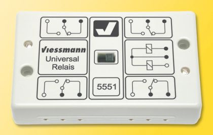

hola a ver si alguien me puede ayudar, quiero que la luz del semaforo este sincronizada con la posicion del desvio y me recomendaron este tipo de rele,el caso es que no me acuerdo de las indicaciones que me dio el vendedor para hacer las conexiones.No se si alguno de vosotros ha trabajado con este rele y sabe el cableado a seguir.Como siempre muchas gracias y un saludo.

No conozco ese producto Viesmann en concreto, pero por la foto eso parece un simple relé biestable de 4 circuitos.
Para un semáforo bastaría con usar uno de ellos. La conexión sería los cables que activan el desvío a las bobinas (derecha centro en la foto)
Los cables que activan el rojo y verde del semáforo a una de las salidas (derecha arriba en la foto por ejemplo)
Si tienes dos semáforos pues usa otra de las salidas con los cables rojo y verde al revés. Así, un semáforo se te pondría en verde y el otro en rojo al cambiar el desvío.

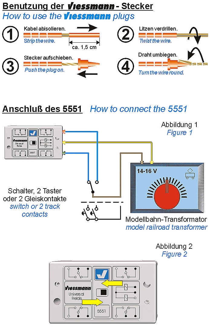

A ver si te vale esto.
Lo he encontrado en internet.

Aqui tienes lo mismo que te da el compañero en Pdf.:
http://www.viessmann-modell.com/shop/me ... ,%20GB.pdf
