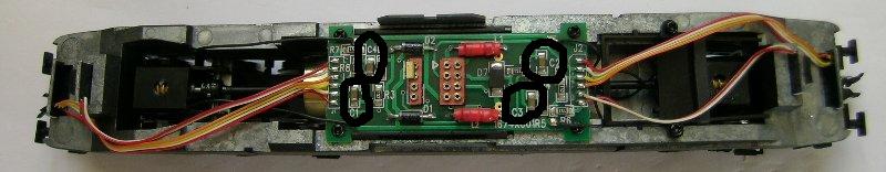

Mensajes: 648
Registrado: 12 Sep 2009 16:33
Adjunto fotografía (Me permito el lujo de utilizar una de 7700, espero que no te importe), con los cuatro condensadores a retirar rodeados por un círculo negro.
Son de tipo SMD, y hay que desoldarlas calentando un poco por cada lado del componente y levantandolo poco a poco.
Puedes dejarlos levantados de un lado sólo.
No afecta para nada al funcionamiento, bueno, lo mejora.

Mensajes: 2228
Ubicación: Asturias
Registrado: 16 Jul 2008 12:51
No hay problema.
Por el tema de los condesnadores al usar un decoder no tienes problemas en eliminarlos.
