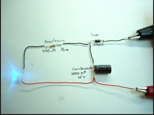

Hola buenos dias aqui tienes una imagen de las conexiones. Lo he sacado de internet, el circuito es para 16v para digital tendrias que aumentar el condensador a 25v y la resistencia algo mas.

Lo único ten cuidado, el condensador es electrolítico y tiene polaridad, en el esquema de la foto el - (suele ser el marcado) va a la conexión entre la resistencia y el diodo. El diodo te vale casi cualquiera 1N4001 ó 1N4007, etc.

muchas gracias Eduardito,siempre uno puede contar con vosotros,saludos.
