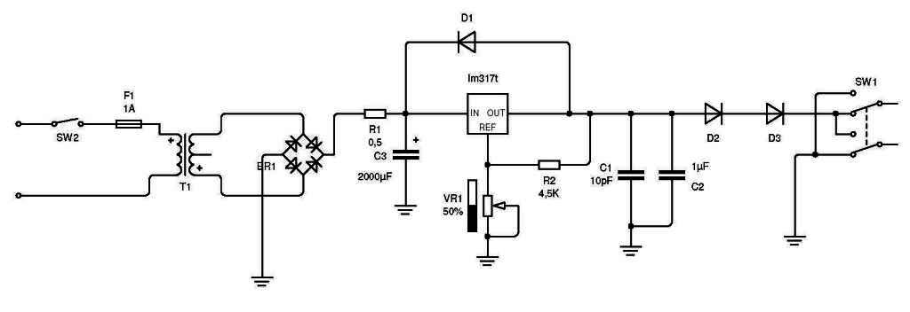

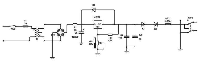

He estado consultando con mi padre y me ha mandado estos dos esquemas, dice que uno esta ""autoprotegido"" para cortocircuitos de corta duración y el segundo para otros más largos. pero no me preguntéis como lo hace.
También me dice que los dos diodos son para que el voltaje llegue a ""0"" pues el lm317 lo deja a 1,2. Y no me he enterado muy bien porqué, dice que la potencia a disipar es proporcional a la diferencia de voltaje entre la entrada del lm317 y su salida, vamos que cuanto más diferencia halla entre las dos más achicharrao se va a poner el regulador. Así que si en un tramo, no vamos a subir mucho la velocidad en lugar de poner un transformador de 12 o más, mejor poner uno de 9
Osea, que los diodos son para que el regulador no se achicharre mientras el tren esta parado en una estación.

Hola con 3 diodos 1N4007 eliminas ese voltio y medio.
aunque coloques un potenciometro llegan a la via y algun motor no llega a funcionar, pero casi.
SALUDOS
