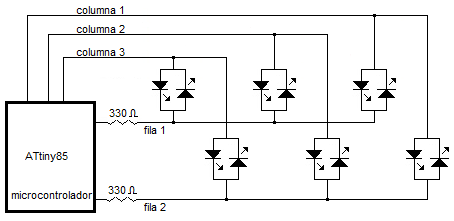

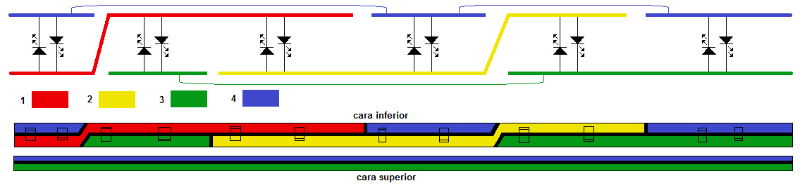

La cuestión de la multiplexación, que creo que es ya más o menos conocida, consiste en disponer los LEDs en forma de matriz (una cuadrícula..., como jugar a los barcos):
LEDs multiplexados 2F3C.png (8.46 KiB) Visto 37300 veces

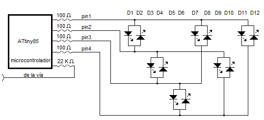

La clave es que en estos microcontroladores se pueden definir los pines como entradas de manera que están desconectados (en alta impedancia). Cuando se activa sólo la columna1, por ejemplo a nivel alto, los LEDs que 'cuelgan' de ella lucirán si las filas se activan a nivel bajo (los dos que tienen el terminal de ánodo hacia la columna y el cátodo hacia la fila); y si se activa la columna a nivel bajo con las dos filas a nivel alto lucirán los otros dos LEDs que estaban en antiparalelo con los anteriores. Haciendo un barrido sucesivo por las otras columnas pueden encenderse los demás; lo único importante es que se repita con la frecuencia suficiente como para que el ojo no aprecie ese parpadeo (mínimo de unos 50 Hz).
Este circuito dobla el número de LEDs respecto al clásico, en el cual solo se conecta un LED en cada nodo. Hago un inciso para señalar que hace pocos días me he encontrado otra técnica, genial, llamada charlieplexing en honor a su descubridor, que aumenta el número de LEDs conectables al mismo número de terminales; tengo intención de probarlo y comentarlo cuando complete esta exposición.
Cuando se aplica esta técnica del multiplexado al encendido de LEDs conectados en matriz (los clásicos de paneles informativos) lo complicado es realizar las conexiones entre ellos; por eso se recurre a las matrices de LEDs ya conectadas de fábrica.
Pero en nuestro caso, afortunadamente, como los LEDs estarán en fila, la conexión es sencilla. Empleando las tiras de pcb que podemos mecanizar con facilidad, la disposición de los LEDs puede ser:

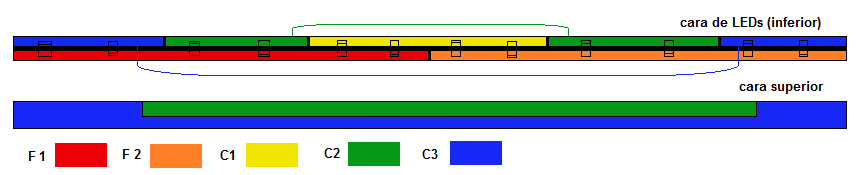

Realizando los cortes en el cobre representados con el color negro y situando los LEDs por parejas donde previamente hayamos marcado la posición de los departamentos, ya está configurado el circuito. La parte indicada como cara superior puede sustituirse por dos hilos que conecten entre sí las zonas del mismo color. Luego desde la placa del microcontrolador se llevan directamente a las zonas C1, C2 y C3, y desde las resistencias limitadoras a las marcadas F1 y F2. Como el efecto es aleatorio no importa el orden en que conecten estas conexiones ni la posición de los LEDs, siempre que estos se pongan en antiparalelo en cada zona de su color; es más, en varios vehículos en la misma composición, sería preferible variar estas conexiones para evitar que en ningún caso se diera el encendido o apagado de departamentos simultáneamente en la misma posición relativa en cada coche. El sistema cabe sin problemas en H0. En el ochomil queda como en la foto a continuación; los muchos cables se deben a la prisa por probarlo, quitando la tira anterior; además, las plataformas van alimentadas independientemente de la forma habitual.
El mayor 'pero' que he observado por ahora es que una vez en la vía, las pérdidas de contacto provocan la reinicialización del programa y el parpadeo afea mucho el efecto. Y aquí no valen los condensadores electrolíticos habituales porque el consumo provoca su descarga rápida, reseteando al micro. Se me ocurren dos soluciones basadas en la encontrada por mi amigo Antonio para la escala N, que puede ser reducir la tensión de trabajo para poner condensadores de gran capacidad y menor tamaño o recurrir a una pila de 12V de las de los mandos a distancia que tienen un tamaño pequeño y cabrían, pero esto implica más incomodidades. Al final de toda la exposición comentaré cómo veo la solución.

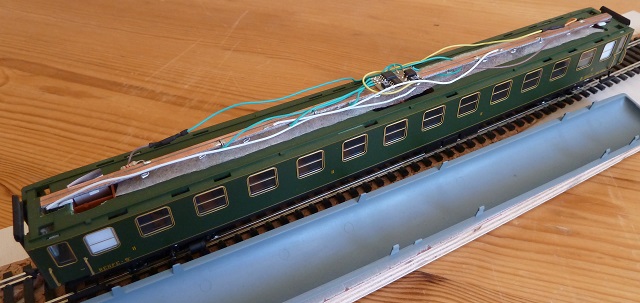

... y continuando en esta fase beta (más bien zeta) del sistema, el siguiente paso era darle cierta autonomía al circuito, al mismo tiempo que controlarlo de manera sencilla. Para eso el circuito tiene que tener el funcionamiento como un decodificador. Eso implica al menos otra línea para leer la información de las vías, incluso otra más para los coches con mayor número de departamentos (los coches-cama llevan unos veinte diodos); es decir empleo el ATtiny84, de 14 patillas, con 11 disponibles para entradas/salidas. Es un poco mayor, pero la placa resultante tiene un tamaño similar a la del ATtiny85.
Lo peor es que ya no me vale el arduino (hasta donde lo voy conociendo) porque intuyo que estos micros pequeños tienen sólo dos temporizadores que el sistema parece emplear para sus funciones de 'delay()', pwm, etc. Las pruebas de lectura de los pulsos en la vía, como dije, me dieron valores nada fiables. Y con los objetivos propuestos hay dos condiciones importantes: por una parte la frecuencia de refresco de los LEDs para evitar el parpadeo, pero por otra, más importante aún, la lectura de las órdenes de la señal DCC con prioridad para evitar lecturas falsas. Eso me llevó a recurrir a la programación directa del micro, en lenguaje c, a la lectura de las hojas de características, tan tediosas con tantas prestaciones como tienen estos fantásticos micros, a los tropiezos inevitables, de novato, en nuevos entornos de trabajo..., vamos, una verdadera crisis (otra más). Al final, parece que va:
El decodificador desarrollado es muy simple y nada estándar: tiene asignadas las operaciones para ser accesibles desde un sistema básico como mi Lokmaus2. He huido de otros formatos, en primer lugar porque los desconozco, pero además porque podrían interferir con otras funciones de locomotora, sonido, accesorios...

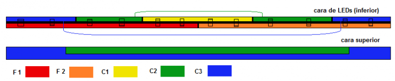

Al principio comenté que hace poco he visto otra forma de multiplexar los LEDs, charlieplexing, y lo he probado. El circuito consiste en conectar las parejas de LEDs entre dos terminales de todas las formas posibles. Por ejemplo el circuito para cuatro sería:
LEDs multiplexados charlieplexing4.png (11.54 KiB) Visto 37085 veces

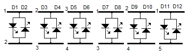

Aquí, al contrario que con las filas y columnas que alimentan al mismo tiempo tantos LEDs como filas tenga, sólo se alimenta un LED en cada instante. Se trata de activar dos pines con distinto nivel, mientras los demás están desactivados. Por ejemplo, con pin1=1 y pin2=0 se encendería el LED D1, con pin1=0 y pin2=1 el D2, etc. Cada pin lleva una resistencia porque entre ellos se hacen todas las combinaciones de dos en dos; hay que tener en cuenta su suma a la hora de calcular la corriente por los LEDs.
Presenta la ventaja de que el número de LEDs que pueden conectarse es mayor en este sistema: con N pines se pueden conectar N*(N-1) LEDs. Se ve en el caso del circuito que se alimentan doce con cuatro terminales, mientras que se necesitaban antes cinco terminales (tres columnas y dos filas). La condición fundamental para que el ojo no aprecie el parpadeo es que la frecuencia de refresco sea alta; en la práctica no debe bajar de 50 Hz. Eso significa que cada LED está alimentado menos tiempo que con el sistema de filas y columnas, lo que implica hacer circular una corriente mayor para aumentar su luminosidad, pero no es problema dado el alto rendimiento luminoso de los LEDs que empleamos. En las pruebas que he hecho, la corriente de 10 mA que hago circular es más que suficiente para una iluminación realista.
En los dos sistemas lo duro es realizar la placa del circuito, pero aquí también, en nuestro caso, por suerte, la conexión de los LEDs resulta fácil. si los entresacamos del esquema, según sus pines resultan estar conectados:
charlieplexing4 - placa.png (4.79 KiB) Visto 37085 veces

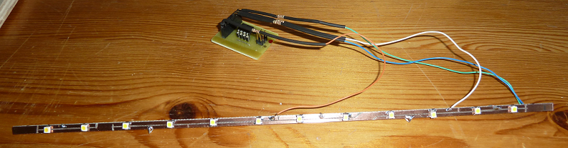

Y barajándolos entre ellos para juntar el mayor número posible, he encontrado una forma, que es la que he utilizado para probar:
Es posible que haya algún algoritmo de disposición más sencillo (se agradecen sugerencias). La placa que hice para probar es:
charlieplexing prototipo.png (453.1 KiB) Visto 37085 veces

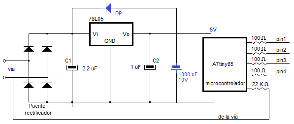

... esquemáticamente, el circuito estaría ahora así:
LEDs mux - alim.png (19.23 KiB) Visto 37079 veces
En las pruebas presentadas en el primer vídeo, ya comenté que lo más descorazonador era que el circuito dependía mucho de la buena toma de corriente de las vías y que el parpadeo le afectaba mucho. Los condensadores electrolíticos de mayor capacidad con cabida en los aseos son de 330 microfaradios, y aquí con el consumo de algunas decenas de miliamperios esas capacidades no sirven para reforzar la alimentación. Ya comenté anteriormente las soluciones que se me ocurrieron y al final opté por poner un condensador de menor voltaje de trabajo cuyo tamaño es menor, y su capacidad suficientemente elevada.
De momento pienso que el mejor punto para conectarlo es a la salida del regulador 78L05; o sea, en paralelo con la alimentación del micro. La protección para el regulador la proporciona el diodo DP (del tipo 1N4001 por ejemplo). Lo representado en color azul va fuera de la placa de circuito impreso; el aseo suele ser el mejor sitio y para conectarlo a la placa se llevarían tres hilos.
He probado a no poner el diodo y no se ha presentado ningún problema, pero es preferible ser 'más profesional' y mejor será ponerlo, que además no representa mayor complicación.
Y de momento es todo. Seguiré exponiendo mis experiencias sobre el tema, y agradezco todas las sugerencias y comentarios.

Por lo general te aconsejaría poner siempre los condensadores a la entrada del regulador, con un diodo para que pueda cargarse con voltaje externo pero no dejar al motor que consuma esa electricidad.
Piensa que la descarga es lineal (el descenso de voltaje en un condensador), y de 5 a 3.3V van 1.7V de rango, mientras que a la entrada del 7805 el rango es de 2.8V (11.3V contando la caída del diodo de silicio, hasta 8.5 que es el mínimo teorixo de un 7805, aunque en la práctica suelen ir a menos). Es decir, si pones el condensaor a la entrada aguantará mejor las caídas y podrás usar condensadores menores
Mensajes: 2228
Ubicación: Asturias
Registrado: 16 Jul 2008 12:51
hola
la verdad es que discrepo contigo. Ni la carga ni la descarga de un condensador es lineal.
y por otro lado es imposible que el condensador se descarga al motor; el compañero a puesto un puente rectificador. Además de que si no lo hubiera puesto, en digital o no funcionaria o bien ya la hubiera chamuscado :?
El mayor problema de los condensadores es tener capacidades altas y en el menor tamaño posible. Hasta la fecha solo se pueden conseguir grandes capacidades a muy baja tensión.
Y si lo pones después del regulador, te permite poner condensadores de mayor capacidad con una tensión menor: véase el ejemplo de los supercondensadores que se usan como sustitutos de las pilas de las Bios de las placas de los ordenadores. Se consigue una carga practicamente instantánea y una descarga muy larga. Ten en cuenta que la carga/descarga de un condensador para nada depende de la tensión, si no de la corriente.

Hola socram8888,
entiendo lo que dices; es lo académico, lo correcto, lo ortodoxo, sin duda, pero el objetivo de ponerlo así ya lo puso bien claro 7700. Sólo añado que el circuito no va pensado para motor: se trata sólo del control de las luces y su consumo es de unos 15 a 30 mA, en las pruebas.
