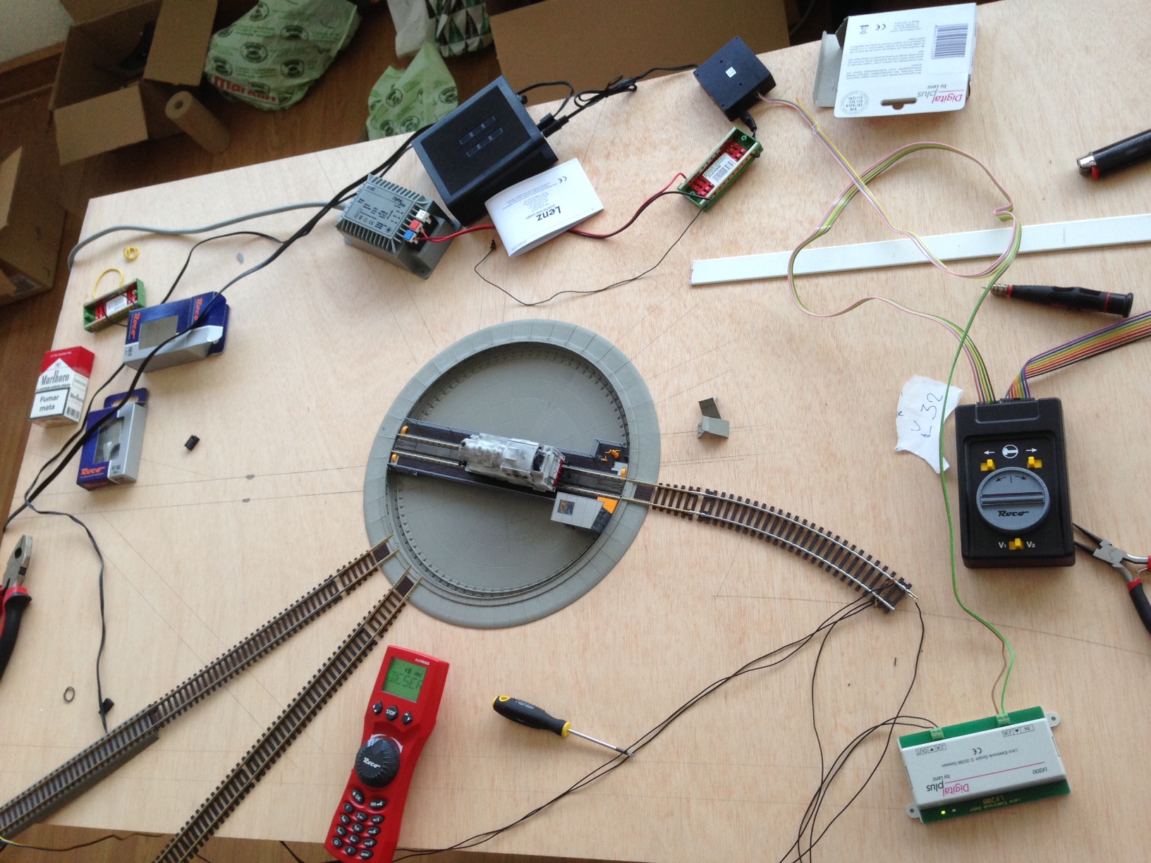

Buenas, me han regalado para mi cumple la plataforma roco 42615, querria saber si existe alguna copia del manual en castellano o algun tutorial de manual de instruciones y manejo. L a he montado y consigo hacerla funcionar el problema es saber si esta bien montada, lo peor no consiguo que las locos funcionen en la plataforma algo he echo mal seguro

esta opcion que me das la he probado y bien problemilla que veo cuando la loc va sobre el puente, va desconectada por lo que no va ni luz ni sonidoetc..(problema menor).
como tenia un lk200 he ido probando, pondre la foto del ultimo esquema que he echo y que me funciona con corriente en todo momento en el puente y no hay cortos ni en las salidas ni a 180º.
de todas maneras muchas gracias por tu solucion y por haberte molestado en contestar

no se si vera claro el esquema, lo que he echo es aprovechar el lk 100 que tenia he conectado todas las vias entre si, la corriente del puente al lk (entrda) y las vias a la salida, sin "aislar", el caso es que funciona todo perfectamente pero tengo la duda si esta bien realizador o con un rato de uso "saltara por los aires".

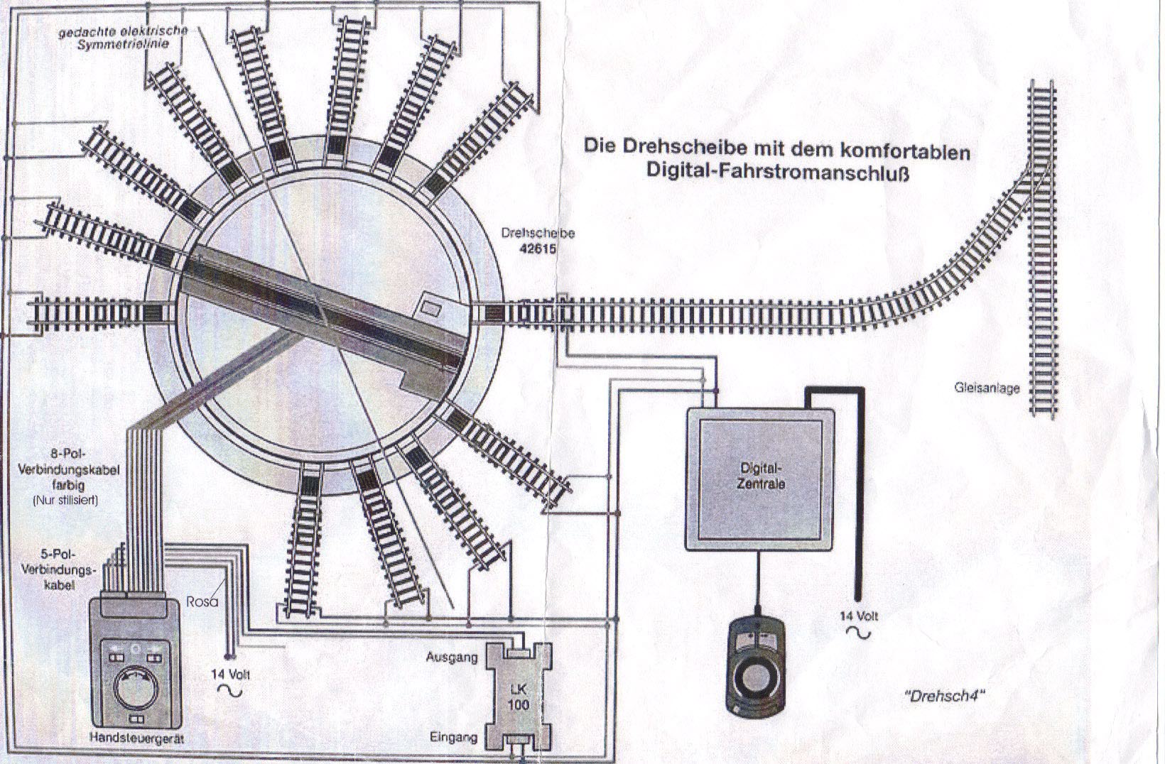

Te paso un esquema que según creo es el mismo que publico Roco hace años, así que no creo que tengas problemas según lo tienes montado
