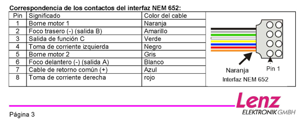

Hola a todos,
no tengas miedo en darle la vuelta al conector que no se va ha quemar el decoder ni le pasara nada.
En todos los modelos de decoders de Lenz siempre es la misma disposición de los cables en el conector NEM.
La patilla nº 1 corresponde con el cable de color naranja.
Mira haber si lo tienes puesto así, si no le das la vuelta sin ningún temor y yata.
Un saludo, Angel
