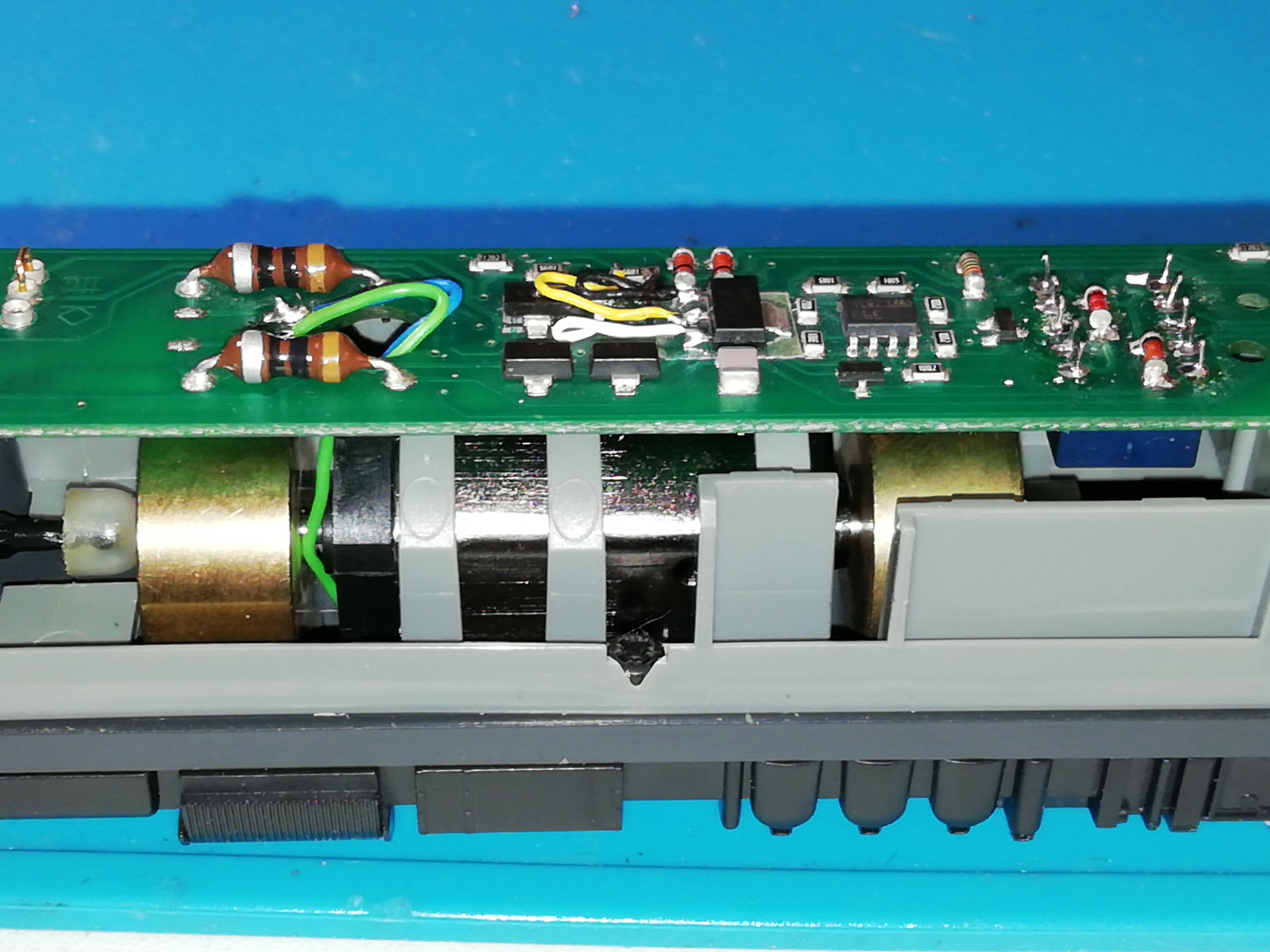

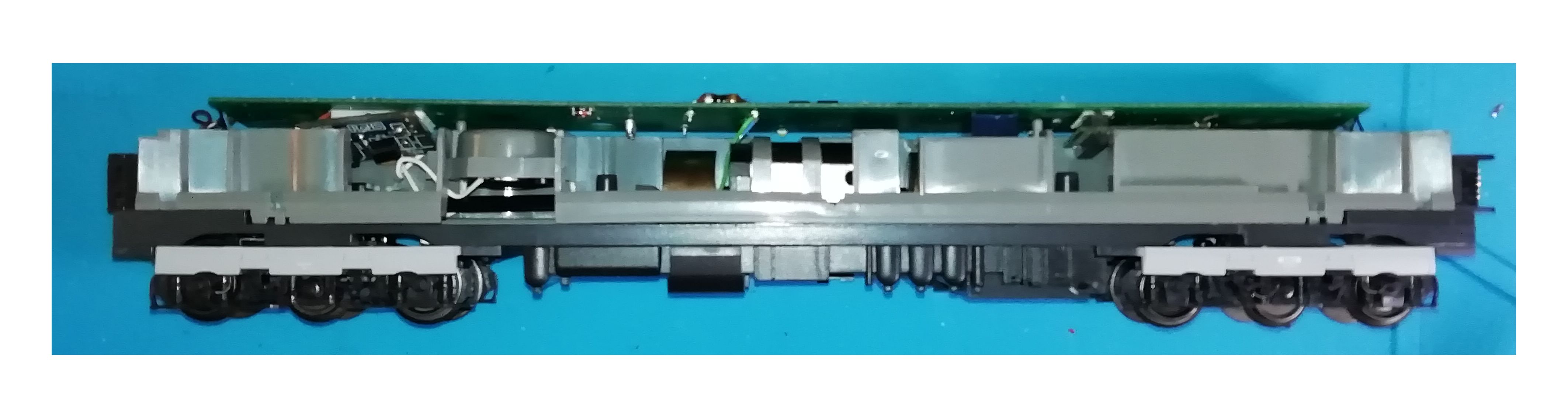

De hecho y aunque mantengan el protocolo Motorola/MFX, prácticamente todas las locomotoras, de nueva factura, digitalizadas de origen. Ya calzan motores de corriente continua.
RABe TEE II de Marklin:
José
