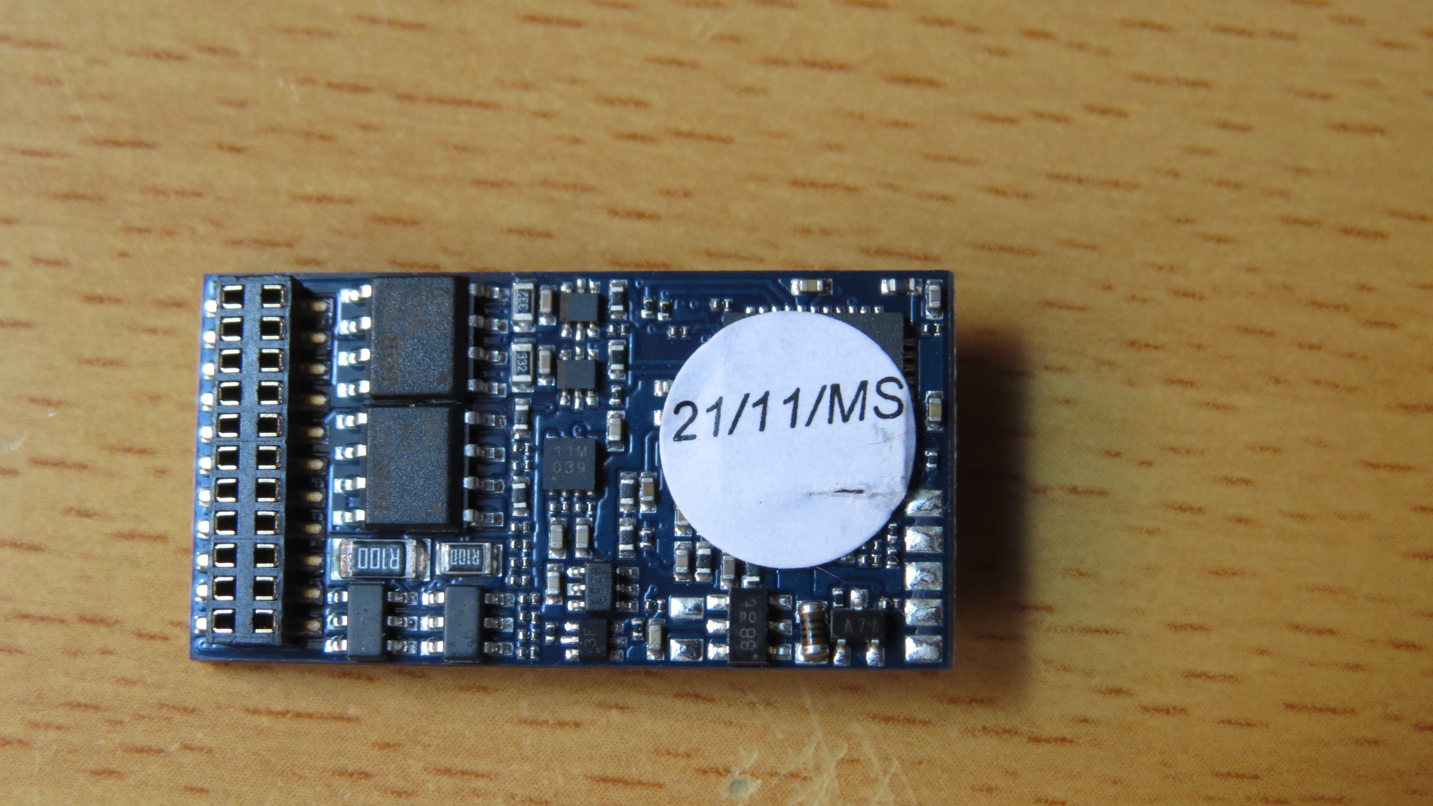

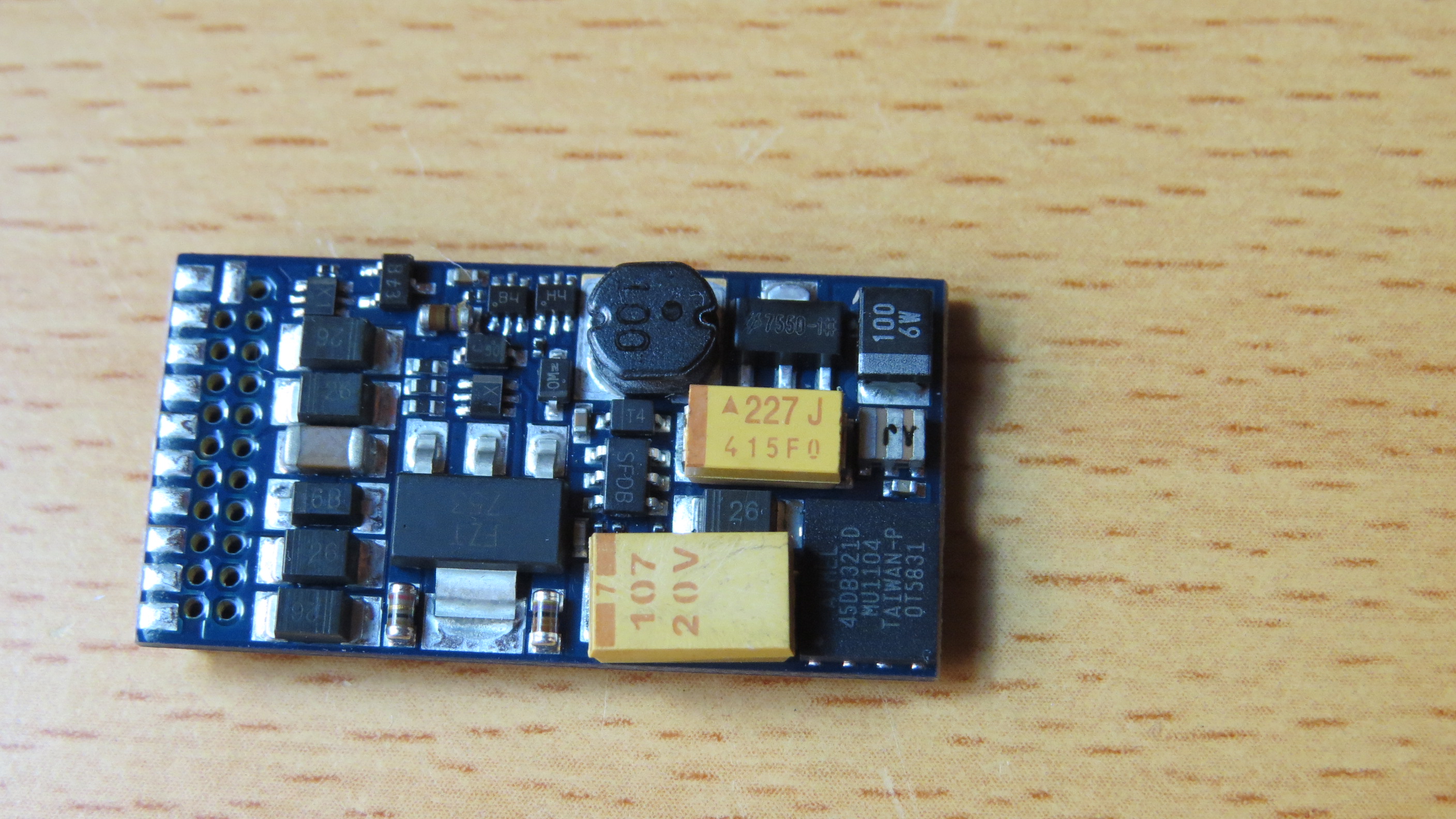

tengo un decoder con sonido de una locomotora de vapor BRAWA que se destrozo con una caída creo que pudiera ser ref 54499 pero no estoy seguro los pin son como se puede ver en las fotos hembras ¿quisiera saber para que tipo de locomotoras y fabricantes me serviría el decodificador ? existe inversor para convertir los 21 pin en 8? pero tendría que ser el de 21 macho

Actualmente muchos fabricantes ya montan este conector, Mabar ha empezado con la nueva YeYe, Electrotren con sus ultimas novedades, etc. Roco por ejemplo no, ha cambiado a Plux16, no se muy bien por que.
Mensajes: 2788
Registrado: 17 Dic 2010 19:14
Siendo un LokSound, supongo que cualquiera que tenga medios te podrá grabar el sonido de la locomotora que quieras, siempre que exista.
Que yo sepa, todos los decoder MTC21 (de 21 pines) vienen con el conector hembra como el tuyo. El macho iría en la locomotora. De todas formas hay conectores macho-macho para convertirlo en salida macho:

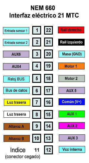

La asignación de pines la tienes aquí:
MTC21 Conector y funciones.jpg (47.33 KiB) Visto 1230 veces
Por cierto que el pin 8 debe ser Luz delantera.
