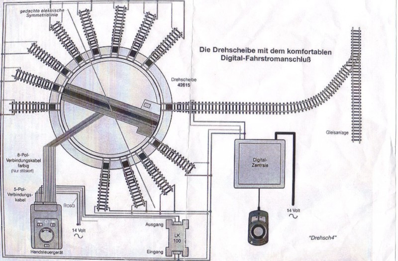

yo la monte de mil maneras y siempre me daba corto, después intentarlo de muchas maneras, consegui que no me hiciera corto, pero el interior de la rotonda no tenia corriente, si no tocaba un rail,eso lo solucione con el lenz100, te mando un esquema, y como lo monte yo(el mio es un poco lioso pero con pacencia) tengo alguna foto mas si la encuentro te la mando.
ESQUEMA ELECTRICO ROTONDA.jpg (118.11 KiB) Visto 3372 veces
