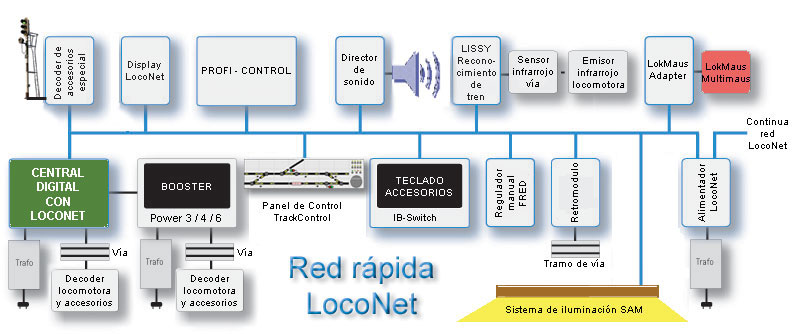

Si, opino que el bus Loconet da más posibilidades que el X-Bus, ¿cómo lo sé? fácil: el precio :D :D :D :D
Aquí te dejo un esquemita que hice en su momento donde se muestra la relación entre unos y otros elementos (de forma simplificada); Los mandos envían órdenes por el "bus de mandos" (X-Bus, Loconet, ...) hacia la central que los convierte en comandos DCC (o Motorola, pero no liemos las cosas) y los retransmite por el "bus de boosters" de donde lo cogen los boosters y lo mezclan con la corriente de tracción para pasarlos a la vía. Así, con un sólo mando podrás controlar las locomotoras independientemente de en el sector de qué booster se encuentre.

Creo que estás mezclando los buses de señalización a la vía (DCC) con el de mandos (y más cosas) Loconet.
La red Loconet admite decoders que se conectan a ella directamente, como dices, pero puedes seguir utilizando decoders DCC como siempre, sólo que su conexión digital será al bus DCC/Tracción y no al bus Loconet.
De todas formas Guisan, aquí tienes una sencilla presentación que me parece que cubre muy bien los aspectos básicos de las conexiones.

No estoy confundiendo los Buses, lo que he planteado al crear una red LocoNet es que ya que nos gastamos un buen dinero en tener esta buena red, sofisticada y muy eficiente por sentido común debemos tener conectados a esta TODOS los aparatos de la maqueta para sacarle todo el jugo de su máximo partido y provecho.
Lo que no veo de mucha utilidad es tener unas cuantas cosas funcionado bajo la red LocoNet y otro puñado de cosas desperdigado conectados directamente al DCC, esto es desperdiciar la propia red, para eso mejor seria no ponerla, seria tirar el dinero.
Un saludo, Angel

Si, estoy de acuerdo contigo, al menos en parte. Pero si te fijas en la imagen que has puesto verás que el decoder de accesorios que aparece conectado a la LocoNet en la parte superior izquierda, pone "accesorios especiales" (que no quita para que sean "normales") y por otra parte en la zona inferior, donde se conecta la vía (tanto en el Booster como en la central Loconet) aparece "Decoder Locomotoras y accesorios") y ése es el bus DCC+Tracción, por lo que el documento de donde hayas sacado esta imagen ya presupone que los accesorios "normales" se van a conectar a la vía (DCC) y no al bus Loconet.
Por otra parte, los retromódulos Loconet sí que existen y no necesitas un PC pues puedes invocar con los retromódulos trayectos almacenados bien en la central o bien en módulos específicos como el 69240 del TrackControl de Uhlenbrock.

A ver.., para resumir (sin entrar en detalles, ya que he visto que estos temas se profundizan por el foro).
+Del PC conecto a la central por un puerto (en mi caso con la 10764 de roco necesito un adaptador). De la central a la vía y/o a otros booster (dependiendo tamaño/potencia) y estos a otros booster y a la vía (divididas/aisladas).
+ ¿Los accesorios (semáforos, desvíos…) a decoder s de accesorios y estos a la central?
+ ¿Los retromodulos: de las vías (divididas en cantones) a los retromodulos y estos al PC o también a la central?
Solo responderme al esquema, que por el foro ya he visto que se profundiza más en cada tema.
De ante mano muchas gracias a todos.

Guisan,
El planteamiento o esquema que planteas es totalmente correcto, así es y como se hace normalmente.
Puntualizando sobre el adaptador (la interfase) que necesitas para conectar la central al Pc o viceversa y además los retromodulos tienes que tener en cuenta unas premisas.
- Necesitas una interfase para conectar la central al ordenador gastando un puerto de conexión de este.
- Los retromodulos siempre quien los necesita para su gestión es el Pc y no la central.
Si tú central NO tiene posibilidad de conectar los retromodulos a ella no te queda más remedio que conectarlos directamente mediante otra interfase al Pc.
Si haces esto necesitas gastar otro puerto de conexión del Pc para la interfase adecuada.
Existen interfases que pueden hacer estos dos trabajos a la vez siendo un dos en uno, con lo que te ahorras gastar dos puertos en el Pc y tener dos interfases.
Interfase para conectar la central al Pc + los retromodulos en un solo puerto del Pc:
(para Lenz, Multimaus o cualquier central que utilice el bus Xpressnet)
- Conexión con Pc + Retromodulos S88: (35 euros)
http://rosoft.biedmeer.nl/Webwinkel-Pro ... NetLi.html
- Conexión con Pc + Retromodulos RS: (PpP-GenLI-RS)
http://www.ppp-digital.es/
Lo más barato que he encontrado y no de menor calidad funcionando perfectamente igual que otros productos comerciales similares, por favor compara precios con otras marcas:
Decoder de impulsos para motores de desvíos a bobinas: (para 8 desvíos 39 euros)
http://rosoft.biedmeer.nl/Webwinkel-Pro ... 721/WDD-(8).html
Decoder de contactos para motores de desvíos del tipo motores continuos: (para 8 desvíos 39 euros)
http://rosoft.biedmeer.nl/Webwinkel-Pro ... 891/MDD-(8).html
Decoder de contactos para señales luminosas: (para 8 señales 39 euros)
http://rosoft.biedmeer.nl/Webwinkel-Pro ... 3655/SDD(8)-Standaard-seindecoder-(8-2lichtseinen-of-4-3-lichtseinen)-NL-Seinbeeld.html
Retromodulos S88 + detectores de ocupación, (placa con 16 retromodulos 38,50 euros):
http://rosoft.biedmeer.nl/Webwinkel-Pro ... ersion-1.1).html
Aqui puedes leer todo lo anterior en castellano:
http://translate.google.es/translate?hl ... rev=search
Un saludo, Angel
