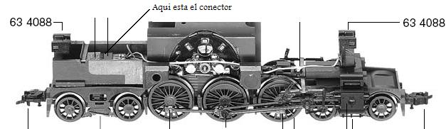

Todas estas locomotoras tienen el motor circular pero no hay problemas para digitalizarlas ya que tienen las escobillas aisladas solo tienes que cortar una pista en la tapa pero este no es tu caso ya que la 4092 si tiene conector te paso la foto del conector y su ubicación

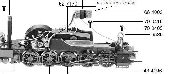

Por cierto la B78 tambien tiene conector Nen ese esta encima del carretón trasero
Aquí tienes su ubicación te paso la imagen por cierto sino tienes las hojas de los despieces te las puedo hacer llegar

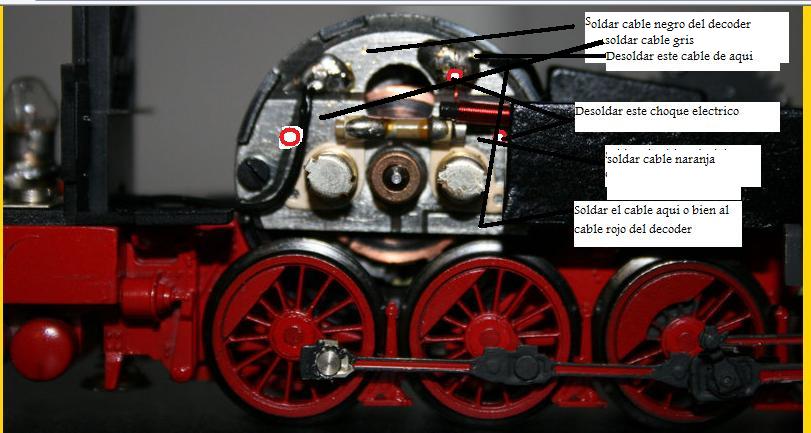

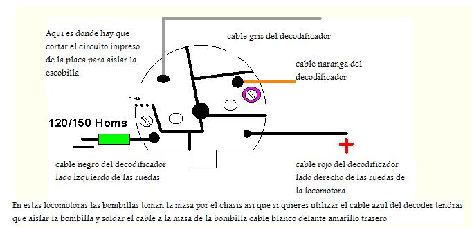

A ver lo primero que tienes que hacer es de soltar todos los cables, que tiene la placa del motor una vez que tengas todo desoldado tanto cables como choques y condensadores, extrae las escobillas y quita la pata del motor ,ya que esta desmontado todo procederemos a una limpieza del rotor y engrase de los puntos de apoyo ( esto no es necesario sino una buena puesta apunto ) colocamos la placa en su sitio a continuación cortaremos del lado izquierdo de la placa la pista que comunica el cable que viene de las ruedas a la placa con el porta escobillas así quedara la placa aislada de las ruedas en la parte de arriba de la placa soldaremos el cable gris del decodificador en el lado del porta escobillas en la parte aislada de la placa soldaremos el cable negro del codificador en el lado derecho de la placa aremos lo mismo parte de arriba el cable naranja y parte aislada de la placa el rojo ya tendremos codificada la locomotora ahora nos falta las luces .En estas locomotoras las bombillas toman la masa por el chasis es decir cable negro del decodificador ( el cable azul sobra o bien si lo quieres utilizar tendrás que aislar los casquillos de las bombillas y soldar el cable azul a estos tanto en la luz delantera como trasera ) una vez realizado esto de una manera u otra llevaremos el cable blanco a la luz delantera y el amarillo a la luz trasera

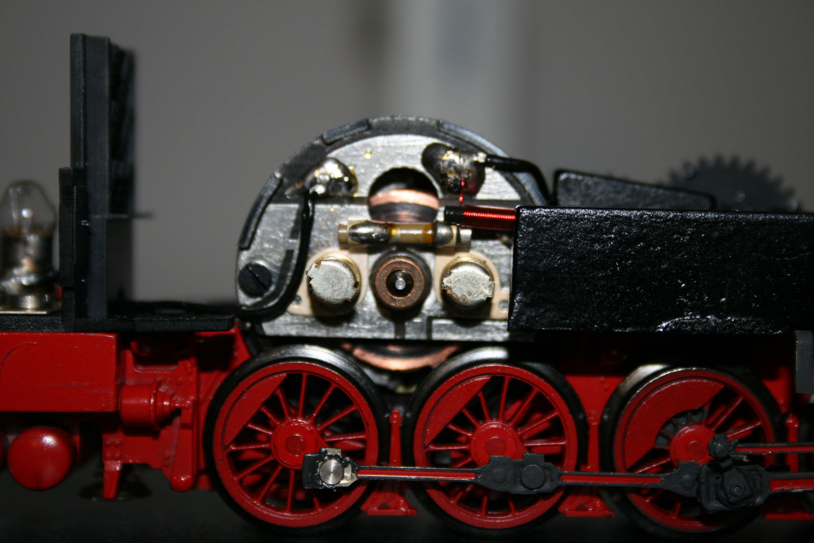

Madre mia que miedo!!! Te envio una foto de la mia a ver si lo vemos más claro...

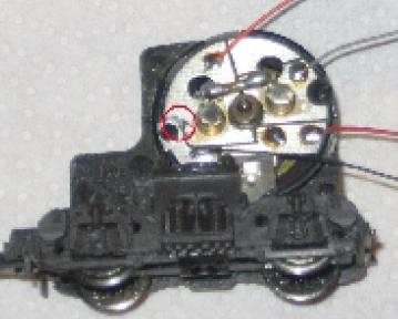

No hay que tener miedo al asunto te mando un par de fotos para que veas como va el asunto la primera es de otra locomotora y la segunda es de la tuya con las modificaciones y donde tienes que soldar los cables del decoder

Se me olvidaba el circulo rojo del lado izquierdo es donde tienes que cortar la pista
