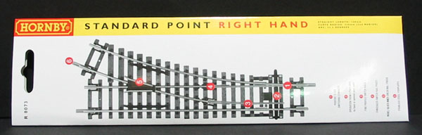

Acabo de montar un circuito que es de un set de iniciación de electrotren y una ampliación del mismo. El problema que tengo es que en uno de los desvíos, en el momento que pasa el tren por el se para. Como si al pasar no le llegase corriente ¿Que puede ser? Porque en un desvío no hay problema y en el otro me pasa esto. He probado con el polímetro y a las vías que van después del desvío no llega la corriente.
A día de hoy, me han cambiado el desvío que fallaba y al menos éste funciona. Se trata de un Hornby CR8073. Hoy he probado haciendo un circuito y colocando un sólo desvio y la cosa va bien, pero en el momento que coloco los dos desvios y acciono manualmente uno de ellos, cuando la maquina pasa por él, se para.

No he visto nunca ese desvío y por internet no he encontrado ninguna foto de él invertido para ver las conexiones que lleva.
Si las eclisas (las piezas que hacen de conexión para enganchar las vías entre ellas) NO son de plástico, es decir aislantes, el problema puede ser que fallen las conexiones de continuidad eléctrica del desvío, las cuales suelen ser unos alambres soldados eléctricamente entre los diferenttes tramos de carril por la parte inferior.
Para saberlo y si solo te falla en posición curva, comprueba con el polímetro si llega corriente a los tramos marcados con los números 1, 3 y 6 de la foto que adjunto, pero puesto en posición curva.

Esos desvíos, tienen la peculiaridad de cortar la corriente de la vía cerrada.

http://www.wiringfordcc.com/switches.htm
Aquí tienes esquemas de como conectar todos los tipos de desvíos que existen. Seguramente los de Hornby se corresponden con los del primer tipo.
