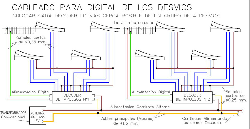

Para hacerlo funcionar en digital necesitas un decoder de accesorios de impulsos, se llama así porque solo da un impulso de corriente por un instante para que el decoder no queme la bobina del motor, se puede regular el tiempo en milisegundos de la corriente que le da a la bobina modificando el valor de la CV en el decoder.
Aquí tienes dos modelos de decoders de impulsos a muy buen precio:
Digikeis para mover 8 motores por 25 euros.
http://shop.decoders.es/
http://shop.decoders.es/de-accesorios/d ... r4018.html
Rosoft para mover 8 motores por 39 euros.
http://rosoft.biedmeer.nl/Webwinkel-Pro ... 721/WDD-(8).html
Todos se conectan igual.

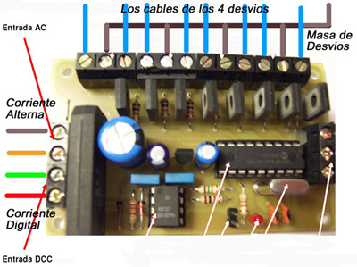

- Trae dos entradas que ponen AC, ahí le conectas los 16V. en Alterna desde un transformador convencional, da igual el modelo y la marca del transformador (no es necesario que sea de los trenes, cualquiera vale), lo mas importante es que como mínimo pueda dar 1 Amp. de potencia, si tiene 2 Amp. o más muchísimo mejor.
- Trae dos entradas que ponen DCC, ahí le conectas los dos cables de corriente Digital que vendrá directamente de la central o bien lo tomas de los dos raíles de la vía más cercana.
- Trae las salidas para conectar los cables de los motores de los desvíos, van de tres en tres conectores, los tres cables “A, B, y C” del motor van a cada lote de conectores.
Y sacabo.

Después de conectar todo le das un numero digital diferente a cada desvío por medio de tu central digital (lo mismo que haces para nombrar digitalmente tus locomotoras pero hacerlo en el menú de accesorios) y listo, ya puedes moverlos mediante tu central o un ordenador con un soft de gestion de trenes.

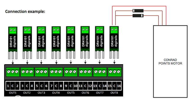

gracias por responder tan rápido. las bobinas peco necesitan también del accesorio de polaridad? cual sería el modelo peco correcto? el motor tilling o conrad se puede usar directamente con el decoder también?
la idea era usar el dr4018 con motor sin mas accesorios y solo he visto el pm1
un saludo

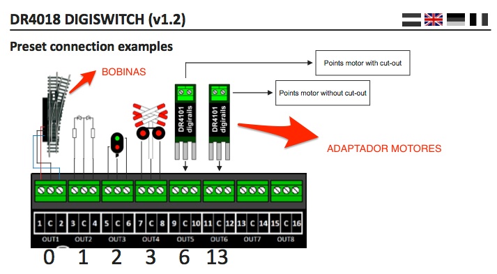

Te pongo una foto foto de las diversas alternativas de conexión. Piensa que un decoder de accesorios como este, tiene en cada salida un polo común C (+) y dos a los lados (-). A una bobina le da igual la polaridad, puedes conectar los 3 hilos directamente, en el caso del PM1 la pata C iría a la C del decoder y la A y B a la 1 y 2 del decoder (da lo mismo el orden). Si te fijas en el dibujo, los motores como tillig y conrad (los motores tienen polaridad y de esta depende el sentido de giro) necesitan dos cosillas (unos diodos y un adaptador). Los Conrad y los tillig traen los diodos puestos pero necesitan de las tarjetitas que ves en el dibujo.
En el caso de Peco (bobinas) se conectarían como los PM1. Y la referencia de los de bajo consumo creo es la PL-10WE. Cada Peco necesita de otro complemento para fijarlos bajo tablero, una especie de soporte, los gaugemaster no necesitan nada. Piensa también que el DR4018 puede servirte para motores, bobinas y más cosas... si vas a poner 11 bobinas, necesitas 2 decoders y te sobran 5 salidas para semáforos de dos aspectos or ejemplo.
Si el decoder "puede" con los PM1 adelante... haz una prueba y decides, a veces lo mejor es verlo. Un saludo,
