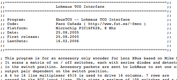

Gracias Fantito. Me temo que sí, que conozco muy bien las aportaciones de Paco Cañada, al que admiro, y he estudiado a fondo el código ASM de su XbusTCO. Pero desgraciadamente está en lenguaje ensamblador...
Código fuente de Paco Cañada (lenguaje ensamblador)
...y para mi vergüenza debo repetir que...
...no me apaño nada bien en ensamblador.
Y en cuanto a sus soluciones basadas en el bus que denomina "RS" y que también me ofreces, se trata de productos comerciales de los que, me parece, no hay código fuente publicado. De manera que gracias, pero debo reiterar mi solicitud de ayuda sobre interfaces programables en C++ o algo medianamente elaborado (no ensamblador) que probablemente utilicen Arduino.

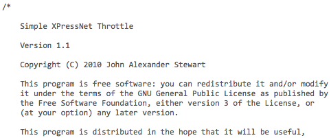

No es eso lo que yo busco. Esos artículos se refieren a cómo convertir un Arduino en una central DCC. Yo quiero leer la información que circula entre los dispositivos conectados al bus XpressNet, según el protocolo de comunicación de Lenz. No tiene que ver con generar la señal DCC, que es de lo que va ese tutorial en francés.
Anoche pude estudiar el archivo XpressNet_Trottle.ino de John Alexander Stewart, creado en C++ para Arduino Uno. Formaba parte de los ejemplos que acompañaban a la librería XpressNet de gathow que ya cité en el primer mensaje.(http://sourceforge.net/projects/pgahtow ... 0libaries/. Curiosamente hoy ya no forma parte de dichos ejemplos, de manera que no se puede descargar ya desde ese sitio, pero andará por ahí.
Afortunadamente conservo mi copia, que es la que pretendo adaptar a mis propósitos. Seguiré informando.

En efecto, el artículo que indicas ahora trata de los logros de Nicolas Zin y está escrito por él mismo. Seguro que es buen código, pero tiene el problema de necesitar un Arduino 2560 y ahora no tengo ninguno.
He estado viendo con todo detalle el código de Stewart, que compila bien para Arduino Uno (de ese sí tengo) y me descubro ante él. No solo está comentado con todo detalle, lo que facilita absolutamente la interpretación de su programa, sino que exhibe una técnica muy depurada, lo que denota a un experto. Me alegro porque contiene todo lo que necesito para mi proyecto, y aunque me exigirá bastante trabajo para adaptarlo, confío en que al final saldrá bien.
Primero voy a intentar cablear el prototipo que él también describe, y una vez cargado el programa, verificaré si funciona como debe. Entonces acometeré mi modificación.

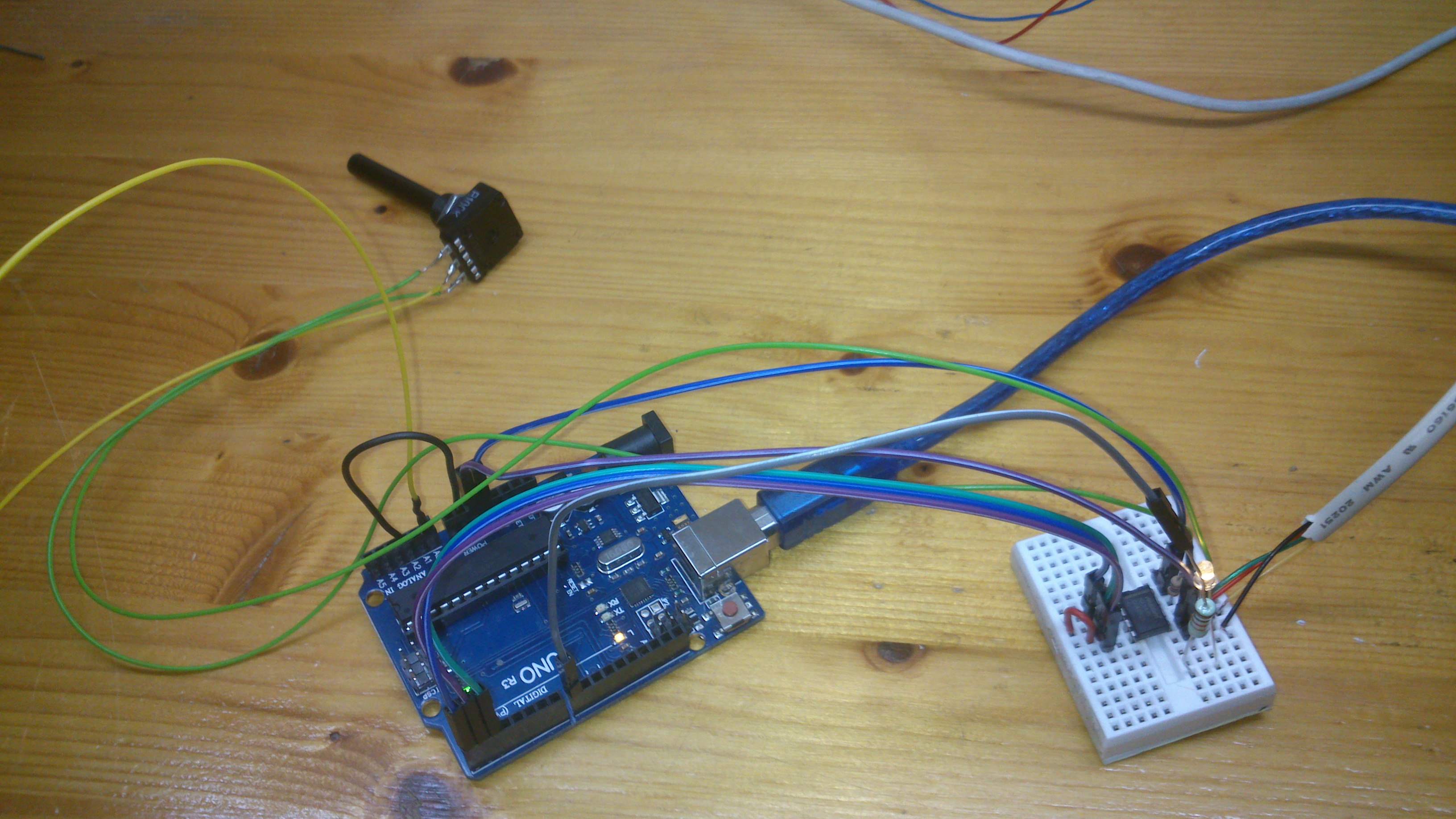

Bueno, pues ya está :D .
El código que encontré por casualidad de John Alexander Stewart ya está depurado y probado.
Gracias a un sencillo montaje en el que transformo los niveles de tensión del bus XpressNet a niveles TTL para Arduino (circuito integrado Max485), puedo introducir la señal del bus en el procesador y, mediante un potenciómetro y un sencillo puente de cable, mover adelante y atrás a la velocidad deseada mi locomotora nº13. Esto se hace "oyendo" y "hablando" en el bus con el lenguaje XpressNet.
El montaje de prueba
Aquí dejo el código, que desde hace unos días resulta difícil de encontrar, pese a que se ofreció libremente desde 2010 para uso público, etc.
NOR_XpressNet_Throttle.zip
Código C++ para Arduino del XpressNet Throttle
(11.87 KiB) 966 veces
Está muy bien comentado, tanto por el Sr. Stewart como algo más por mí. A partir de aquí cada uno que progrese como quiera: el bus del Multimaus está a nuestro alcance para lograr lo que se nos antoje. La imaginación es el límite.
Ánimo y suerte!
