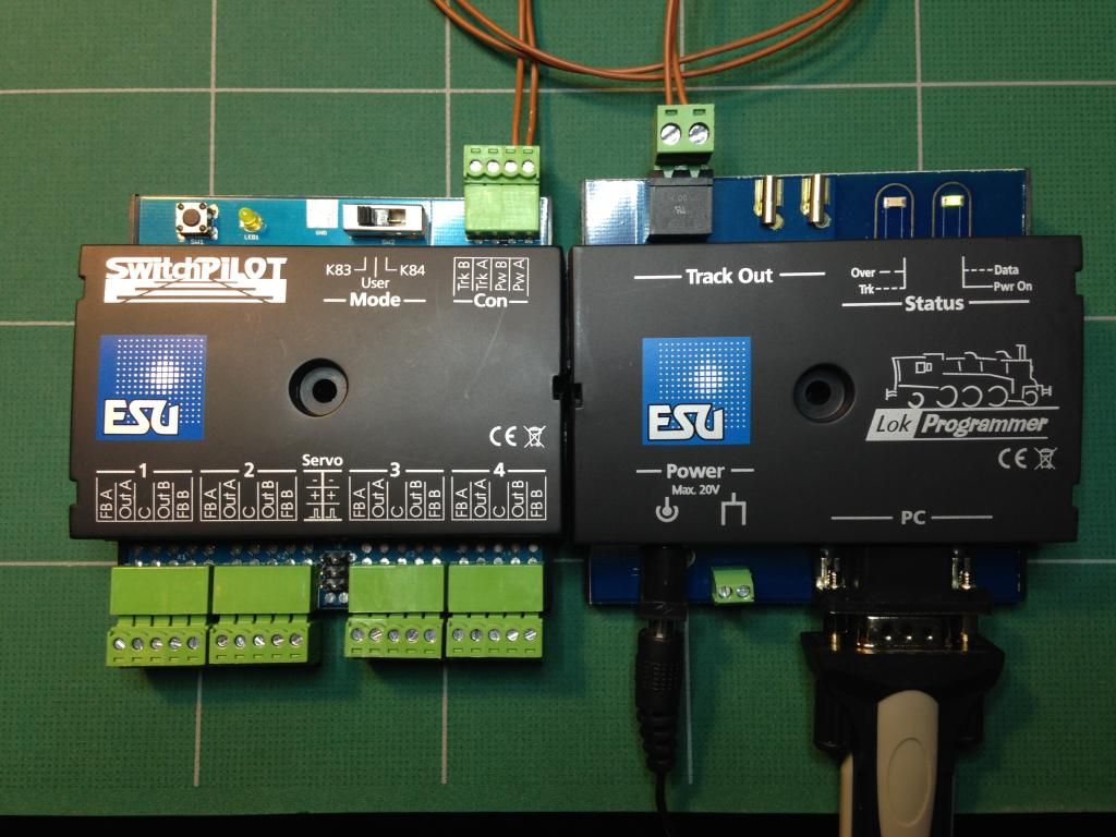

Es un SwitchPilot V1.0 y esta es la forma en que lo conecto:
Los leds del LokProgrammer y SwtchPilot parpadean durante algunos segundos, por lo que parece que están leyendo, pero al final este es el mensaje después de pedirle que lea el deco:

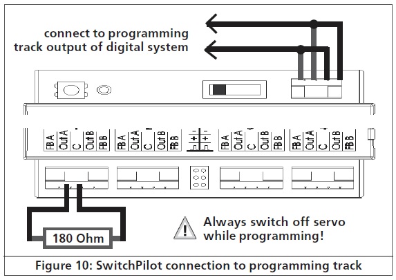

Partiendo de la base de que no tengo el LoK Programmer, para programarlos con una centralita, en mi caso la ECoS 2, hay, como te han apuntado, que ponerle una carga en la salida 1.
Programación de SwitchPilot.jpg (70.33 KiB) Visto 1342 veces
Como ves en la imagen hay que conectar las salidas “Con” al elemento de programación puenteando PwA con TrkA y PwB con TrkB. Además hay que poner una carga del orden de 180 ohmios/1W o una bombilla en los terminales de la salida 1 entre OutA y C para generar un consumo de 60 mA o más y que detecte el decoder.
Desconozco si con el LokProgrammer será igual pero supongo que sí.
Saludos José María KPEV

Perdona que te contradiga Fantito para poder programar el Swithpilot le tiene que llegar informacion digital y corriente o como minimo señal digital que le entra por los terminales Trk por que si no el software y el propio Lokprogrammer no lo detectaran, asi que el esquema puesto por KPEV es el correcto, si solo alimentas por los terminales Pw le llegara corriente pero no la informacion digital ;)

Pues entonces debera de conectar el switchpilot en las bornas TrkA y TrkB solamente para que le llegue la informacion digital puesto que las bornas PwA y PwB son entradas de corriente auxiliar para no consumir esta corriente de la central si no de una fuente de alimentacion auxiliar ;)
