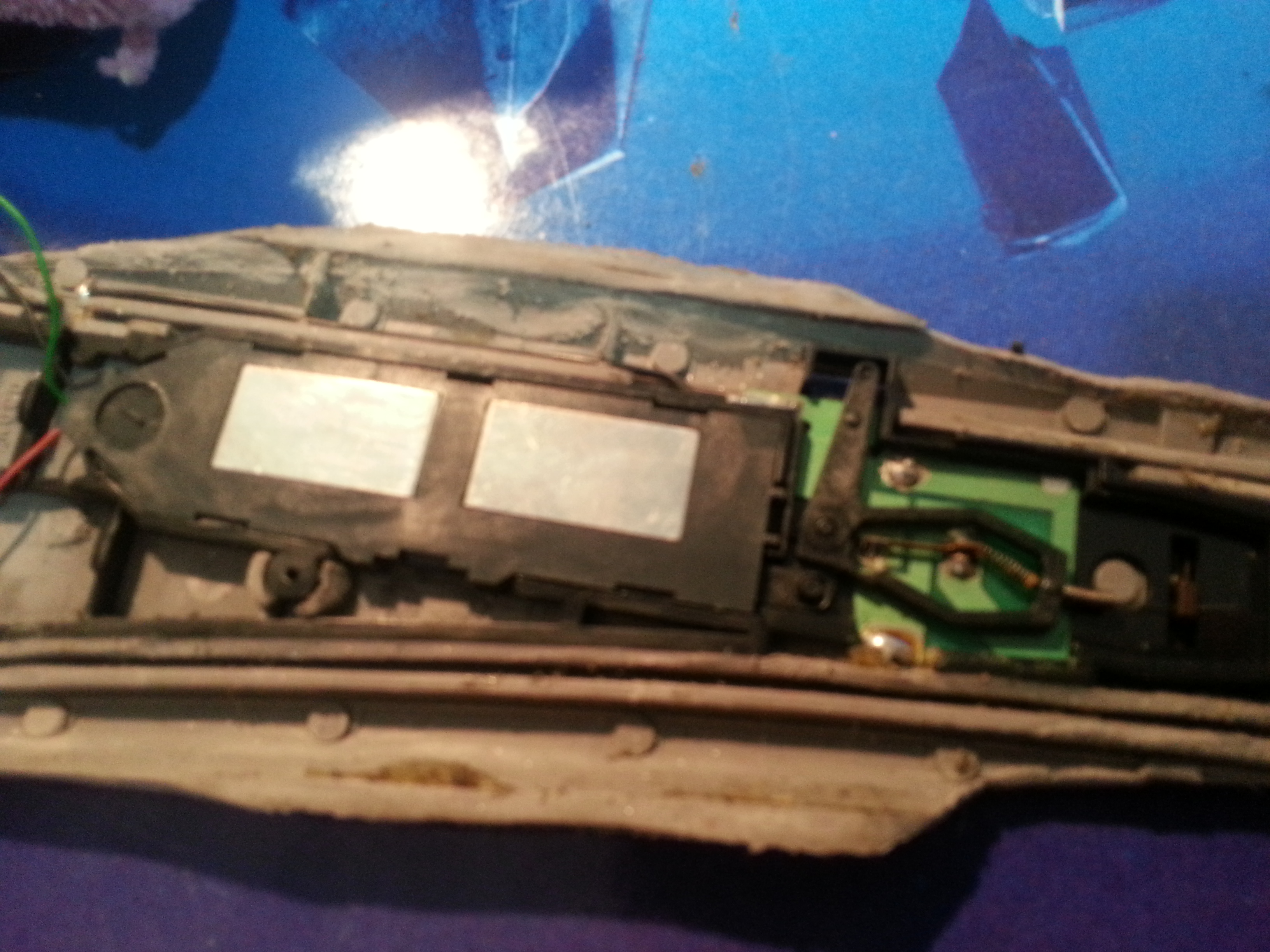

Estoy ensamblando varios desvíos y encuentro que unos tienen aparte del motor, una pequeña placa impresa con un conmutador creo; otros no lo traen(la mayoría).
¿que es?..
¿que función tiene?..
¿es necesario para que funcione bien el desvío?

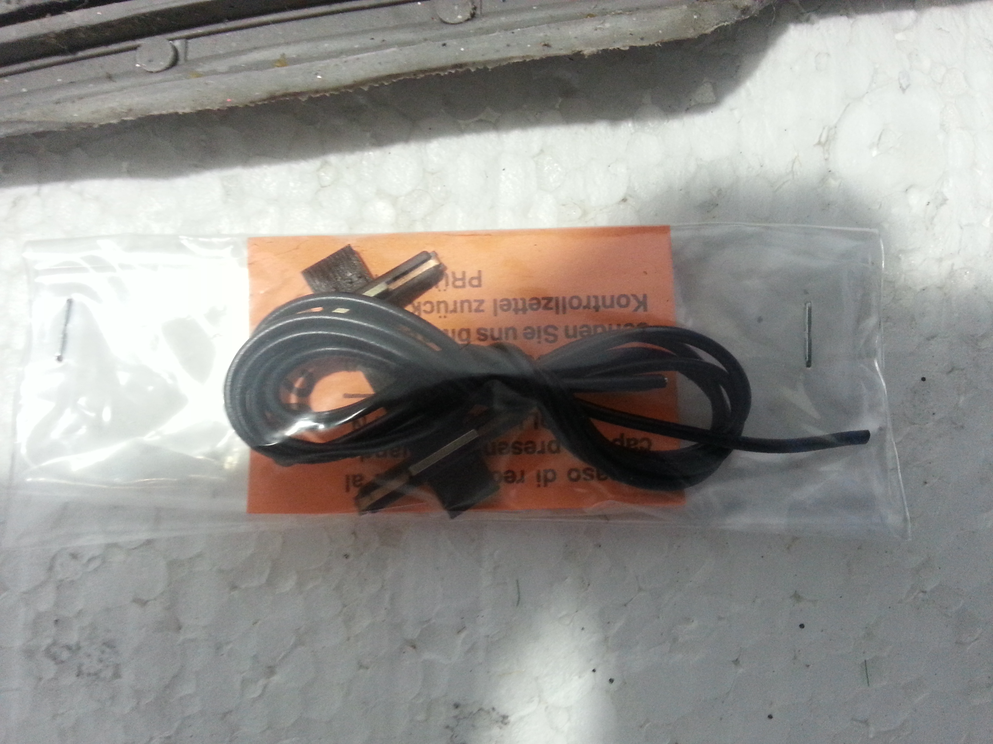

A parte quería preguntar para que se necesita la pieza que me ha aparecido en los desvíos con el número 00205 y un cable negro.
¿es necesaria?
¿el cablecito negro para que es?...

Hola, ese conmutador que aparece a la derecha de la foto es el que autodesconecta la bobina cuando la aguja ya ha cambiado. Tu le das el pulso de corriente para accionar el desvio y cuando este mecanicamente ya ha cambiado desconecta la bobina (abre el circuito) evitando que le sigas dando tension y asi no se queme.
Es necesario para que funcione el desvio o mejor dicho, bastante aconsejable que este para que no te lo cargues a la primera de cambio.
El otro accesorio no se lo que es pero aparentemente no tiene nada que ver con el desvio ¿podria ser algun tipo de toma de corriente para las vias?

El accesorio es un adaptador de longitud para según pongas la aguja en relación con otras agujas. Para otros aparatos de vía hay otros de tres longitudes diferentes, creo recordar.

Los accesorios que hay en la bolsa son:
- uno para completar en desvíos la longitud de la vía como indica el matao.
- otro es un hilo para alimentar el núcleo de los desvíos si es necesario, como por ejemplo si se paran sistemáticamente en ellos las máquinas pequeñas a baja velocidad.
