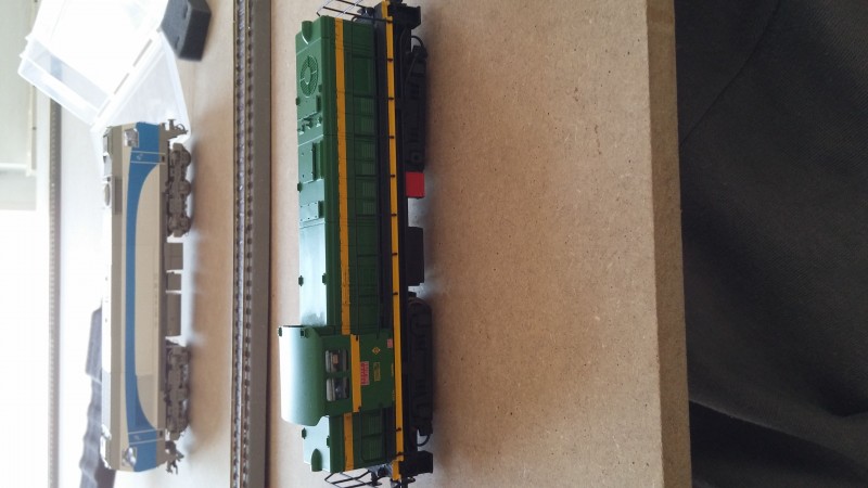

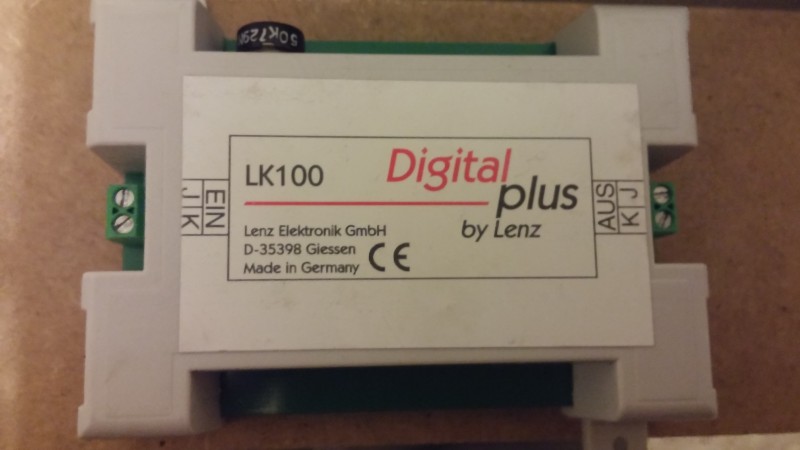

Buenas tardes. Aunque parezca una tontería estoy feliz porque he conseguido hacer funcionar mi primera maqueta con el circuito que Aunque luego lo amplie será ese. Los devios el fallo era la pestaña metálica que tiene n todas la vias en su parte inferior pues supongo que después de mil pruebas los habría perdido pero de una vía que tengo sin utilizar se los he puesto y funcionan, pero no piensen que he terminado aquí mis preguntas, nooo. Ahora quiero porque ya lo tengo hacer un bucle y tengo el aparato el cual hace que no de fallo por la polaridad si no me equivoco (adjunto fotos) mis preguntan son: hay que poner corcho entre el tablero y las vías o todo el tablero??? Son vias de roco con balastro y como se sujetan y a donde??? Alguien me puede ayudar a decirme como los cables del aparato de la polaridad y donde he de colocarlos??? El circuito es un óvalo con varios desvíos pero uno de ello lo quiero hacer que vuelva al óvalo. Muchas gracias por todo y siento ser tan pesado pero les aseguro que no tengo ni idea de electricidad ni electrónica, soy de letras puras (y malo).

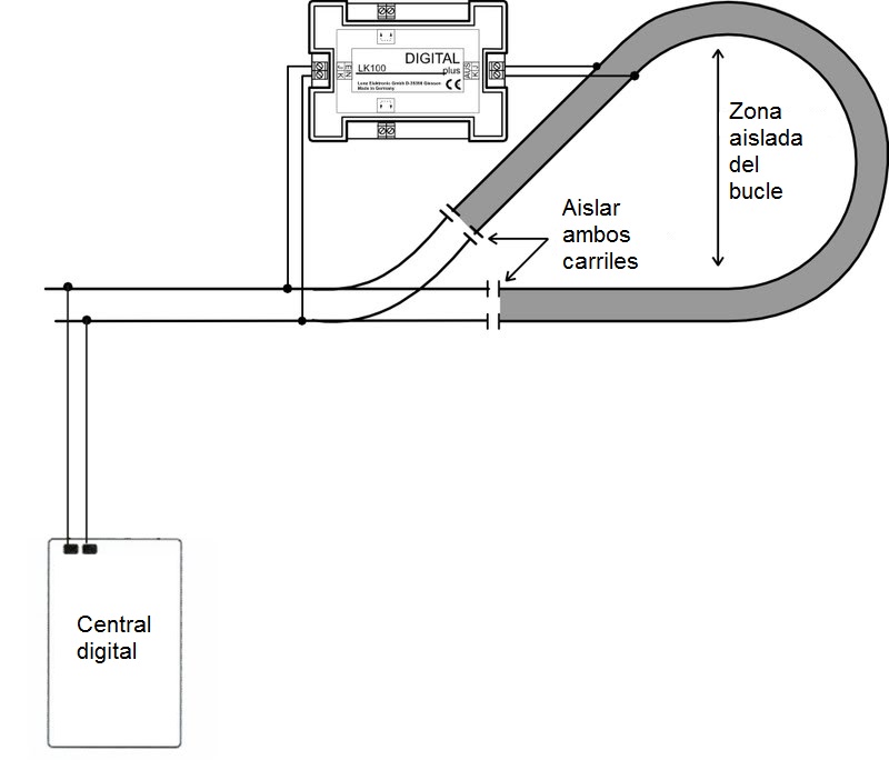

Buenas! Con este esquema podrás poner en servicio el bucle de retorno. La zona gris de las fotos esta aislada del resto mediante unas eclisas de plástico. No tiene más misterio.

Respecto a la conexión del LK100 tienes este esquema:
LK100 de Lenz - conexion.jpg (57.36 KiB) Visto 838 veces
Después tendrás que ajustar, no sé muy bien cómo, la sensibilidad del aparato.

Veo bakertalgo que nos hemos cruzado al poner el mismo esquema. Cosas de la simultaneidad.
